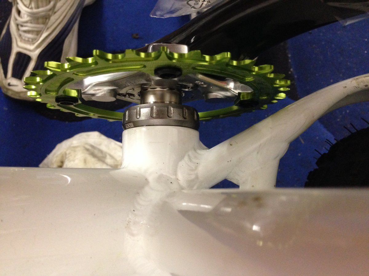

Habe mir eine XX1 Kubel gekauft.
Aber irgendwie gefällt mir das nicht. Wenn ich vom Kurbelarm zum Felgenrand messe, habe ich auf der Antriebsseite 6mm mehr Abstand zur Felge, als auf der anderen.
Ich habe ein "normales" GXP BSA Innenlager verbaut, ohne die Plastikringe. Kein spezifisches Fatbike Innenlager. Ich nehme an, dass hat eh nur eine längere Kunststoffhülse innen, damit kein Wasser rein kommt.
Und auf der Antriebsseite ist soviel "Luft". Spiel habe ich aber keines.

Wie lang ist denn die Achse zwischen den Kurbelarmen, wenn du sie außerhalb vom Rahmen zusammensteckst?
Eventuell einen Spacer auf die linke Seite unter die Lagerschale?
Wenn die Welle lang genug ist.
Werde ich später nachmessen und Bilder einstellen.
Wie sieht das denn bei der X9 Kurbel aus? Das sollte doch prinzipiell identisch sein.
Also ein etwa 4-5mm Spalt ist bei den GXP Lagern/Achsen normal.
Da ich mir der Mittigkeit der Felge nicht sicher wäre, würde ich mal zur Mitte des Sitzrohres messen und gegenchecken.
Die Idee mit einem Spacer links finde ich gut.
Die Kurbel wird ja nur auf der linken Seite durch das 22mm Lager fixiert, wenn also rechts noch Luft auf der Welle istund diese weiter ins Lager gesteckt werden könnte ist das Problem mit Spacern des Innenlagers erledigt.
Richtig! Und deswegen würden Spacer auf der linken Seite die Kurbel weiter nach links bringen. Rechts hingegen würden sie nur den Spalt schmälern. Auf die Mittigkeit hätte das aber keinen Einfluss.
Kann ja nicht ;) weil die Kurbel im linken Lager festgeklemmt wird.
Darum ist die Welle an dem Lager kleiner vom Durchmesser.
Hat geklappt.
Links und rechts ein Spacer rein.
Jetzt stimmt auch der Abstand der Kurbelarme.
