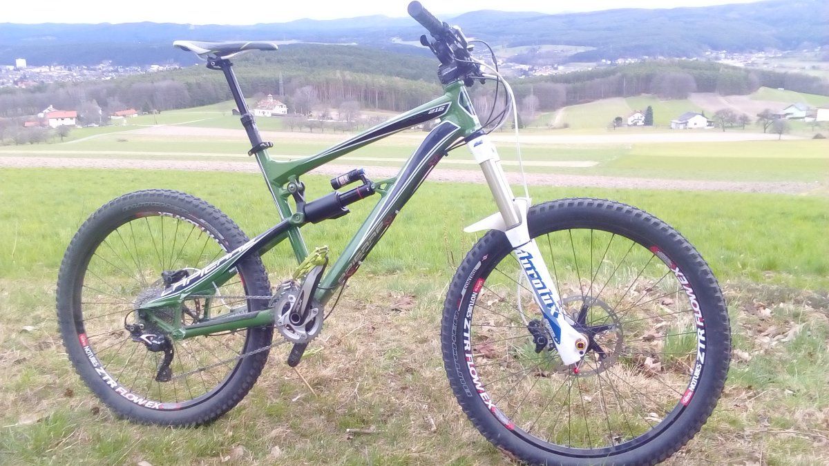

Fertig ist mein neues altes Spicy.
Dämpfer ist ein 222mm mit offsetbushings.
Hatte ich noch übrig und deswegem zum testen mal verbaut.

Dankeschön!
Vivid Air pass wirklich perfekt zum Hinterbau.
Lediglich die gebrauchte Durolux tut noch nicht ganz so wie sie soll.
Ist mit 14.9kg doch deutlich schwerer geworden als gedacht, ist mir bei dem Bike aber relativ egal, hauptsache bergab machts Spaß.
