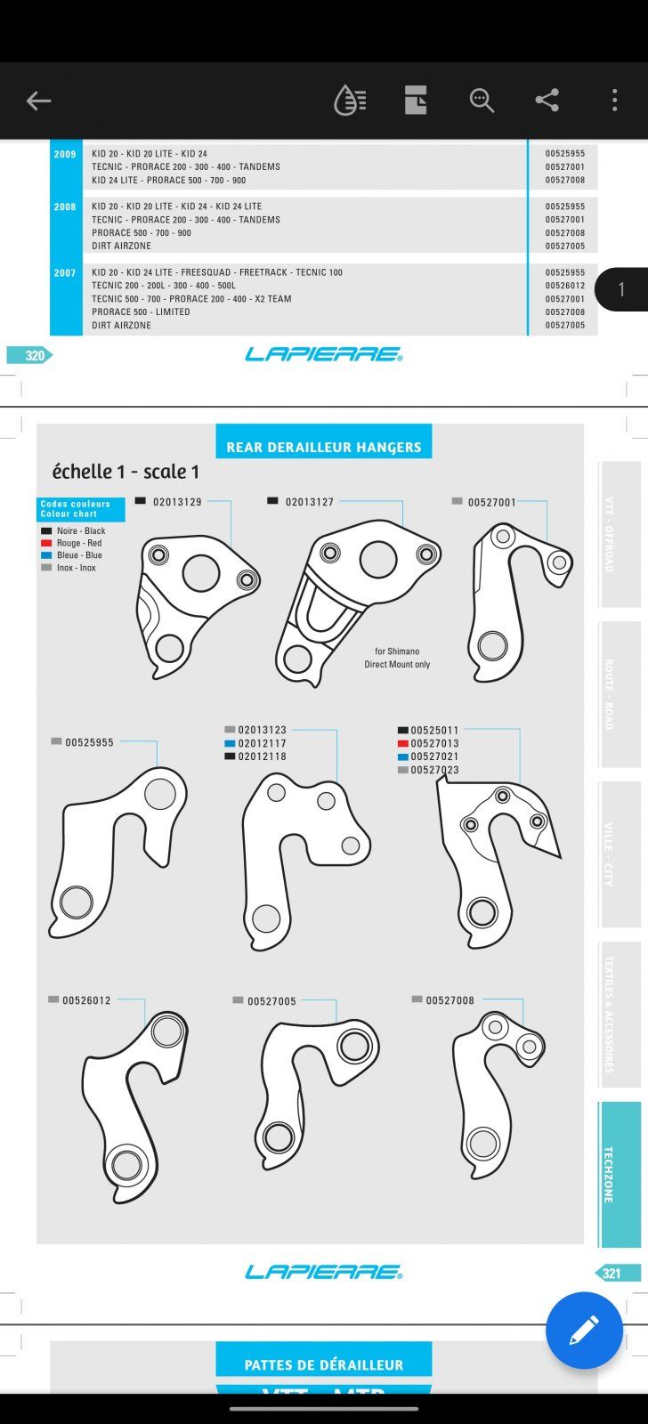

Hi,
Unterscheidet sich der Hinterbau vom 916er (außer, dass er Carbon ist) vom 316er?
Ich habe bei HiBike Katalogseiten von LP gefunden, das 916er hatte ein anderes Schaltauge, und würde ursprünglich mit X0 Schaltwerk verkauft (das 02013129 ist vom 916, das 02103127 von 316/516). Das könnte also passen. Vom Bild her sieht's gar nicht so schlecht aus. Aber halt nur, wenn, die Aufnahme am Hinterbau die gleiche ist...
So, ich hab das einfach mal ausprobiert.
Das Marwi GH-223 gibt's für nen 10er mit Versand, das ist das passende für den 916er. Passt von den Bohrungen und dürfte auch für Standard-Mount des Schaltwerks die richtigen Maße haben. Hab nur die alten Schrauben vom Schaltauge genommen, die waren länger als die mitgelieferten.
Sobald ich die alte Kassette vom Freilauf bekommen haben, kann ich sagen, ob wirklich alles zusammen passt.
Scheint aber, als könnte man dem alten Eisen noch ein bisschen neues Leben einhauchen.
Solemn
