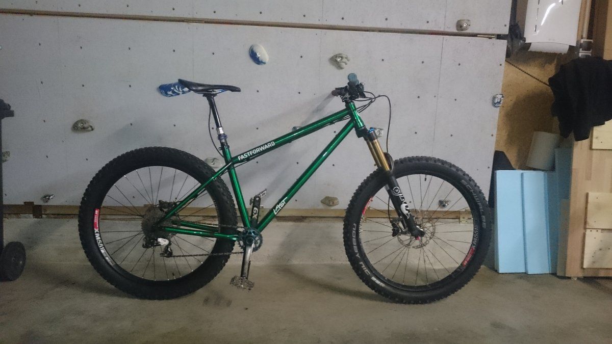

Hier mal mein Schnellaufbau.
Die 29er Austauschräder sind noch unterwegs.

Hat sich der Lenkwinkel nochmal geändert oder täuscht das auf den realen Bildern nun einfach?
Gerade beim roten da oben sieht das doch mal richtig heftig aus:D.

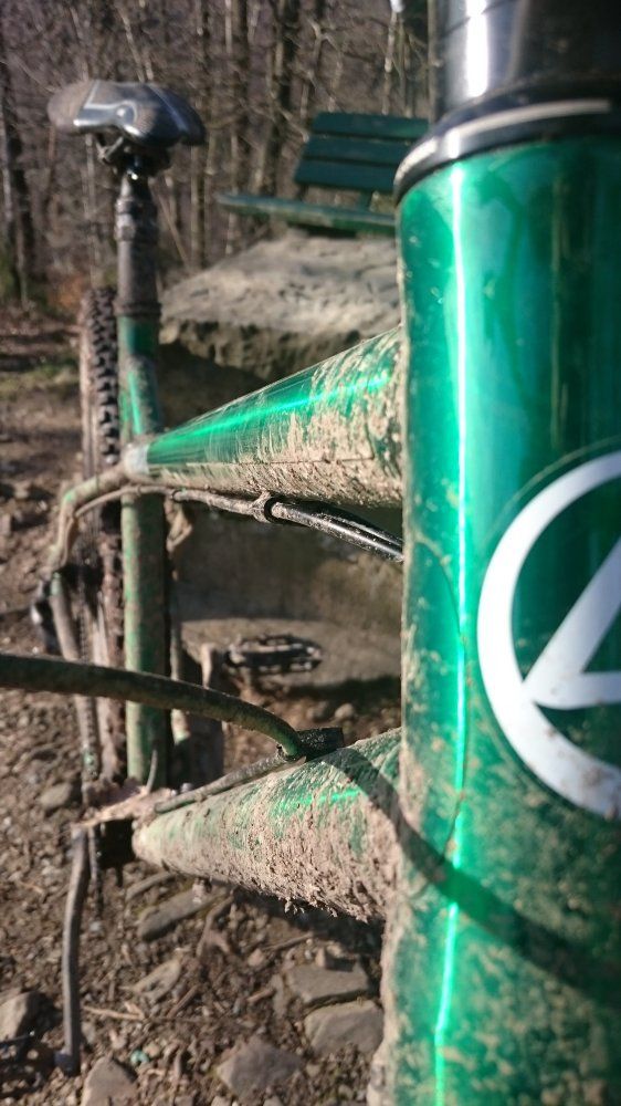

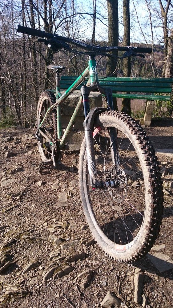

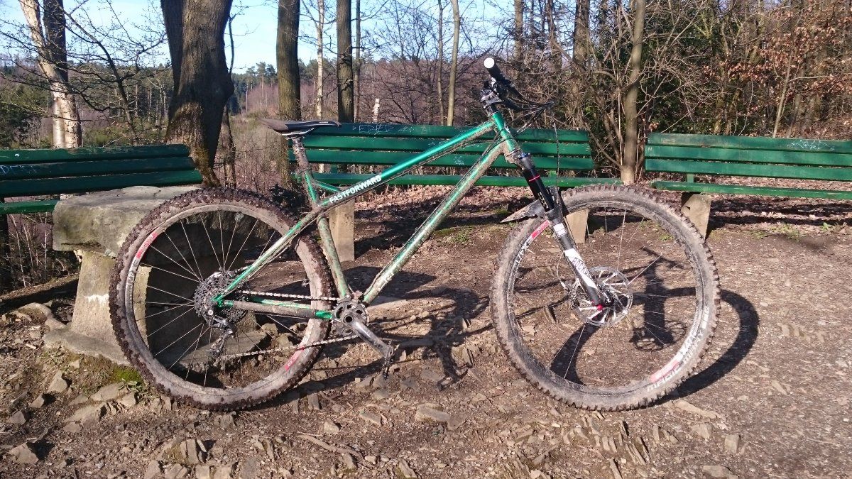

@mzonq sollte auch passen bei deiner Körpergröße. Ich bin das FF nur in L probegefahren und habe das XL auf Verdacht gekauft. Bin nun zwar froh über die Entscheidung aber ich hätte auch mit L Leben können. Wäre dann halt etwas agiler und handlicher geworden.

Welche Übersetzung fährst du denn und wie kommst du damit die Berge hoch?
30er Blatt mit 10-42 und das funktioniert für mich bestens. Ich würde ggf nächstes mal auch wieder ein 32 er Blatt fahren, da es mein erstes 29er ist wollte ich erstmal tief stapeln. Aber sollte auch noch klappen für mich.
Die Berge komme ich somit super hoch, kaum aufbäumen und tut auch nicht mehr weh als mitm Fully
Kein Neid bitte, ab morgen kommen wohl noch andere auf ihre Kosten denke ich, so wie sich das hier andeutet. ;-)
Und zwei Touren sind ja nicht wirklich viel bisher.

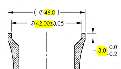

Kannst du bitte den oberen Lagersitz einmal messen, ob der tatsächlich IS42 ist. Also folgende Maße:
Hi Wolfi,
ich messe: 45,0 (!) ; 41,9 und 3,0 (Bin aber auch nicht der Meister des Meßschiebers :rolleyes:)
Aber leider auch im Sitzrohr 31,8. Das hatte ich gestern Abend schon beim Einstecken zwei unterschiedlicher Sattelstützen gemerkt, dass die bei leicht angezogenem Schnellspanner noch wackeln. Reverb hatte ich noch nicht drin. Richtig angeknallt bewegt sich nichts mehr. Muss das so bei einem Stahlrahmen sein?
Wenn das Sitzrohr tatsächlich auf ganzer Länge 2/10mm zu groß ist, also eine Stütze mit exakt 31,6mm wackelt (oben kann man schlecht messen weil sich das Rohr durch den Schlitz etwas aufweiten kann), fände ich das nicht akzeptabel. Ich habe deswegen auch schon mal einen Rahmen reklamiert.
Hi Wolfi,
Es soll ja IS41 sein, in das Steuerrohr passt aber auch IS42.
