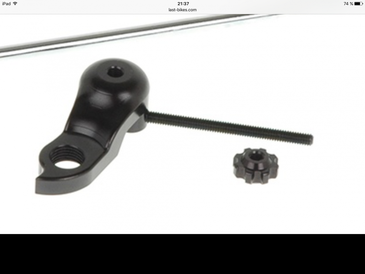

Das "Gegenstück" zur Achse ist mit dem Rahmen verbunden......
Das sollte nicht mitkommen....
Hier das Bild dazu von der Last HP....
