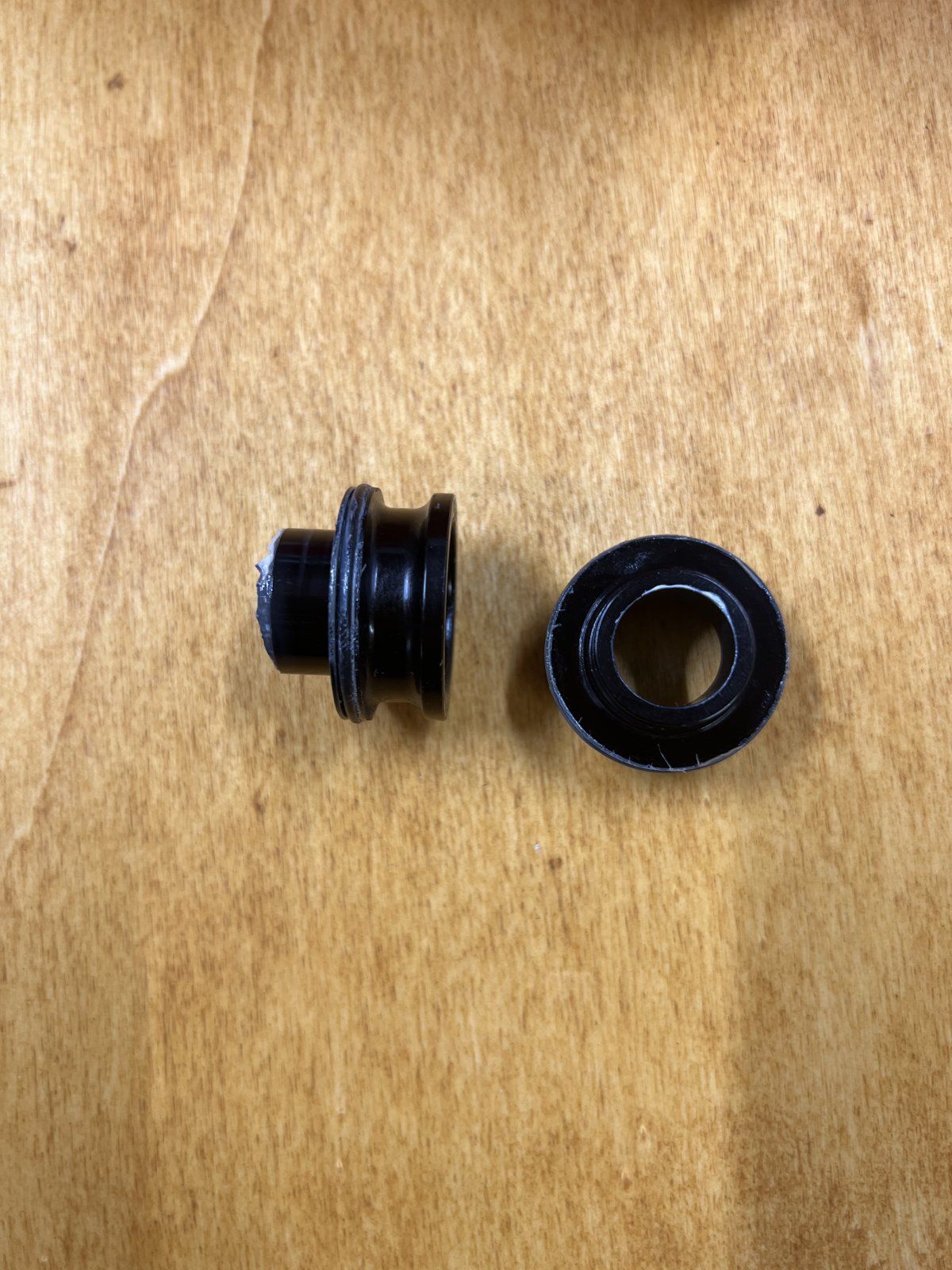

Ich habe mir für mein Santa Cruz Nomad eine Fox 36 gekauft. (Vorher RockShox Lyrik)
Nun passt allerdings das Vorderrad nicht in die Gabel.
Habe mich ein bisschen erkundigt und habe herausgefunden dass wahrscheinlich die Naben Endkappen das Problem sind.
Diese sind nämlich zu groß für die Endkappenaufnahme der Gabel.
Mein Naben sind die Industry Nine Torch.
Könnte mir da jemand eventuell weiterhelfen?
Hat jemand mit sowas schon Erfahrung gemacht?
Und was genau muss ich jetzt bestellen?
Vielen Dank schonmal im Vorraus.
Liebe Grüße
Jetzt schaue dir dein bild und das im link an. Was ergibt sich drauß? Zur Absicherung der Bewertung einfach noch den Durchmesser prüfen und mit dem im link vergleichen

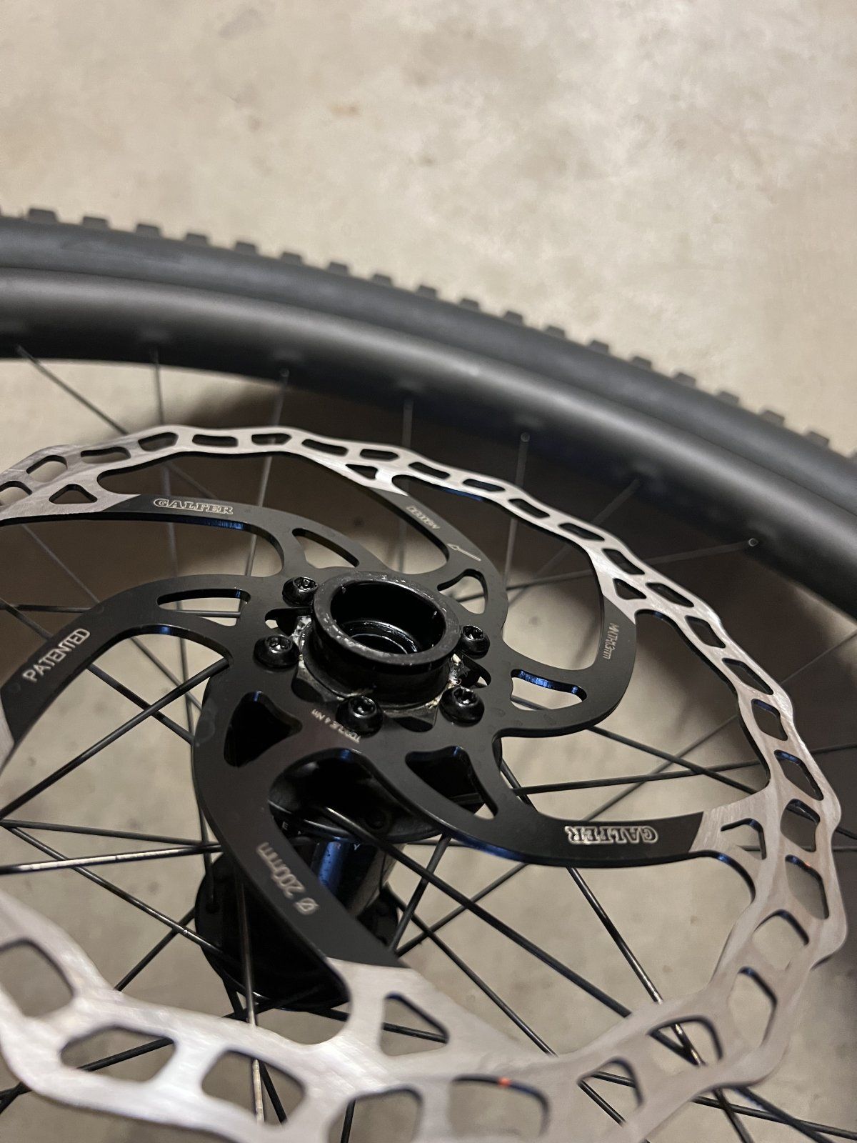

Hast du dir mal die Bilder und dein VR angesehen? Siehst du gewinde oder Schrauben? Wenn nicht, werden sie einfach zum abziehen sein

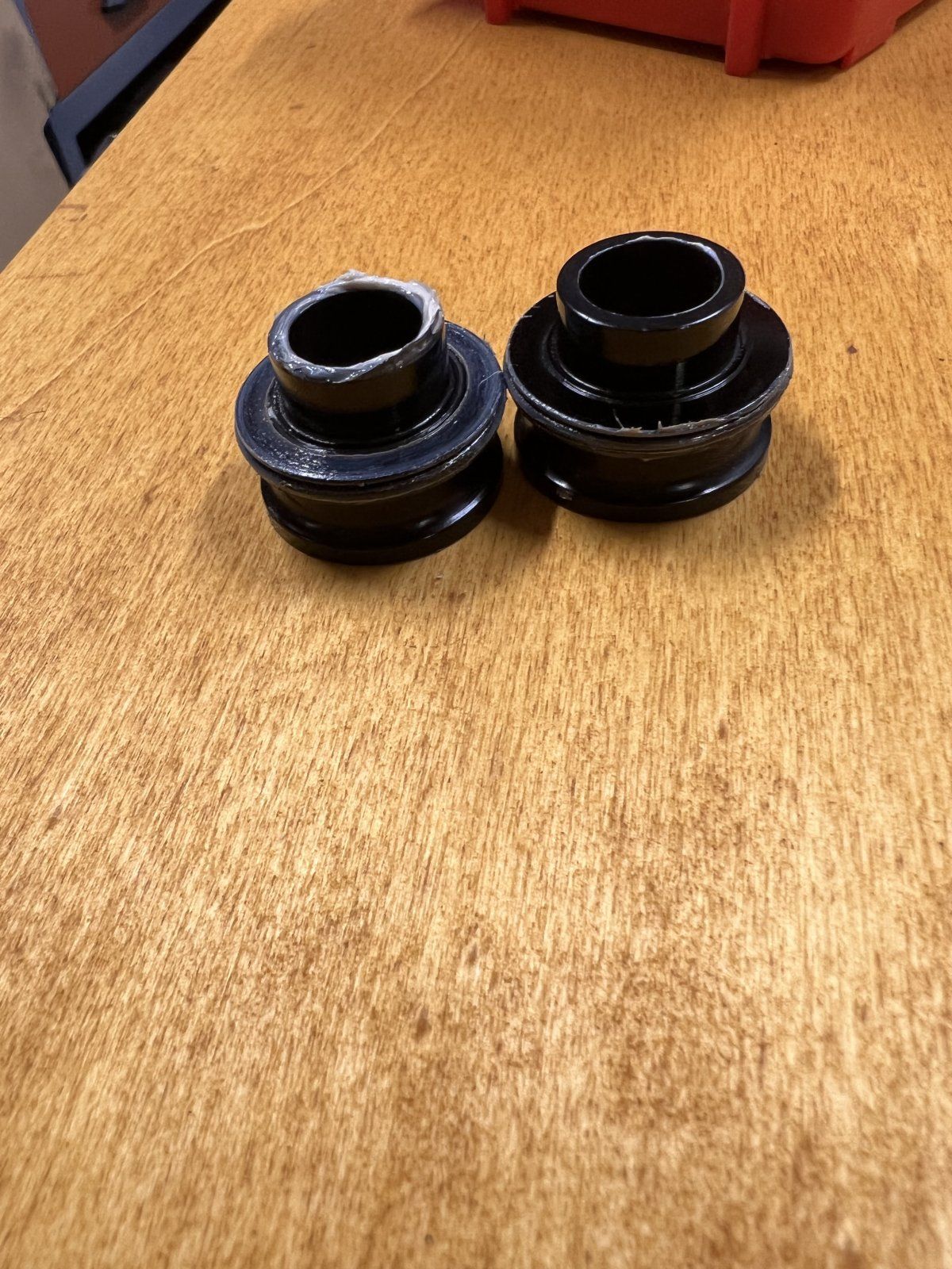

Also eigentlich ist das Problem recht einfach -
du hast die falschen Endkappen und musst diese umbauen. Was ich hier bisschen komisch finde - das Bild zeigt mir Endkappen, die optisch nicht zu den Torch passen.
Es müssten 20x110 Modelle sein. Die Endkappe dieser Torch Nabe sehen bei 20x110 aber nicht so aus, wie in deinem Bild...
Aber das ist ja erstmal nicht so schlimm, wenn du diese ohnehin umbauen möchtest. Du brauchst die normalen 15x110 Endkappen, bei Industry Nine heißen die
TAX622​

Das hilft wirklich weiter💪🏽.
Vielen Dank dir!
Liebe Grüße
Die Herausforderung ist nun, die passenden Endkappen aufzutreiben. Das Set heißt TKMA03. Die Variante HKMA03 für die Hydra-Naben ist überall erhältlich, aber keine Ahnung wo es das Set für die Torch gibt.
