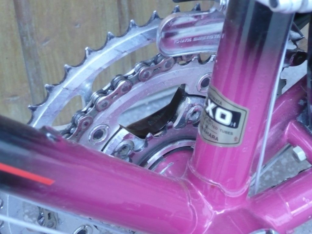

Ich denke mal, da musst Du selber basteln. Ich habe mir so auch zwei leichtere Bikes für alle Fälle gebaut:
Kuwahara Pacer von 1988, Trekking-Bike 28". Vorne 18/34/46 Zähne, hinten 11-28, 8fach.
Enfaltung 1,23 bis 8,99m

wie Du gesehen hast, habe ich an meinem Kuwahara eine Kettenschaltung mit sehr großer Übersetzungsbandbreite. Ich verwende da einen Mountain Tamer, auf dem ein altes SunTour-Ritzel mit 18 Zähnen befestigt ist:
Den Moutain Tamer gibt es sogar heute noch: http://www.abundantadventures.com/quads.html. Funktioniert aber nur mit den alten 5Arm-Kubeln auf dem Lochkreis 74mm. Der Elmar Mooser (Bike-Guide) hat den, Ende der 80er Jahre, mit 16 Zähnen verwendet, hinten hatte er 32 Zähne, um seine Touren mit schwerem Rucksack zu erkunden. Das gibt dann so viel Untersetzung (Entfaltung mit 26" ca. 1,05m), daß ich fast umfalle!
Mit den heutigen Kurbeln, egal ob hinten 9fach oder 10fach, hat man eine andere Möglichkeit: Mountain Goat. Ist ein kleines Kettenblatt mit 20 Zähnen aus Alu oder Edelstahl. Dazu eine 11 bis 34 (oder 11 bis 36) Kassette und schon hast Du eine extreme Untersetzung. Bei der Paarung 20 Zähne vorne und 34 hinten ergibt sich eine Entfaltung von 1,24m. Bei 32 Zähnen hinten, sind es noch 1,31m (alles für 26"). So sieht das kleine Kettenblatt aus:
Zu beziehen hier: http://www.mountain-goat.de/index.php
Ein Freund von mir schwört darauf, hatte es bis vor kurzem an einer Shimano Hollowtech II XT-Kurbel (9fach), jetzt an einer 10fach XT-Kurbel. Letzte Woche habe ich es an eine SLX 10fach Kurbel gebaut, funktioniert einwandfrei! Die SLX-Gruppe (Trigger, Schaltwerk, Umwerfer, Kurbel mit Kettenblättern und Tretlager, Kassette 11 bis 34 10fach und Kette) kostet auch nicht so viel: 235€ . Nur das Schaltwerk und die Kette sind nicht so doll, kann man natürlich irgend wann tauschen (siehe auch hier in der Gewichtsdatenbank).
So, jetzt hoffe ich Du kommst klar. Wenn Du eh schon eine 9fach Kettenschaltung hast, solltest Du mit dem Moutain-Goat auch Deine gewünschte Untersetzung preiswert erreichen.

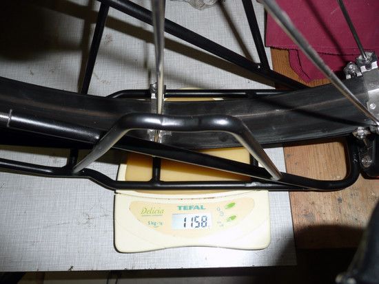

Bei den Reifen kannst Du vielleicht noch Gewicht einsparen, wenn die verbauten Schwalbe Reifen nicht aus der Evolution Line sind. Der Performance Racer in 40er Breite wird vom Hersteller mit 495g angegeben. Hingegen soll die Evolution Version in 35er Breite 375g leicht sein.
Knapp unter 400g liegt auch der Vittoria Randonneur Hyper. Kombiniert mit leichten Schläuchen, zB Schwalbe 18, lassen sich womöglich 300g sparen.
