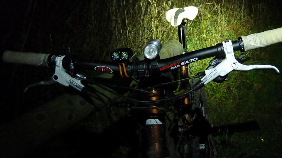

Hab eben Bilder gemacht, im Vergleich zu meiner Selbstbau mit U3 Binning von LED-Tech ist die Lichtfarbe in etwa gleich.Also für mich eher ein kaltes weis welches bei tiefen Ästen schonmal blendet.Aber die Yingdin ist eine gute Lampe, sehr schönes Ausleuchtungsfeld und mit Sicherheit in Stufe drei völlig ausreichend.
So sieht es jetzt am Lenker bei mir aus, die anderen Bilder sind im Ausleuchtungsfred...
Hat wer Ahnung woher man diese Gummi Ringe für die Arretierung der Lampe am Lenker herbekommt die anstatt an 31,8 auch an 35er Klemmweite des Lenkers passen? Denn dafür sind die mitgelieferten zu kurz.
