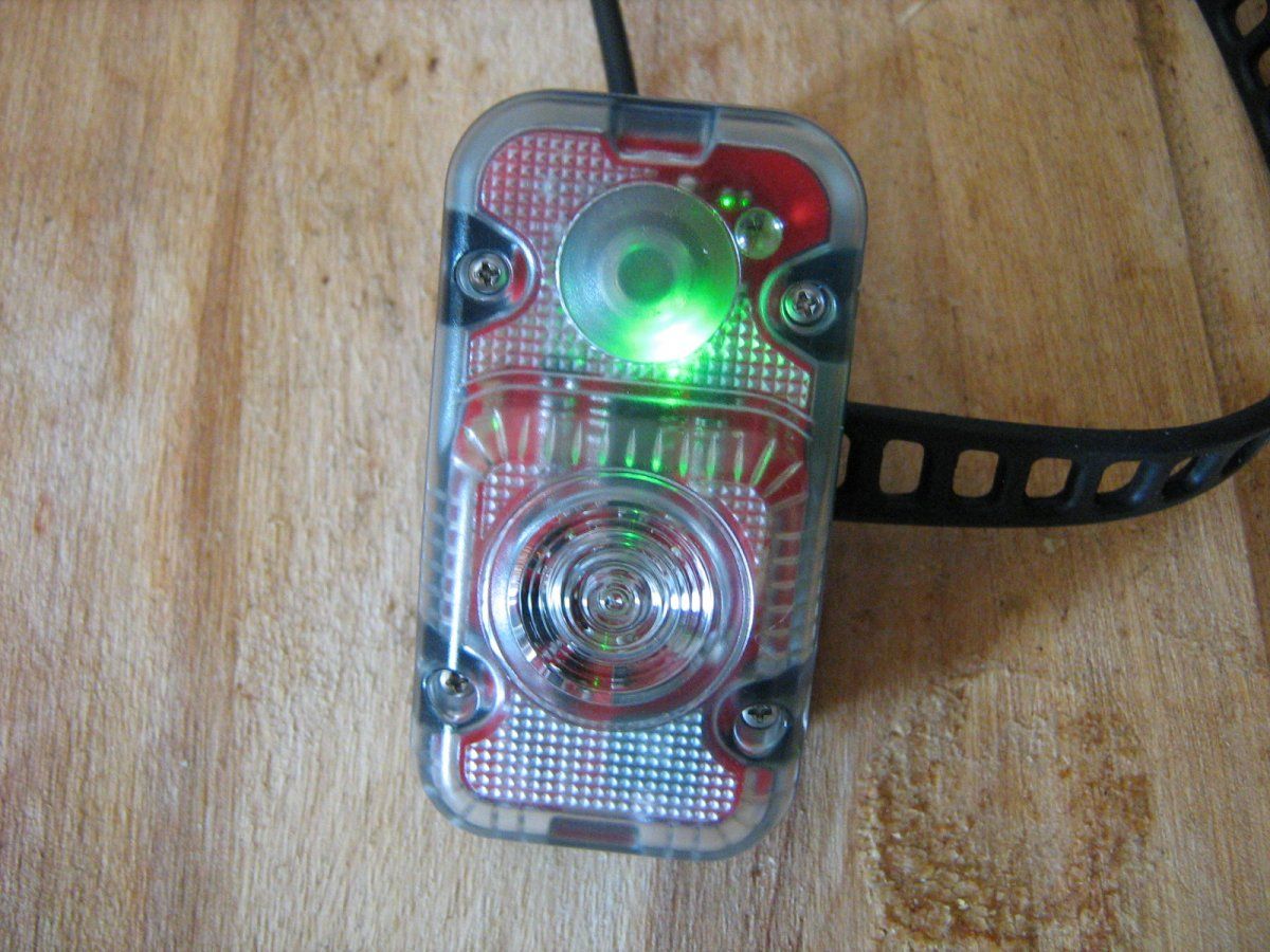

Ist mir egal wie lange der Anker (USB-Ladegerät) braucht. Spätestens wenn das grüne Lichtlein brennt, ist es angerichtet. Und wie oft muss das Rücklicht schon zur Ladetanke? Bei mir alle 30h :D

Ich muss das Rotlicht erstmal wieder entladen, dann sag ich Bescheid wie lange der Anker braucht. Ich denke aber die 5h, 80% nach 2h werden nicht getoppt.
