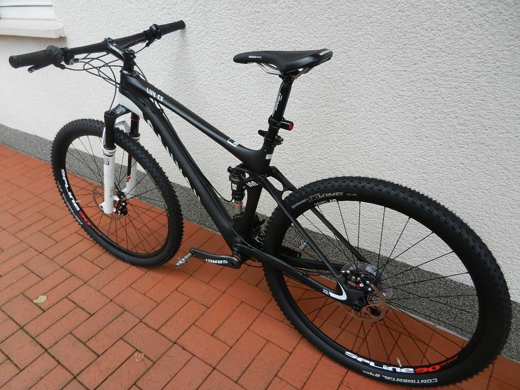

Ich hatte mittlerweile die Möglichkeit mit dem Lux schon ein paar mehr KM zu schrubben (ca. 120km, leider zu wenig trails) und bin ziemlich begeistert.
Das Bike giert nach Geschwindigkeit, es lässt sich für ein 29er super beschleunigen und das Fahrwerk ist auch super (konnt ich bisher aber noch nicht richtig testen), obwohl man mit 100MM schon sehr schnell an die Grenzen kommt, zumal der Dämpfer im Vergleich zum Nerve CF auch nicht schwimmend gelagert ist, das merkt man bei kleineren Sprüngen schon. Aber das war von vornherein klar und gepaart mit den großen Reifen reicht das für mich für die meisten Trails hier.
Von der Effizienz her ist das Bike ungeschlagen, wobei das Nerve schon um einiges verspielter ist und auch einiges mehr an Feedback vom Untergrund gibt. Die hohe Front stört mich schon öfter mal, dafür spielt es die größten Vorteile bei hohen Geschwindigkeiten und/oder im groben Gelände aus.
Die Spline Ones von DT Swiss funktionieren herrlich unauffällig und der Reifen sitzt schön satt auf der breiten Felge.
Die 2014er XTR Bremse gepaart mit den Ice Tech Scheiben ist der absolute Hammer, mehr Bremspower braucht kein Mensch. Frag mich für was man da noch eine 4 Kolben Bremse braucht, man kann VR + HR mit einem Finger ohne Probleme blockieren.
Was mir nicht gefallen hat:
- Umwerfer hat geschliffen (evtl. haben sich auch die Züge gesetzt)
- der aufgeklebte Kettenstrebenschutz löst sich bereits nach der ersten Tour (hoffe das tauscht Canyon dann mal bei einer Inspektion aus)
- Keine Option für Rockshox Reverb Stealth (trotz groß angekündigt). Dafür aber die internen Leitungen dabei.
- Cockpit etwas unglücklich verlegt (Lockout auf der falschen Seite, deshalb schleifende Kabel am Steuerrohr)
Sind aber für mich nur Kleinigkeiten..
Was ich gut finde ist das Canyon wirklich alles an Komponentenzubehör dazulegt, wie z.B. Tubelessventile etc.. Ich hoffe das ich bald mal das Fahrwerk an seine Grenzen bringen kann und es richtig testen kann..

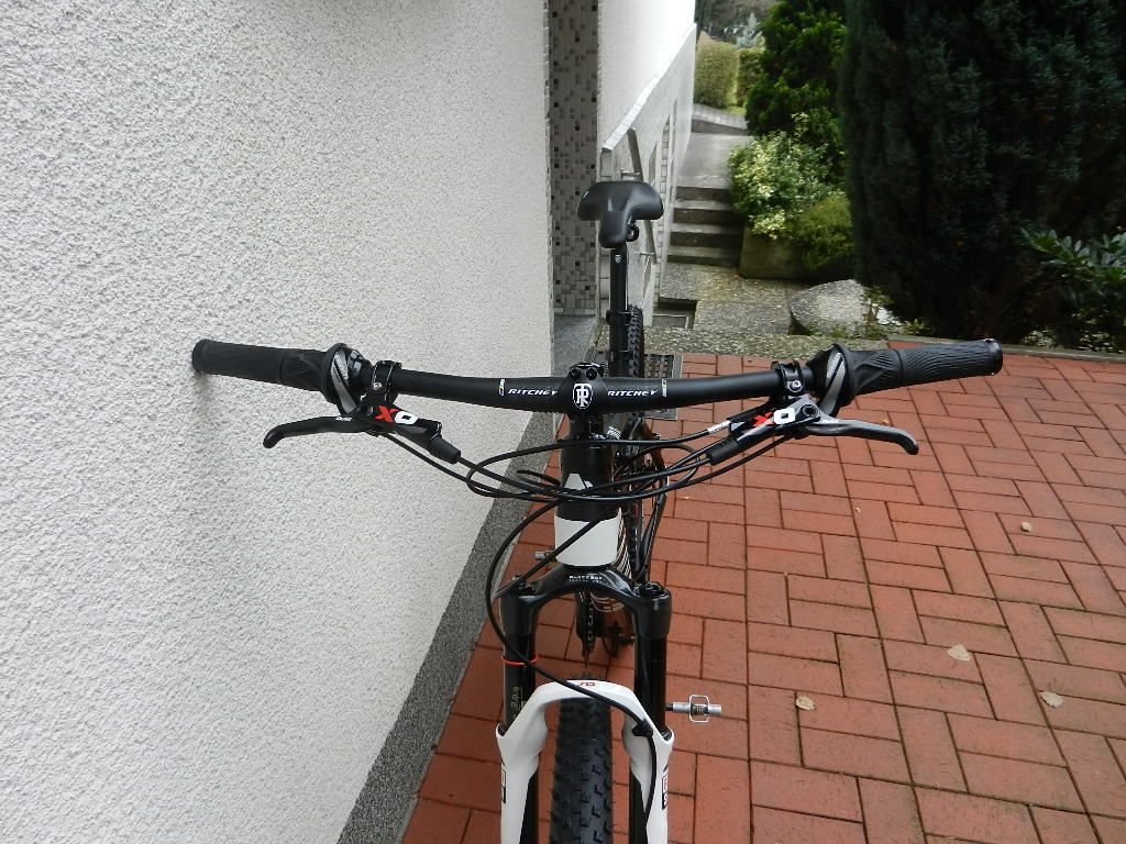

...so nun war ich auch mal eine kurze Runde mit dem neuen Lux unterwegs.
Die ersten Eindrücke sind das es trotz 29er sehr wendig ist, aber das cockpit ist mir etwas zu hoch.
Zum Fahrwerk kann ich noch nichts sagen, da die Trails bei uns z.z. sehr glatt sind, zum alten Lux verhält sich aber das Fahrwerk im offenen Zustand viel neutraler und es wippt kaum.
Das erste was ich verändert habe war der Vorbau, von positiv auf negativ gedreht. Und ein anderer LRS kommt auch ans Lux.

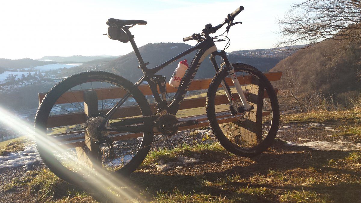

Ich bin heute auch wieder auf ein paar Trails unterwegs gewesen und habe mir erstmal etwas potentere Reifen geordert.
Trailking vorne und MK2 hinten sollten wesentlich besser funktionieren, weil der X-King und Raceking mich doch arg im Matsch ausbremsen. Bei dem Bike würde noch soviel mehr gehen mit Reifen mit etwas mehr Profil. Im trockenen taugen die X-Kings sicherlich super, aber bei dem Matsch no way, der Raceking mag überhaupt keine nasse Wurzeln der geht sofort weg, ist halt nur ein Reifen für absolut trockene Verhältnisse.
Ansonsten muss ich mich etwas von meiner vorherigen Aussage korrigieren: Das Bike ist schon für ein 29er sehr gut wendig, man muss es nur etwas aktiver fahren. Man kann aber durchaus sehr viel Spaß auf den Trails haben, mit den Reifen und den matschigen Verhältnissen wär das mit 26" sehr viel schwieriger gewesen, da bedeutend weniger Grip. Ein Lob an die Canyon Designer ;).
Noch ein Wort zu den Remote Lockout: Am Anfang dacht ich, ach die Dinger braucht man doch gar nicht, wieder 2 Kabel mehr, aber wenn man sie einmal hat möchte man sie nicht mehr missen. Ziemlich praktisch. An Weihnachten kommt noch eine Reverb drauf, dann gehts richtig ab :D

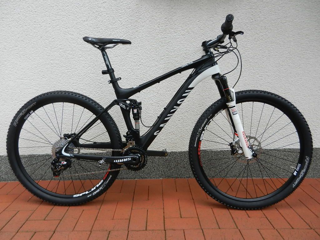

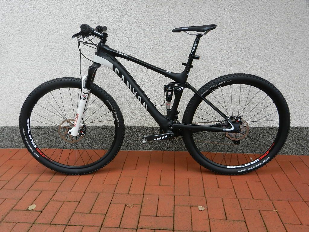

Konnte heute endlich die Reverb Stealth montieren. Hat das auch schon jemand hier gemacht?
Fand es etwas tricky, da man erst von Innen den "Leitungsbolzen" an die Öffnung am Unterrohr anbringen muss. Habe dafür ein alten Schaltzug durch das Loch von oben nach unten gesteckt, und den am Tretlager (mit demontierten Innenlager) rausgefädelt. Dann den Schaltzug etwas um den Bolzen gebogen um ihn so nach oben zu transportieren. Hat prima funktioniert, leider gibt es von Canyon Seite dafür keine Anleitung, ist aber dasselbe wie beim Nerve CF. Bin mir aber nicht ganz sicher, ob das mit dem Bolzen 100% richtig ist, da er nicht wirklich weit rauskommt. Man kann ihn zwar festschrauben, beim Nerve CF kam der aber definitiv weiter raus. Weiß aber auch nicht was man da noch anders machen könnte.
Der Rest ist dann Standard, mit demontierten Innenlager ist es relativ einfach. Das man bei der 2014er Reverb jetzt auch das Kabel an der Stütze abnehmen kann ohne zu entlüften hilft auch nochmal um einiges. Der Quick Release Mechanismus funktioniert super. Habe anschließend den Hebel aber trotzdem nochmal entlüftet, da ich direkt die Leitung gekürzt habe.
out fo the box 10,70 kg in Rahmengröße L
XLoc Full Sprint Remote -> 2 Einstellungen Gabel/Dämpfer offen <-> Gabel/Dämpfer geschlossen
Erste kurze Fahreindrücke nach ca 70 - 80 km wobei die Trails so matschig, rutschig waren das man das Fahrwerk leider weder richtig testen oder einstellen konnte. Sehr wendig und agile Geo, kaum ein Unterschied zum 26" Bike spürbar durch den 70° Lenkwinkel gepaart mit dem moderaten 90 mm Vorbau geht es sehr gut um die Ecke. Die Laufräder sind sehr leicht und steif wodurch sie super beschleunigen.
Die Sitzposition ist mM nach voll Tourentauglich was zum Bike passt, es ist keine reine Rennfeile macht auf dem Trail viel Spass der sicher noch steigt wenn man da mal wieder richtig Gas geben kann.
