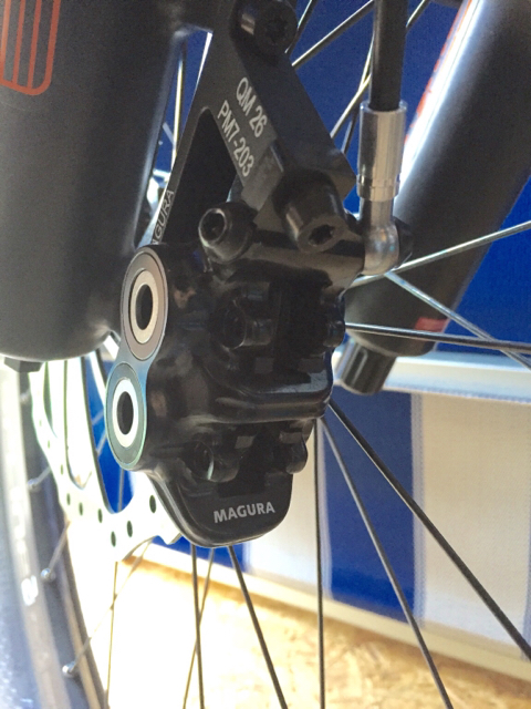

Schaut die Bremse bei euch auch so aus?
Bei meiner MT4 habe ich Bremsklötze die ich mit einem Dorn sichern muss, da ist nicht mal einer dabei.
Lg maxl
Gesendet von iPhone mit Tapatalk
Lg maxl
Bei der MT5 Serienmäßig ohne Sicherungsbolzen normal, da anderer Belagtyp (Magura Typ 9.1) ggü. MT 2/4/6/7/8 die alle einen Sicherungsbolzen haben.
Beläge für die MT5 mit Sicherungsbolzen gibt es auch (Magura Typ 8.1) diese Beläge sind Serienmäßig in der MT7 verbaut.
Der MT5 Belag ist leichter, da weniger Belag (konstruktionsbedingt, sonnst kann man sie nicht mehr montieren) und ohne Sicherungsbolzen.
Ursprünglich war der 9.1 auch mal Billiger als der 8.1 in den vielen Shops kostet er aber das gleiche.
Tipp: Wenn die Beläge runter sind, die 8.1 kaufen. Die Sicherungsbozen sind im Lieferumfang dabei.
