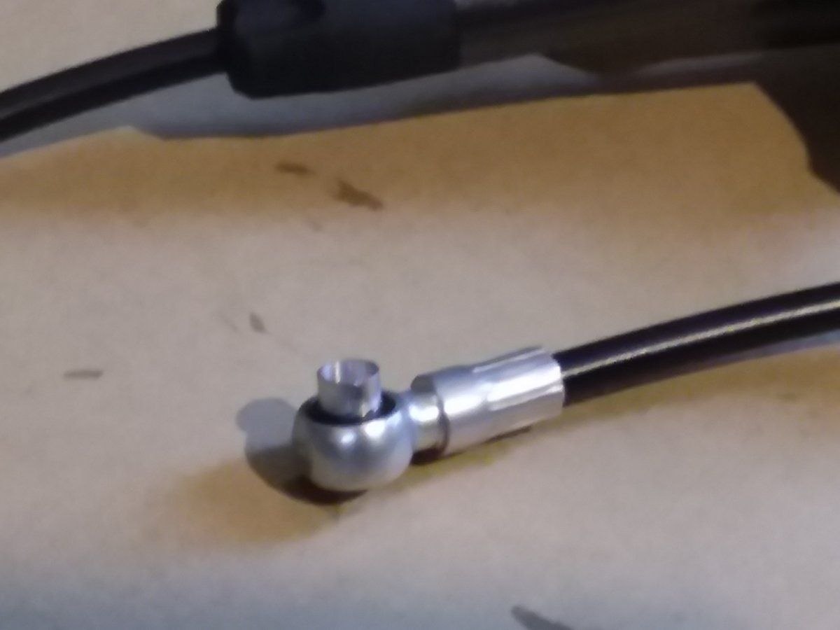

Außen Durchmesser 6,05mm (muss durch den Shimano Anschluss passen)
Innen Durchmesser 5,1 (sollte Magura Schraube durch gehen)
Höhe 6,35 (0,1 bis 0,2mm weniger als der Shimano Anschluss dick ist)

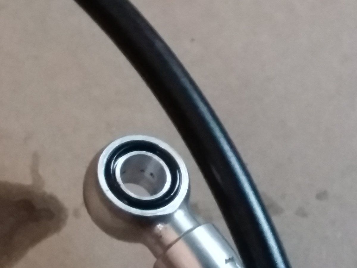

In der Mitte rundum kleine Bohrungen ca 1mm so 8mal für das Bremsöl
dann mit Original Shimano O-ringen montieren.

ist das einfach stink normales alu?
Hallo,
das Material ist ziemlich egal die Hülse zentriert ja nur den Anschluss
um die Magura Schraube und hält die O-ringe auf Position
Also Titan, Stahl, Alu, oder auch fester Kunststoff muss nur Öl geständig sein.

Die Bohrungen im obengezeigten Alu-Zentrierring scheinen mir zu klein, das ergibt einen nicht unerheblichen Strömungswiderstand.
