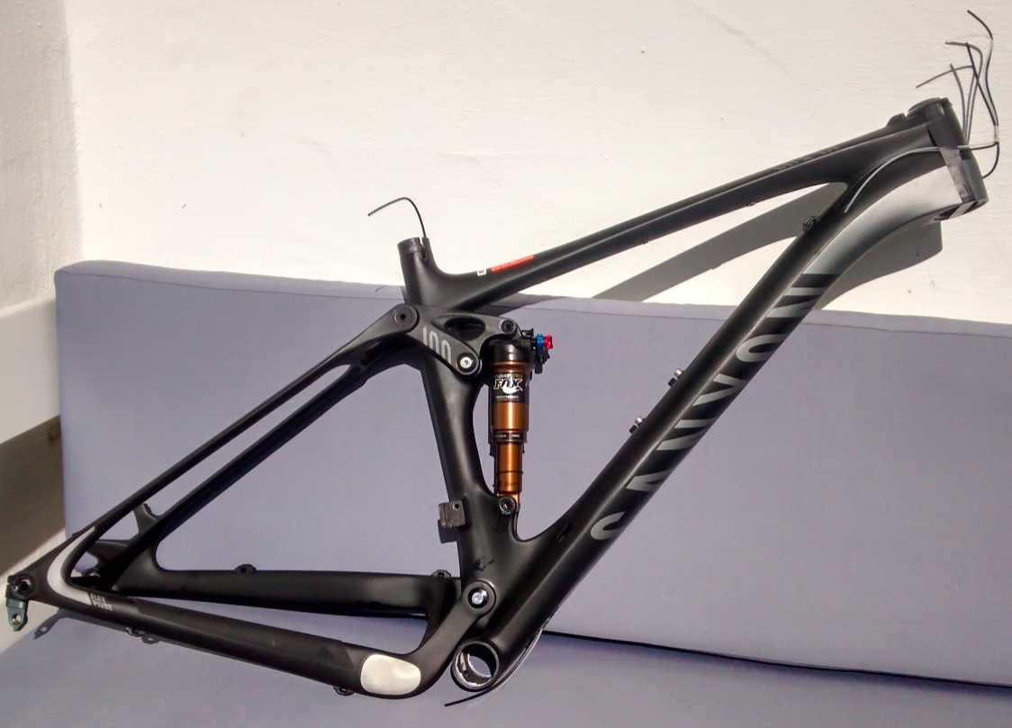

Nun denn, DHL kam heute mit der Sackkarre die Auffahrt rauf:
und auch wirklich mit Remote-Dämpfer. Da war etwas Unsicherheit meinerseits vorhanden, da die junge Dame vom "Support" nicht wirklich wußte, was ich meinte.
Für die doppelte Verzögerung bei der Lieferung gab es dann auch noch eine Brille:
das wird wohl das einzigste Einzelteil-auf-der-Waage-Bild sein:
mit Steckachse und Steuersatz.
Grobe Schätzung:
2311g
- 40g Steckachse
- 60g Steuersatz
= 2211g
- 230g (??) Dämpfer
= 1981 g
Herstellerangabe:
Na ja, sie haben ja auch etwas Fett und die Liner für die Schaltzüge hin .... und vermutlich die ganzen Lager nicht dazugezählt.

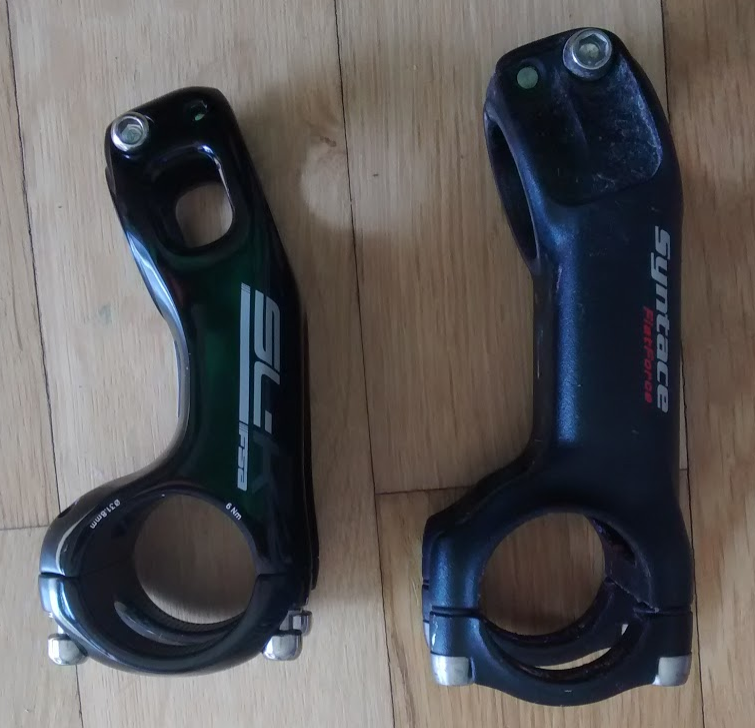

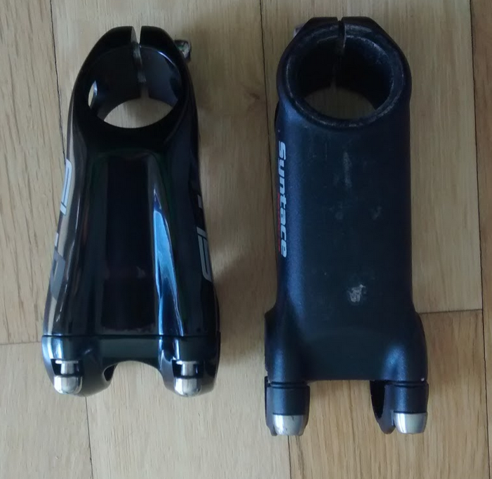

Von den Komponenten noch das hier. Am HT habe ich einen Flatforce (ja, ich weiß ...). Habe mir mal die dreiste Kopie von FSA bestellt (1 cm kürzer). Wäre halt billiger, aber die geht wieder zurück. Den Aufpreis zum Syntace nehme ich in Kauf. Da gefällt mir schon die ganze Haptik nicht. Und wenn es interessiert, 1cm kürzer, aber 20 g schwerer.

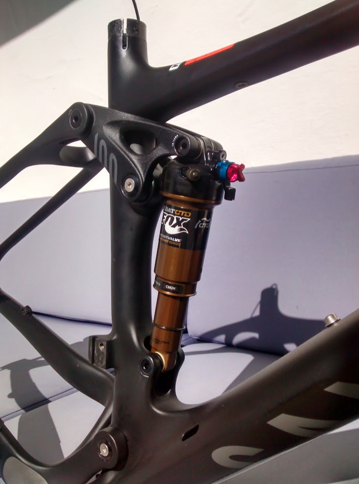

Aber nun weiter hier: der Rahmen hat zwei größere Löcher.
Antriebsseite
Ist das für die Zugführung eines neuen XTR Umwerfers, bei dem das Seil "vorne" rausgeht?
andere Seite
Kann das für Di2 sein? Rechts die an der Strebe ja definitiv, aber auch das Loch?

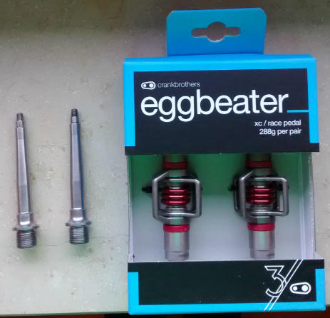

Dann noch die Pedale. Eigentlich wären Candys ja passender, aber aus Kompatibilitätsgründen zum HT für das schnelle Wechseln des Stages PM zwischen den Fahrrädern, habe ich dann doch Eggbeater genommen. Daneben dann doch die Fighter-Jet Titanachsen in "short". Geringeres Gewicht ist zwar nett, aber mir ging es hauptsächlich um den geringeren Q-Faktor. Fahre die Achsen schon seit Jahren an mehreren Bikes.
Wegen der Stages mache ich mir Sorgen. Das wird vom Platz her ganz knapp. Habe noch nicht das Innenlager, von daher konnte ich die Kurbel noch nicht einbauen. Aber da geht es um mm. Wenn das nicht passt, das wäre Mist. Müsste ich mir noch einen neuen PM kaufen, denn ohne will ich nicht mehr.

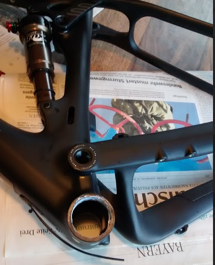

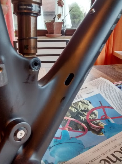

Der Rahmen hat ja Löcher, wie ein schweizer Käse. Gestern zwei neue entdeckt. Ärgerlich: für alle anderen Löcher sind Stopfen dabei, dafür nicht. Da können wohl die Schrauben für einen innenvebauten Akku rein? Aber kein Entwässerungsloch unte im Tretlager.
Weiß jemand, ob Fugensilikon und Carbon zusammen dürfen? Soll ja Essigsäure drin sein, weswegen man es nicht bei Stahl oder Alurahmen nutzen soll. Bei mir würde ja sogar das blanke Carbon (innen) damit in Berührung kommen.
Oder hat jemand einen anderen Tip zum dicht machen?
hier kann man außerdem erahnen, wofür die ganzen Löcher gut sind:

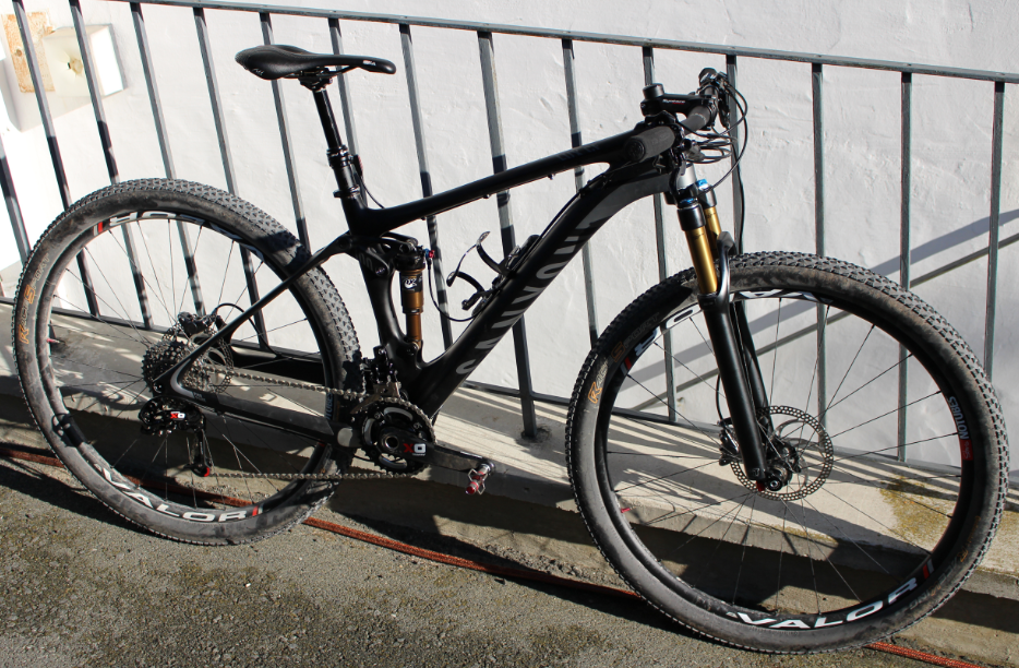

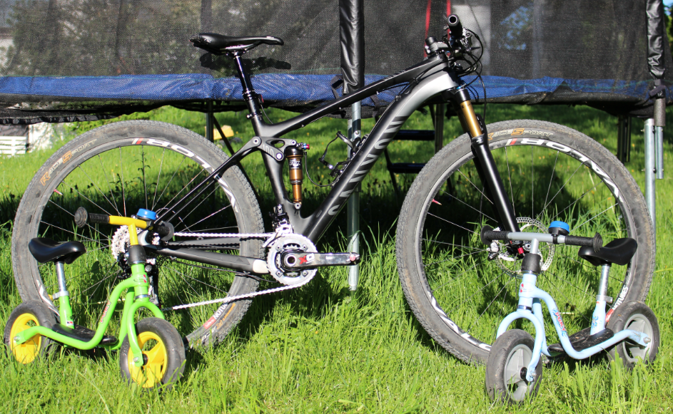

Fertig.
Mit Wettkampf-LRS (Carbon Felge + RK RS + leichter Kassette), aber mit Variostütze. Wird also etwas < 11 kg fürs Rennen und darüber für den Spaß daheim.
Wenn der Monsunregen aufhört, gibt es ein vernünftiges Ist-Fertig-Bild.

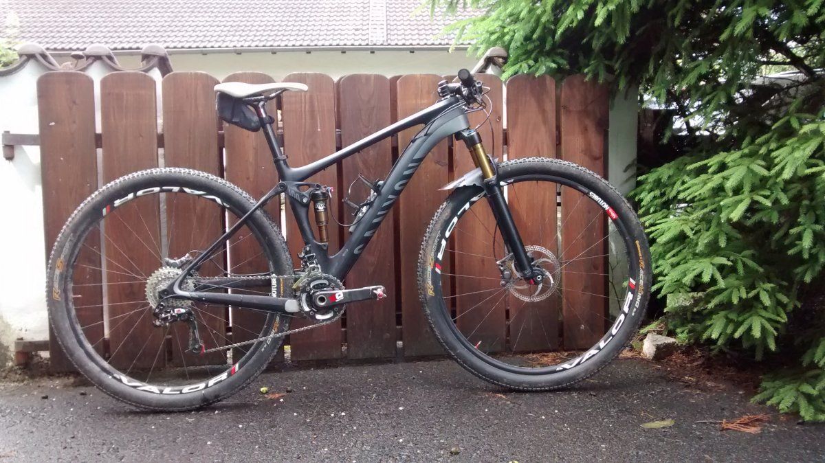

Bei dem Photo habe ich allerdings noch nicht verinnerlicht, dass ich jetzt eine Variostütze habe.

So, erst einmal was mich stört.
  • mit 11.5 kg irgendwie zu schwer. Mein 29er HT hat < 10 kg. Das merkt man. Aber ist wohl auch nur Gewöhnung.
  • Die Kettenstrebe ist zu lang. Das Bike fühlt sich an, wie ein Panzer. Rollte schön überall drüber, aber das Verspielte fehlt. Momentan liegt ja noch genug Zeug auf den Trails rum, wo man rüber muss. Das macht mit kürzerer Kettenstrebe mehr Spaß. Mein 29er HT (Grand Canyon SLX) ist fast baugleich, trotzdem wesentlich verspielter.
  • Lock-out ist kein Lock-out. Na gut, dass wusste ich vorher schon. Trotzdem. Andererseits auch nicht so schlecht gemacht. Erst ab etwa 90 rpm wippt es ziemlich deutlich. Aber ich habe ja die Anfahrt/Rückfahrt durchs Moos bzw. durchs Tal. Persönlich hätte ich es lieber einfach zu. Hatte früher ein Spark 26. Da war zu einfach zu. Dafür war der Dämpfer sonst nicht zu gebrauchen.
  • Kein Abflussloch im Tretlagergehäuse. Wir schon oben erwähnt, hier haben wir zum Teil British Columbia Verhältnisse. Der Rahmen hat Dutzende von Löcher (innenverlegte Züge und Vorrichtung für Di2). So weit es ging habe ich die Stopfen (teilweise werden nur welche mit Löchern von Canyon ausgelierter) mit Bausilikon (säurefrei!) versiegelt. Schwiegervater hatte aber nur weißes im Schuppen ... na ja
  • Ich kann mich einfach nicht an dieses Kashima Proll-Gold gewöhnen.
Was mir gefällt:
  • für meinen Einsatzbereich (längere Anfahrt in der Ebene, zügig rauf, Wurzelteppiche/kleine Stufen-Trails runter) genau das richtige. Ich bin wirklich beeindruckt von der Performance der Dämpfung. Na ja, bis ich realisiert habe, dass ich wieder in diese Fox-Service-Zwang Falle gefangen bin.
  • Preis!
  • eine 1 Liter Flasche passt in den M Rahmen
  • dezente Lackierung (ich erwähne dies, da 2015 das Jahr der schrecklichen Farben scheint. Wirklich grausam, was so manche Hersteller anbieten)

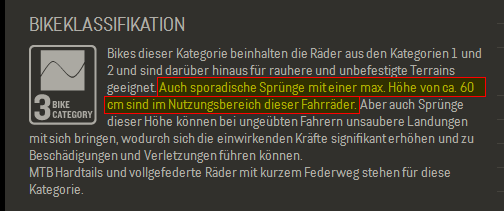

Falls das jemand von Canyon liest, selbstverständlich halte ich mich streng an Eure Einschränkung:
Ich werde da nur ganz selten springen und auch nur von den kleinen Kanten.
