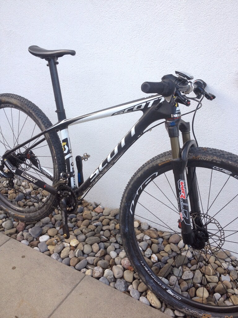

So-ich glaub ich habe 1 Jahr lang quasi nichts mehr an meinen Bikes umgebaut. Ich bin seit über 1 Jahr mehr an meinen Motocrossern am bauen als an meinen Bikes ;) Gestern habe ich meinem "Sommerbike" dann doch die neue Federgabel von WR Compositi spendiert.

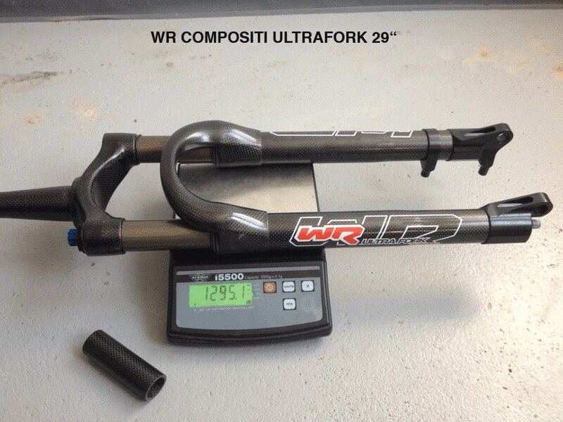

WR Compositi 29 Ultrafork AMT-2 (im Vergleich zum Vorgänger AMT-1)
32mm Standrohre (vormals 30mm)
Voll-Carbon Gabelbrücke (vormals Alu)
Teflon-beschichtete Gleitbuchsen (vormals Kunststoff)
29mm Kolbendurchmesser der Dämpfung (vormals 26,4mm)
15mm Steckachse (vormals auch für normale Schnellspanner erhältlich)
Gewicht ungekürzt: 1322g (vormals 1240g)
Ich habe noch keinen Meter gemacht, kann also noch nichts zur Performance sagen.Ich bin jetzt seit bald 3 Wochen täglich nur mit dem Rennrad unterwegs um meine Kondition auf Vordermann zu bringen. In 1-1/2 Wochen fahre ich wieder mal ein Motocross und will nicht nach 2 Runden ohnmächtig vom Hobel fallen...;)
Abgelängt auf 160mm:
Links Ultrafork AMT-2 - rechts die "alte" AMT-1
Mein Bike hat zwar etwas "Speck" angesetzt aber 7,4 Kilo mit fetten Race Kings kann sich immer noch sehen lassen:
Ja-die Front schaut jetzt geradezu wuchtig aus.Fährt sich auch richtig gut! Ich war grad das erste Mal wieder seit 3 Wochen im Wald unterwegs. Schon krass wie trocken die Trails jetzt sind.Fast wie im Hochsommer. Staubtrocken und knüppelhart. Und sogar der Bärlauch spriesst schon und verbreitet seinen Duft..geil.

Hallo Nino,
hat sich bei der Funktion der neuen WR Ultrafork etwas zur alten verändert?
Sind die Einstellmöglichkeiten die gleichen?
Danke
Hallo Nino,
Danke
Sie ist steifer (Steckachse und auch sonst alles grossvolumiger gebaut) aber ansonsten ziemlich gleich. Ich war jetzt erst 1x unterwegs und hab die Downhill Passage mehrmals abgefahren bin aber noch nicht ganz so zufrieden wie mit der "alten". Aber die hatte ich ja auch exakt auf meine Bedürfnisse abgeändert und die hat mir schon richtig getaugt. Mein Setup muss ich hier zuerst noch finden. Ich fahre ja meine Federgabeln immer sehr straff.
Einstellen kannst du von aussen:
Luftdruck für positiv/negativ Luftkammer und die Zugstufe und natürlich den Lockout.
Desweiteren kann man natürlich noch mit dem Ölstand sowie mit der Viskosität des Gabelöls arbeiten. Und den Federweg nicht vergessen: ich fahre sie mit 80mm. Aber man kann sie natürlich auch mit 100mm fahren.Ich habe ja schon bei der letzten WR Compositi das originale 7,5er Öl gegen dünnflüssigeres 5er ausgetauscht. Zudem hab ich vom Motocrosser spezielles Fett für die Simmerringe was an jeder Federgabel richtig was bringt (vermindert die Reibung). Ich denke diese Woche werde ich wieder mal etwas ins Gelände gehen dann weiss ich mehr.

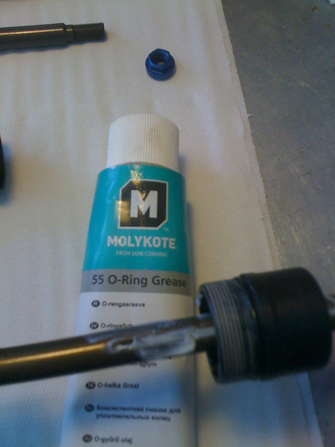

Was ist das für Fett für die Simmerringe?
Molykote 55 O-Ring grease
Es ist echt erstaunlich wie die Simmerringe nacher gleiten. Auch am Motocrosser macht das deutlich was aus. Da genügt es selbst bloss die Staubringe damit hin und wieder zu schmieren. Da spürst du sofort dass die Gabel so besser anspricht.
Noch was: ich weiss dass Viele das "Rock-Shox Deo" brauchen um ihre Standrohre zu reinigen und zu schmieren. Das ist in meinen Augen GIFT für jede Federgabel (und jeden O-Ring überhaupt) !! Dieses Brunox-Zeugs spült dir jegliches Fett unnter den Staub-und Simmerringen weg und dann läuft die Gabel sozusagen trocken. Dann musst du behälfsmässig dauernd mit dieser Brunox-Sauce schmieren...
100x besser 1x alle paar Wochen/Monate die Staubringe schön reinigen und mit diesem Molykote Fett richtig vollpacken. Und es ist eben wichtig welches Fett man nimmt. Das Molykote ist speziell für Gummi auf Metall entwickelt worden.Das gleitet genial. Irgend ein "normales" Fett läuft nie so geschmeidig.
