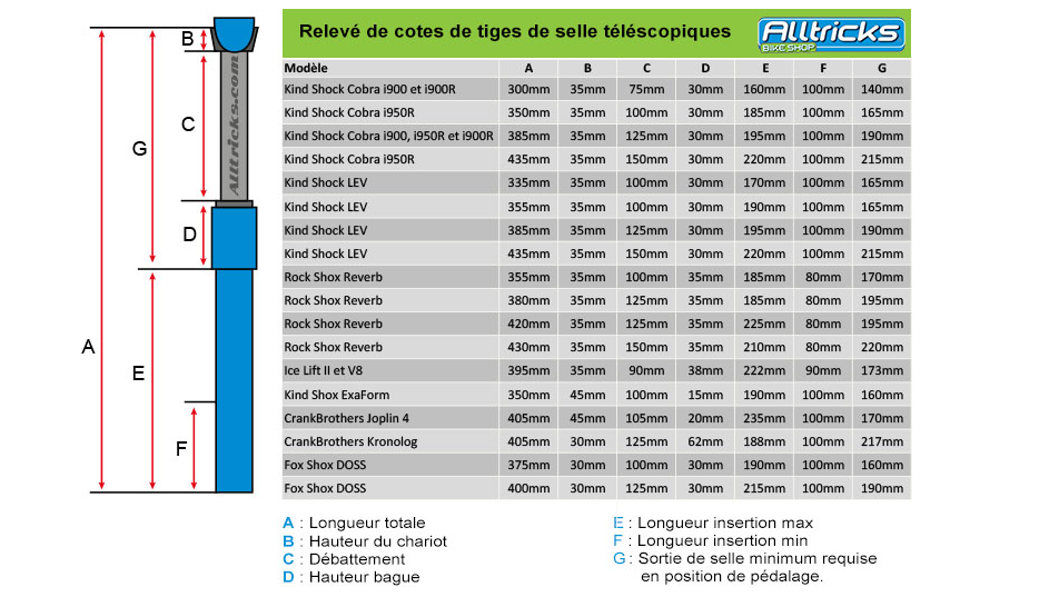

Kann mir jemand bei der Auswahl der richtigen RockShox Reverb Stealth helfen? 31,6 ist mir klar, aber wie messe ich ob lieber 125 oder 150?
Und ist die 125 immer 420 und die 150 immer 430 mm lang?
Fahre Größe XL
Vielleicht hilft das:

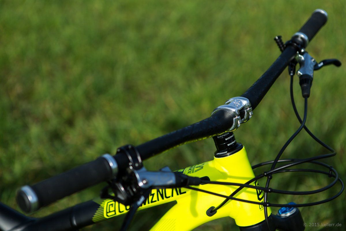

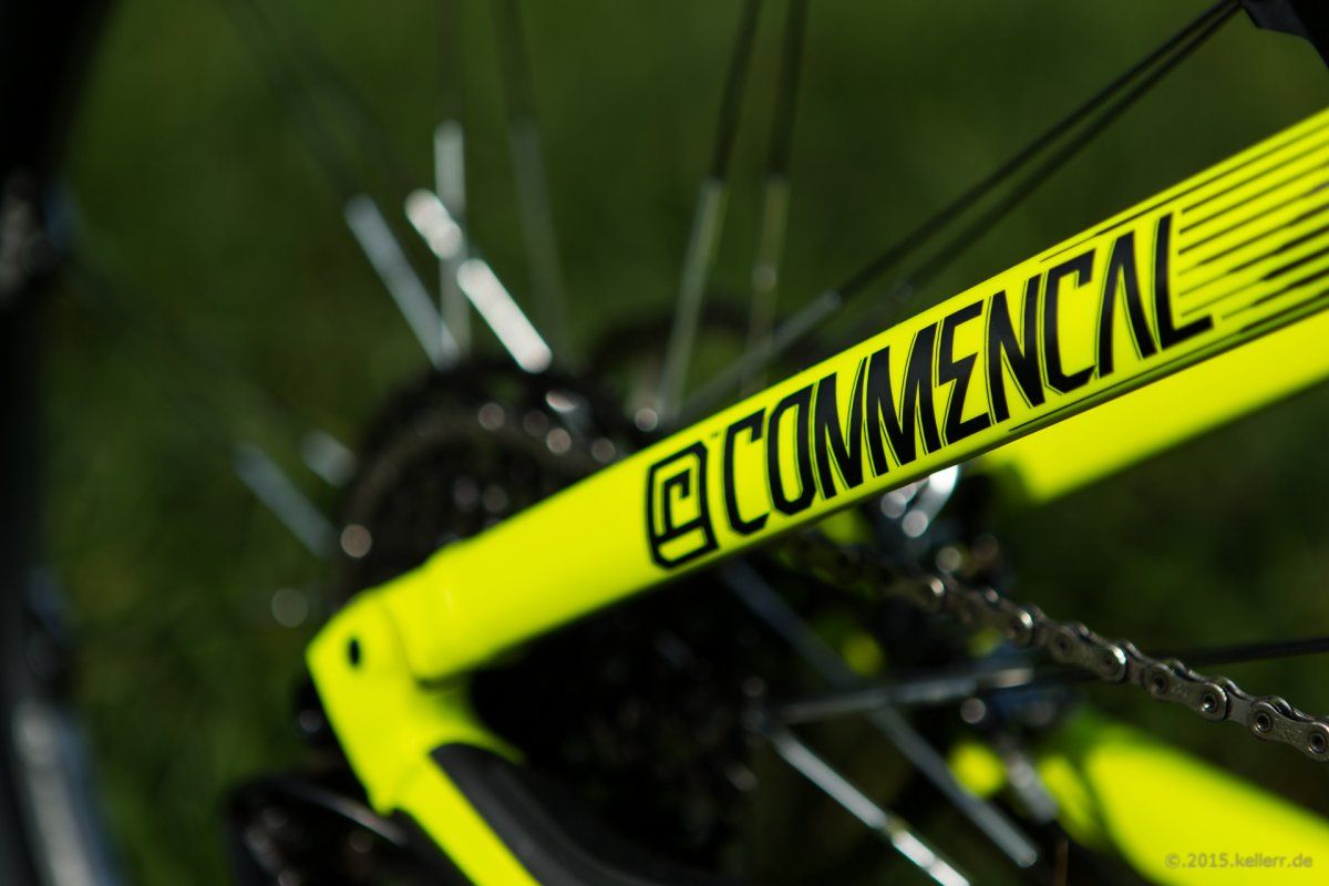

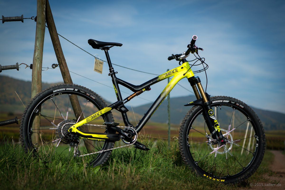

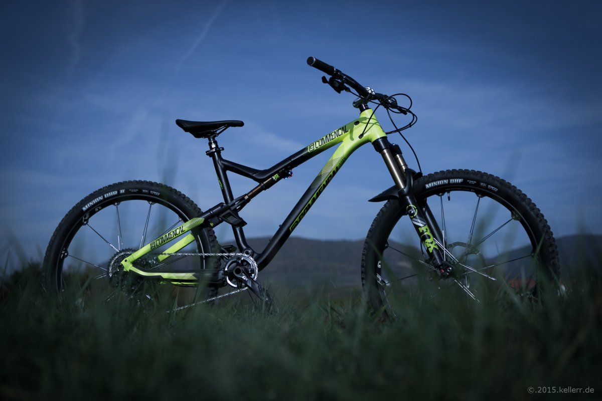

So, dann würde ich euch gerne mal mein Projekt vorstellen.
Fullcustom Meta ´16 für´n guten Freund aufgebaut.
Der ´16er Rahmen kam bereits vor zwei Wochen. Pate zum ausschlachten war ein unnötiges Haibike mit top Komponenten.
Commencal-MetaAM-V42016-4.jpg Commencal-MetaAM-V42016-5.jpg Commencal-MetaAM-V42016-6.jpg Commencal-MetaAM-V42016-7.jpg Commencal-MetaAM-V42016-8.jpg Commencal-MetaAM-V42016-9.jpg Commencal-MetaAM-V42016-2.jpg
Was noch dringend passieren muss zur kompletten Vollendung:
- Sattelklemme in blank ohne Schnellspanner (nur für die Optik ;) )
- Steuersatzerhöhung um 1cm (um die Enduro Geometrie zu erreichen)
- Unterrohr an drei Punkten Ausschäumen (Das Klappern der Züge ist einfach zu arg)
- Steinschlagschutzfolie auf´s Unterrohr und Kettenstreben
