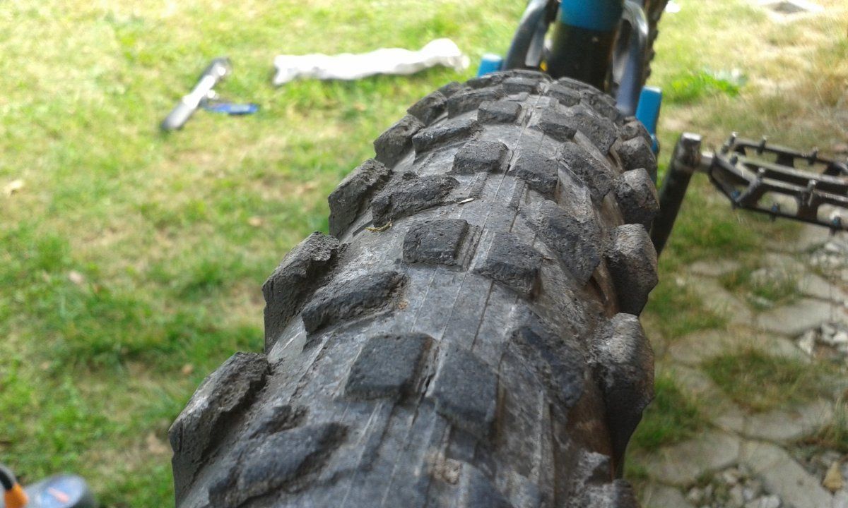

ich war bisher von dem WildGrip richtig überzeugt und hatte den enduro rear auch gleich ins herz geschlossen ...
leider musste ich bereits nach der 3. ausfahrt am haustrail feststellen das die stollen einreissen und die mittelstollen "ausfransen"... das geht bei dem reifen noch schneller als beim schwalbe ...
heute bei der 4. ausfahrt hat er sich auch im richtig nassen tiefen boden echt gut geschlagen bis er plötzlich "platzte" und ich 2 h heimschieben durfte ....(keine steine nur nasser schlamm mit ein paar ästen was eigentlich kein problem darstellen sollte ...)
die kaputte stelle ist auch nicht ganz durch sondern es ist nur der gummi gerissen ...die fäden der karkasse sind noch ok ...siehe fotos ...
leider hat der sonst tolle reifen in punkto haltbarkeit in meinen augen komplett versagt....
das ganze war tubeless mit etwas 1,9bar
ist echt schade ....war bisher voll überzeugt von michelin

Hast du den Reifen eigentlich mal gewogen? Du meintest doch die Karkasse wäre so viel weicher als die vom Wild Grip'R, vielleicht hast du einen Reifen mit Produktionsfehler erwischt?
Für mich sieht das nämlich wie ein richtig großer Schnitt aus, soweit ich das auf den Fotos sehen kann ist auch das Gewebe aufgeschnitten.
Oder es war einfach was banales, wie zB ein zersplitterter Flaschenboden oder ähnliches.
Das Ausfransen kommt vom Hinterrad stehen lassen, meiner Erfahrung nach verschleißt der Reifen aber generell relativ schnell. Vollbremsungen auf Teer mag der Reifen gar nicht...
ja klar kann ein richtig blöder zufall gewesen sein ....
das ausfransen ist klar nur hin und wieder passierts es einfach das der reifen stehen bleibt ......und das die stollen einreissen ...
mien kumpl hat den Maxxis semislick drauf und das seit 2 monaten ...dessen reifen sieht halt einfach abgefahren aus aber kein ausfransen und kein einreissen ...mir ist schon klar das ein reifen verbrauchsmaterial ist....aber der michelin verschleisst ja meiner meinung nach schneller als der RR und der was schon nicht sehr haltbar ...
entweder ich hatte einen "montagsreifen" oder echt pech aber die maxxis sind auch nicht teurer und ich habe den direkten vergleich das der maxxis hält ... somit stellt sich für mich ob ich den Michelin nochmal kaufe...
eben gewogen hat 1024g
hier noch ein paar fotos von stollen ...man sieht auch das nicht alle stollen betroffen sind ...die stollen wo man so eine strich sieht als wären sie aufgeklebt reissen ein ab ..und nicht oben sondern zwischen karkasse und stollen ...wo man keinen "stich" sieht die scheinen zu halten ...
hab nochmal genau geschaut ...hattest recht gewebe ist auch durch ...aber trotzdem sieht es eher wie ein riss aus als geschnitten ...

jetzt hab ich auf meinem wild grip auch einen riss / schnitt entdeckt ...ziemlich im gleichen bereich des reifens wie am enduro ...
da ich den reifen schon etwas gefahren habe will ich mich jetzt nicht beschweren ...nur so ein blöder zufall ?? ich fahr diese hausstrecke schon seit jahren und mit den schwalbe hatte ich sowas nie ....irgendwie verliere ich das vertrauen zu den michelin ....wenn das ein materialfehler ist und der reifen bei höherer geschwindikeit einfach "reiss" dann ist das nicht so lustig...
meine kumpls mit schwalbe / maxxis haben diese probleme auf jedenfall nicht ....

Ich fahre den Reifen seit April diesen Jahres. Leider ist der Michelin jetzt schon verschleissmäßig am Ende und ich habe mir einen neuen bestellt. Der Verschleiss ist für mich aber auch das einzige Manko an dem Reifen, der Grip, egal in welchem Terrain, ist für einen Semislick herrausragend. Der Seitenhalt ist gutmütig und der Rollwiderstand klasse.
Wild Gripr am HR nach nem halben Jahr (April bis jetzt).
Also auch nicht besser als Schwalbe HD in der Vorsaison ;)

Naja, wenn ich mir die MagiMarys meiner Kollegen am VR nach einigen Wochen anschaue mit tiefen Rissen aber quasi neuem Gummi oben... Für mich sieht der Verschleiss normal aus, wie bei einem Maxxis in ähnlicher Zeit wohl auch verbunden mit vielen Kurven. Einige trockene Monate seit April waren dabei, da leidet jeder HR. Wobei die Seitenstollen des Griprs im Vergleich zu den Mittelstollen eher klein und unstabil ausfallen.
