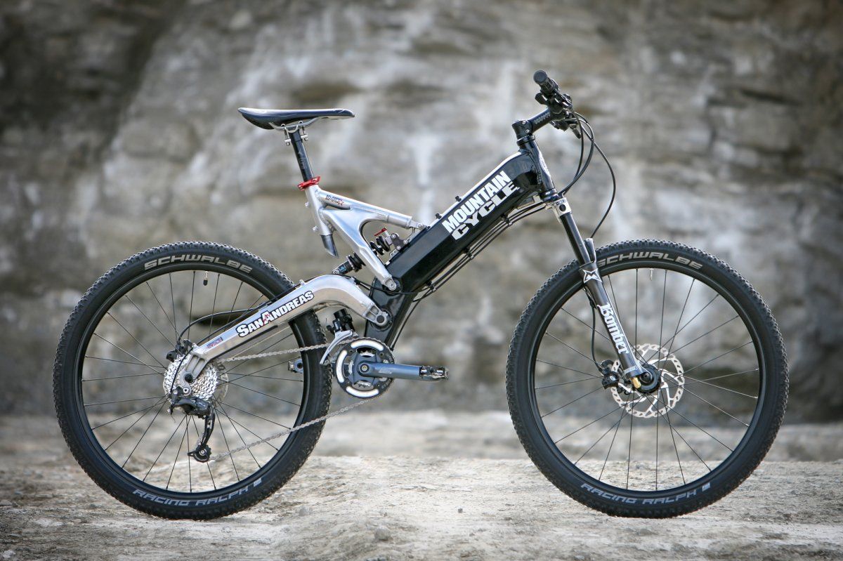

Hi Leute,
meiner ist jetzt erstmal fertig! :)
Hatte den Rahmen 2001 gekauft und für den Bikepark aufgebaut mit ner Boxxer, 190er RS Super Deluxe, Gustav M.'s 1-fach Kurbel etc. Da hatte er 170/150 Federweg und ca. 16,5kg und bergauf ging eigentlich gar nicht.
Nachdem der Rahmen nun einige Jahre im Keller ruhte und ich es nicht übers Herz gebracht habe, ihn zu verkaufen, hat es mich jetzt wieder gepackt. Seit 2 Jahren fahre ich ein Starrbike aber nun wird es mal wieder Zeit für entspannte Trails. :cool:
Ich habe jetzt keine kultigen Teile verbaut sondern Parts von damals oder was ich teilweise im Laufe der Jahre gesammelt hatte. Z.B. sind Race Face Lenker und Vorbau, Tune-Stütze und LX-Kurbel von 2001, die MZ Marathon XC von 2005. Die Forke passt wunderbar mit 120mm, absenkbar und blockierbar. Dazu vorerst ein 165er Kindshock Dämpfer, auch blockierbar. Dadurch baut der Rahmen nicht so hoch und bergauf mit lockout vorn und hinten ist super.
Vorerst hab ich Tektro Draco 180/160 Bremsen verbaut, aber das ist noch nicht endgültig.
Ansonsten macht der Andy mit 13,4kg echt Spaß! :daumen:
Hier hab ich mal ein Bild für Euch.
Grüße, Jan

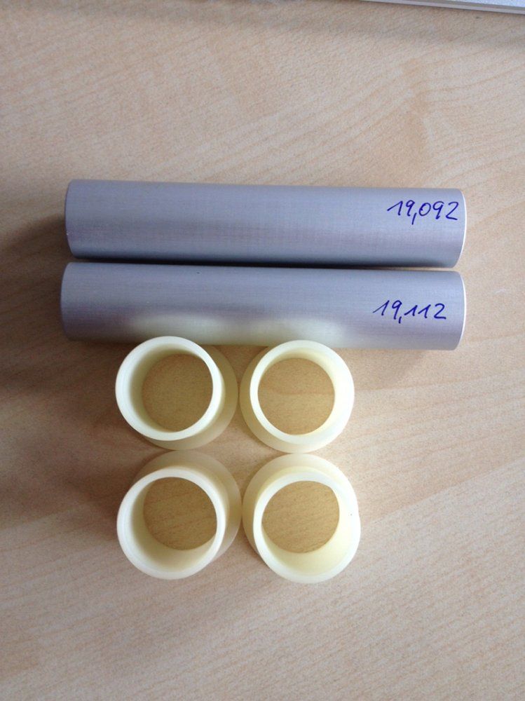

Hallo Gemeinde ausgeschlagener Buchsen, es geht weiter.
Es ist an der Zeit ertybass und seinem Rahmen gegenüber zu treten. Hoffe das klappt diese Woche.
Heute sind die letzten Prototypen eingetrudelt. Jetzt sollte eine Kombination von Buchse - Achse unser Problem lösen.
Es handelt sich um 2 Achsen, bereits gehärtet und 4 den Originalbuchsen nachgefertigte Lager. Wurden mit Mikrometer vermessen - IO.
Preislich geht das in eine andere Richtung - aber die sollten dann bei richtiger Wartung ein Leben lang halten.
So, bevor es ins Bett geht - bin diese Woche in Stuttgart auf einer Messe. Möglicherweise kann ich den Jungs von Igus einen guten Preis für die Buchsen aus dem Kreuz leiern. Das hätte was.
Das sind einfach hohlgebohrte Alurohre - nur die Passmaße außen sind von Interesse.
Die finale Version wird so aussehen wie deine Originalwelle. Ob wir auf der Zeichnung die Steigung der Nut hinbekommen steht in den Sternen, aber das spielt keine Rolle. Hauptsache es ist genug Fett auf der Welle. (Toll wäre ein Gleitlager was kein Fett benötigt, aber dass kläre ich auf der Motek)
Update: Lager ohne Fett gefunden und angefragt. Mal sehen was draus wird.
Wenn wir diese Dinger nutzen können, entfällt die aufwendige Fertigung der Achse.
Die oben gezeigten Buchsen werden übrigens bei meiner angepeilten Auflage recht günstig!
Somit hätten wir quasi Originalmaße als Ersatz.

Ich melde mich nochmals kurz zu den Wellen/Lagern.
Am Samstag haben ertybass und ich einen Schraubertag eingelegt. Fazit: Problem gelöst, eine Kombi aus Gleitlager und Alu-Achse hat die Erwartungen erfüllt. Wellenpassung wie beim Original und keine Spiel am Ende der Schwinge festzustellen. :daumen: Jetzt ist das Set in der Testphase.
Wer dieses Jahr oder besser "sofort" noch einen Ersatz (nicht für Dauereinsatz) braucht, möge sich melden. Ich habe noch genau ein paar Buchsen und eine Stahlwelle im Keller. Die ist zwar mit 200 Gramm "sauschwer" :p aber besser als keine Welle.
