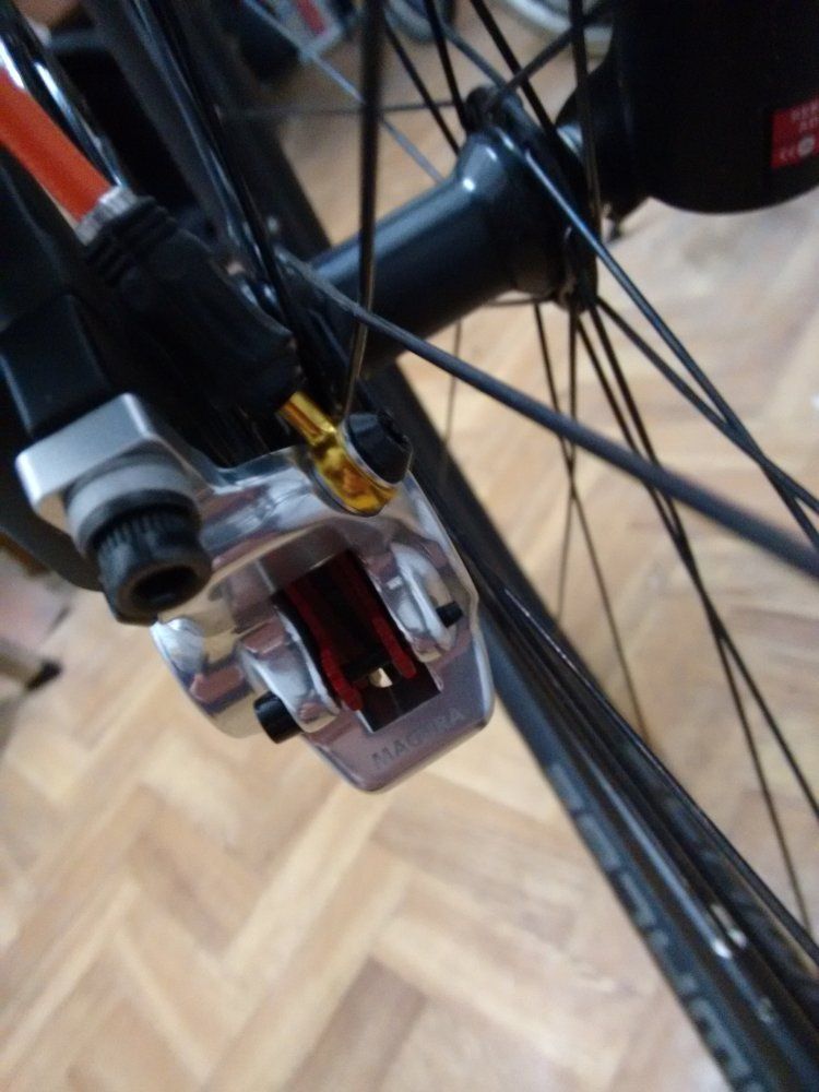

4. Stell mal ein Foto von der vorderen Bremse ein (Zange und Scheibe). Ebenso von der Bremsfläche der Beläge.

fotos folgen denk ich mal morgen.

@Olli Ich habe mir mal die Fotos vom Bike in Deinem Album angesehen. Ist ein toller Hobel, der bestimmt nicht so ganz billig war. Da muss natürlich alles einwandfrei funktionieren. Mach das mal Deinem Händler klar, da Du anscheinend nicht selbst schraubst.
Folgendes ist mir auf den Fotos noch aufgefallen:
1. Dein Bike hat hinten X12-Steckachse und vorne eine 15mm-Steckachse, was prinzipiell schon mal gut ist (auch in Bezug auf die Bremsen).
Der Hebel vorne ist kein Schnellspanner (im eigentlichen Sinn), sondern der Sicherungshebel für die eingeschraubte Steckachse.
Den Hebel öffnen (um 180° umklappen) und dann prüfen ob die Steckachse fest angezogen ist. Wenn Du anschliessend den Hebel wieder umlegst, muss ein deutlicher Widerstand überwunden werden. Wenn nicht muss die Spannung des Hebels justiert werden (lass das aber den Händler machen), da sich sonst die Steckachse im Fahrbetrieb lösen könnte. Das Ergebnis könnte Rubbeln sein.
2. Da ich pingelig bleibe. Auch die Schrauben zur Bremszangenbefestigung am Adapter gegen Original-Maguraschrauben tauschen lassen. Montage ohne diese Unterlegscheibentürme unter den Schraubenköpfen !
Eher 1mm Unterlegscheiben zwischen Bremszange und Adapter da ich meine zu erkennen, das die Bremszange etwas zu tief sitzt (wie am Hinterrad).
Bei Verwendung von Original-Magura-Scheiben sind 1mm Unterlegscheiben zulässig. Aber nicht mehr, da sonst zu wenig Gewindegänge im Adapter sind (ggfs. auch bei den momentan verwendeten Nicht-Originalschrauben ? Prüfen !)
3. Die Bremsscheibe vorne ist mit Adapter verbaut (wenn ich mich nicht völlig verguckt habe). Prüfen lassen ob die zentrale Schraube fest genug angezogen ist (ich meine 40Nm sind gefordert).
4. Baustelle am Rande, da sie nichts mit dem Rubbeln zu tun hat: Am linken Bremshebel ist die Schelle falsch montiert.
Prüfen, ob die Pfeile auf der Schelle nach oben zeigen (die Schelle ist nicht symmetrisch). Beide Schrauben lösen. Zuerst wird die obere Schraube mit 3Nm angezogen (oben darf kein Spalt zwischen Schelle und Bremsgriff sein), dann die Untere ebenfalls mit 3Nm.

Wenn Punkte 1 bis 3 keine Abhilfe bringen, würde ich eine Storm (ohne SL) Scheibe testen, zuvor aber das Laufrad nachzentrieren (klingt blöd, aber der Hobel ist neu und da lösen sich gerne mal die Speichen etwas wenn die Laufräder maschinell gespeicht sind) lassen.
Achso, das Foto von den Bremsflächen der neuen Beläge hätte ich schon noch gerne gesehen.

fotos siehe unten.
