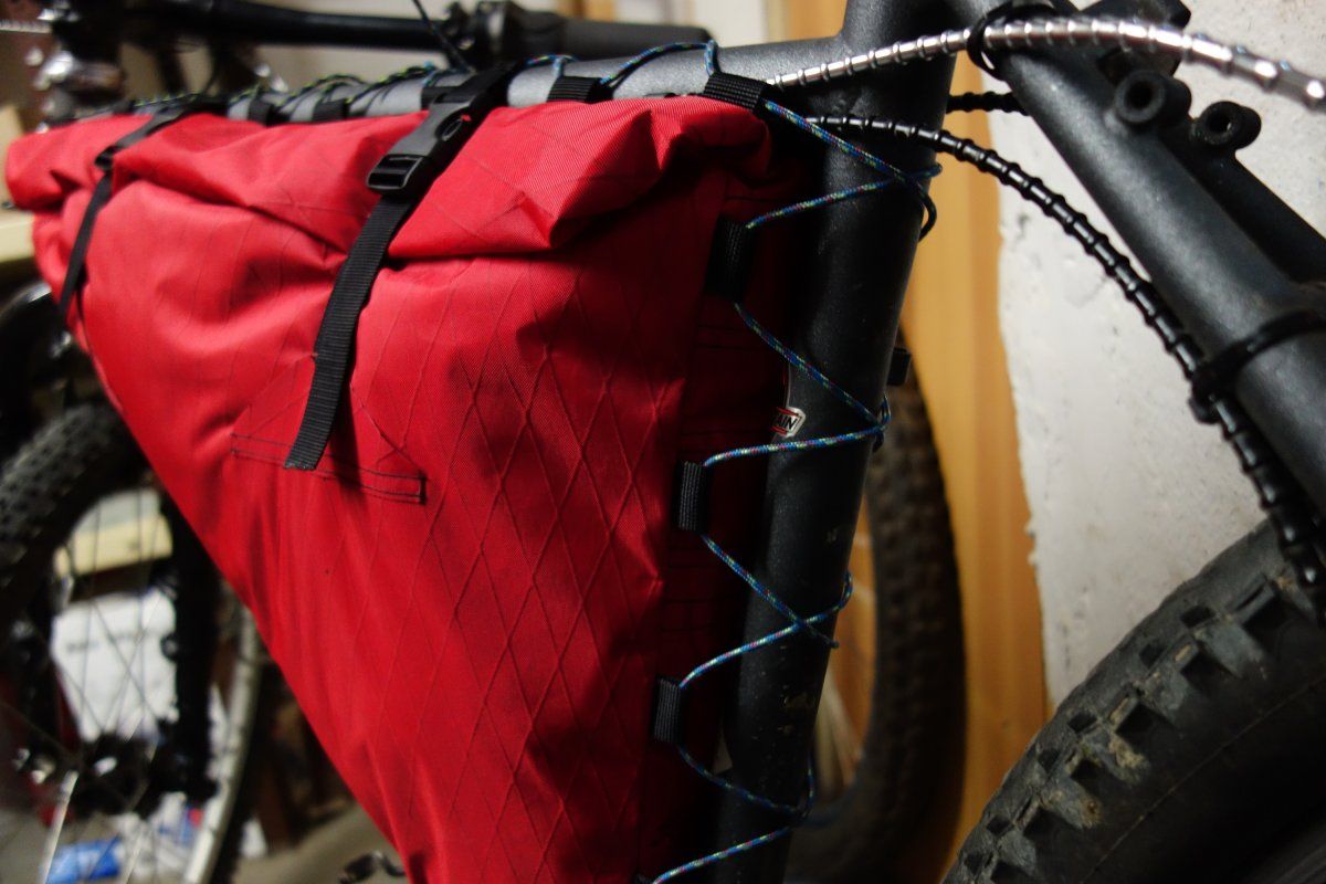

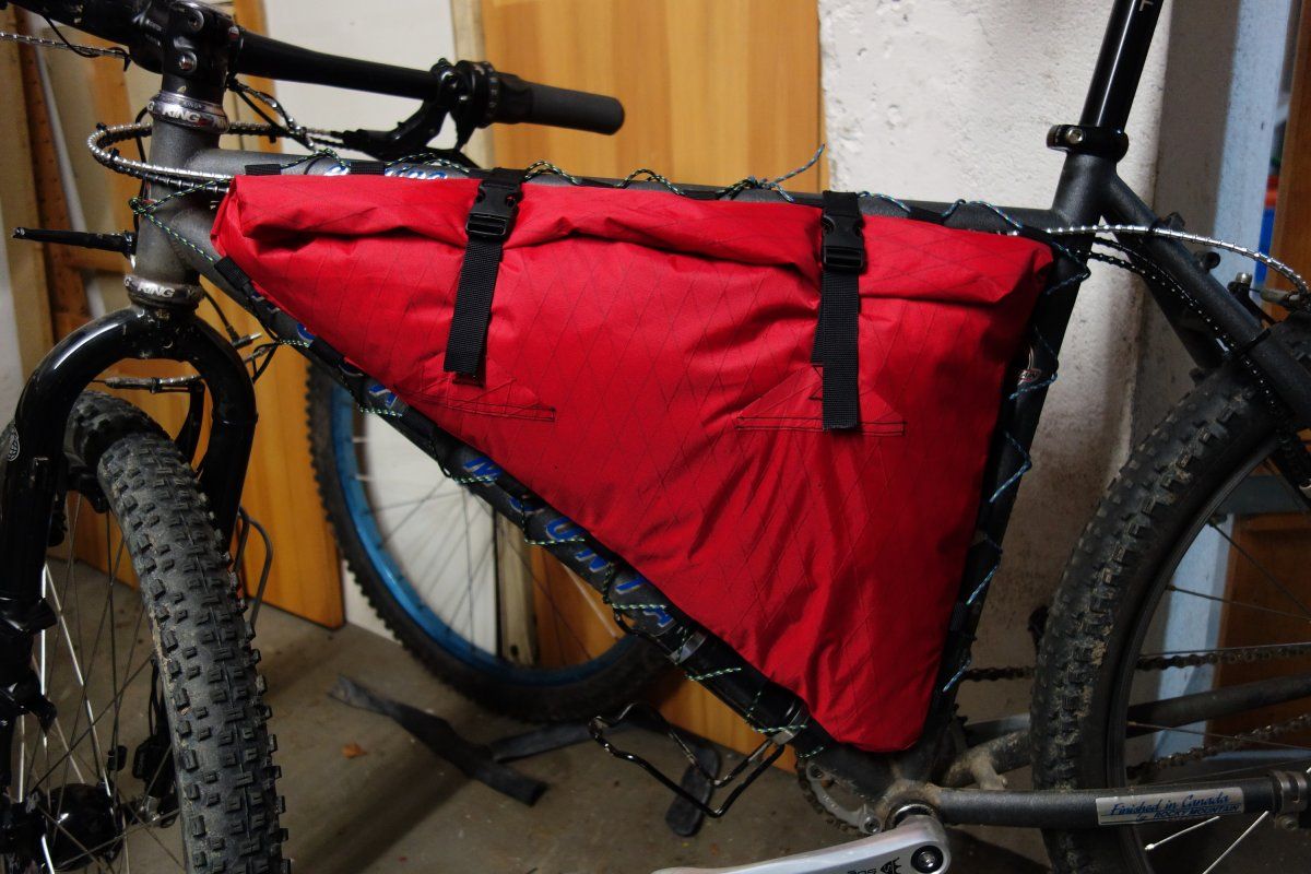

Ich habe mal ein paar alternative Methoden beim Nähen einer Framebag ausprobiert und bin davon sehr begeistert.
Die Framebag hat keinen Reißverschluss sondern einen Rollverschluss und wird mit Zeltabspannseilen am Rahmen befestigt. Zusätzlich habe ich noch kleine Metallplatten eingenäht und verklebt, die man an den Bohrungen der Trinkenflaschenhalter befestigen kann.
Meine Motivation war, dass mir die Befestigung mit Klettverschluss nie fest genug war und ich nicht ausstehen kann wenn die Tasche herumwackelt. Jetzt wackelt da gar nichts mehr. Durch die Befestigung an den Tinkeflaschenhaltern ist die Tasche auch immer mittig im Rahmen und schleift nicht an den Kurbeln. Nachteil, es dauert etwas länger bis die Tasche montiert ist. Da man das aber nur einmal pro Tour machen muss, habe ich damit kein Problem.
Für den Rollverschluss sprechen für mch zwei Sachen (Wasserdicht habe ich die Tasche allerdings nicht gemacht) : Man kann die Tasche schön vollladen und hinterher von oben pressen, was mit Reißverschluss, finde ich, nicht so gut klappt. Zum anderen gehen bei mir erfahrungsgemäß bei allen Sachen als erstes die Reißverschlüsse kaputt. Was nicht vorhanden ist, kann nicht kaputt gehen. Nachteil ist, dass man nicht während der Fahr drin rumkramen kann. Also eher was für Freizeit fahren, als für den Renneinsatz. Über die Farbwahl kann man streiten...
