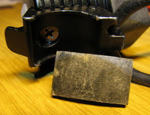

Warum MTS die auf einer Seite leicht nach Abzug der Folie klebende Gummistückchen der Sendung vor einer Woche beigelegt hat, muss ich noch mal fragen. Ich dachte zunächst, sie sind dafür da, sie unter den Lampensockel zu kleben, aber da fallen sie nach etwa 5 min wieder ab.
