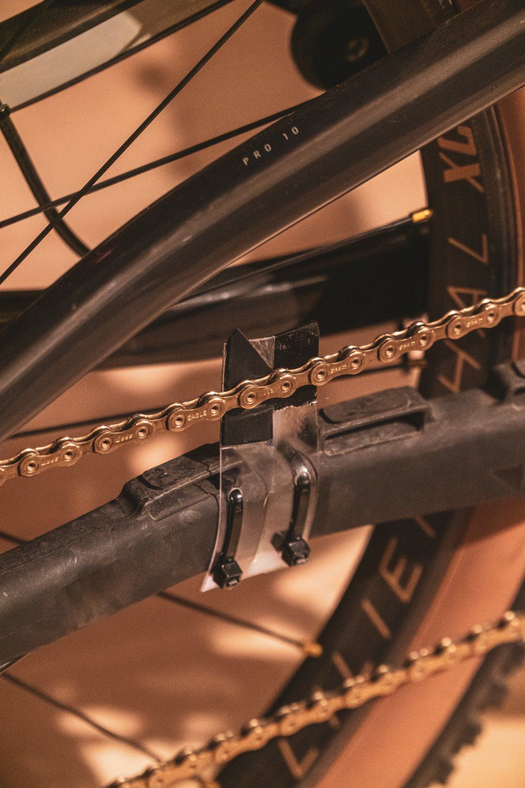

Ich habe mir jetzt eine "Chain Deflection Unit" gebastelt, welche sozusagen eine extrem weit außen liegende Kettenlinie simuliert. Durch ein Stück von einem Mudguard macht die Konstruktion selber keine Geräusche. Über das Klebeband kann ich das Teil "an- und ausschalten". Dadurch war der Unterschied sehr deutlich hörbar: mit ist der Antrieb schön leise, ohne kommt sofort das klackern.
Jetzt werde ich mal schauen, wie weit ich die Kettenlinie ändern kann. Von den Kurbelarmen her sitzt die Kurbel eher links, habe also noch etwas Spielraum, aber links ist kein Spacer (mehr) vorhanden. Ist ein SRAM DUB Innenlager mit Boost Kurbel und Kettenblatt.
