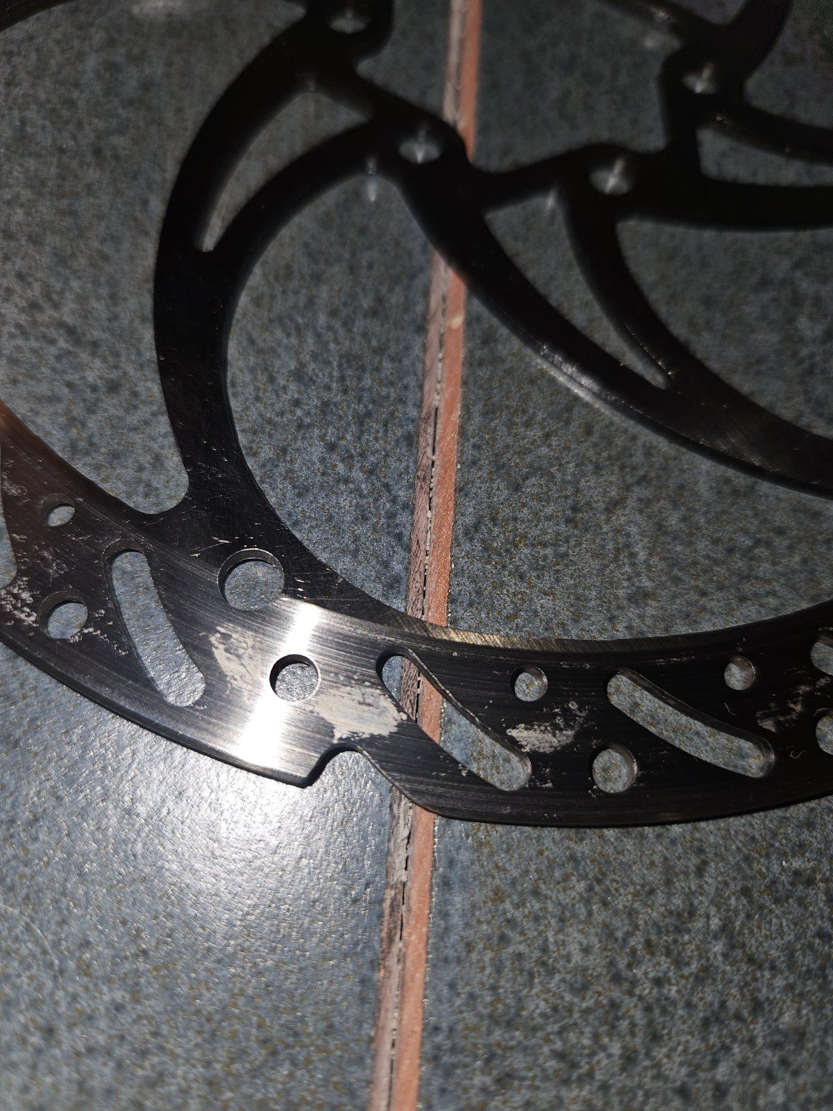

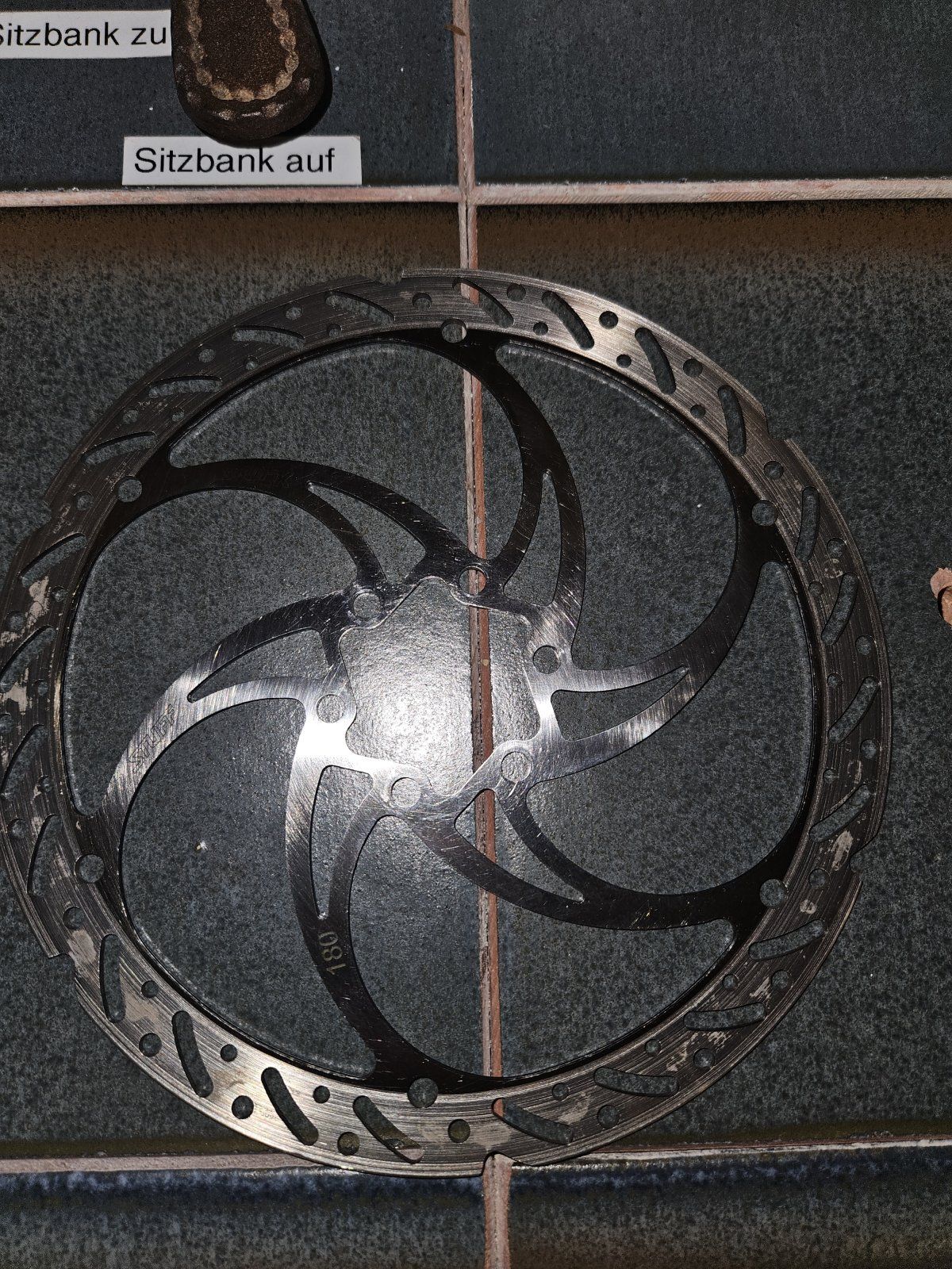

Ich kapere das Thema mal.
Hat jemand einw Idee was das für Flecken sein könnten? Habe die Scheibe heute mit Spüli und heißem Wasser versucht zu reinigen und danach noch Iso benutzt. Die Flecken kann ich mit dem Fingernagel wegbubbeln. Weiß aber nicht was und woher die kommen. Jemand eine Idee? Könnte vielleicht auch das Problem vom Rubbeln sein.
