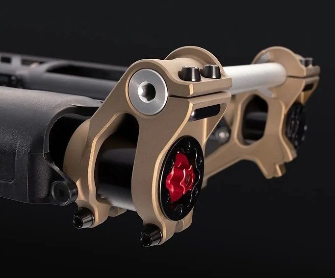

Konstruktionstechnisch interessant, dass beide Ausfallenden anscheinend nur durch die beiden Klemmschrauben an ihrem Platz gehalten werden. Hätte da auf Dauer kein Vertrauen für.
Wo siehst du da Schwierigkeiten dem Konzept Vertrauen zu schenken ?
Ist im Prinzip doch nix anderes als die Klemmung bei einer DC Gabel an den Brücken.
nicht ganz - an der Brücke greifen die Kräfte nach Federung/Dämpfung an; unten an der Steckachse ungefedert... und, ja, das ist mir auch als erstes aufgefallen - ja, so etwas kann halten, aber das macht die Sache auch unnötig schwer (ausgerechnet die ungefederte Masse...).

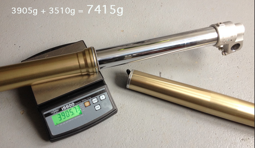

Wäre es bei dem Gewicht und dem Preis nicht einfacher, sich eine gute MotoCross-Gabel passend zu machen? Viel schwerer wird die auch nicht sein...
Die sind deutlich schwerer. 7.5 Kg ohne Doppelbrücke für eine Luftfedergabel...
  • Screenshot 2024-03-05 at 19-11-28 2015 Showa SFF Air Tac forks - weight 7415g_pair.png
