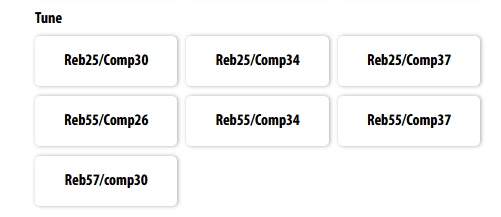

Kann jemand von den Fahrwerks Experten über die folgenden wählbaren Tunes Auskunft geben, die bei dem Dämpfer angeboten werden:
