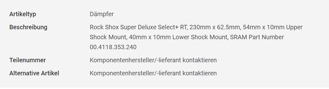

Im Slash Gen5 MY23 ist ja ein Standard Super Deluxe verbaut (also nicht wie in MY21/22 ein SD ThruShaft mit Trunnion Mount).
D.h. für den Vivid kannst du eigentlich die Mounting HW (Buchsen/ Bolzen) vom Super Deluxe übernehmen. Es sei den RS hätte die Eyelet Maße geändert (was ich bezweifle).

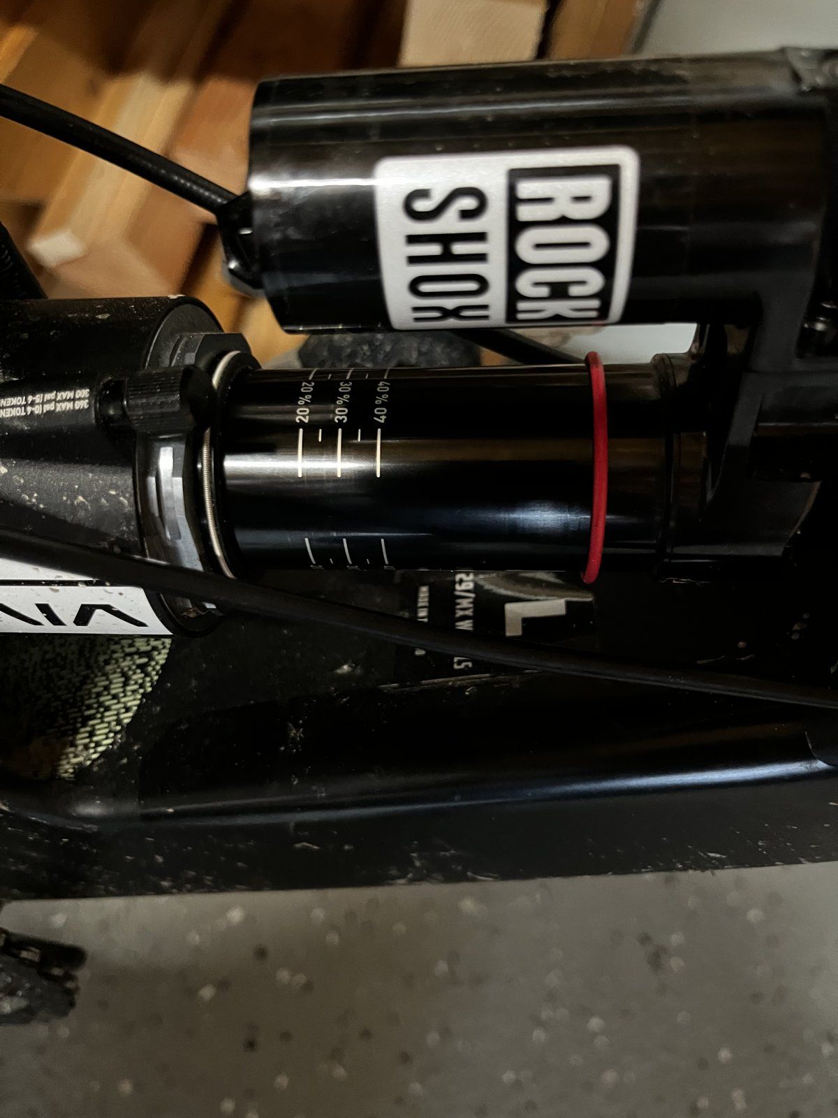

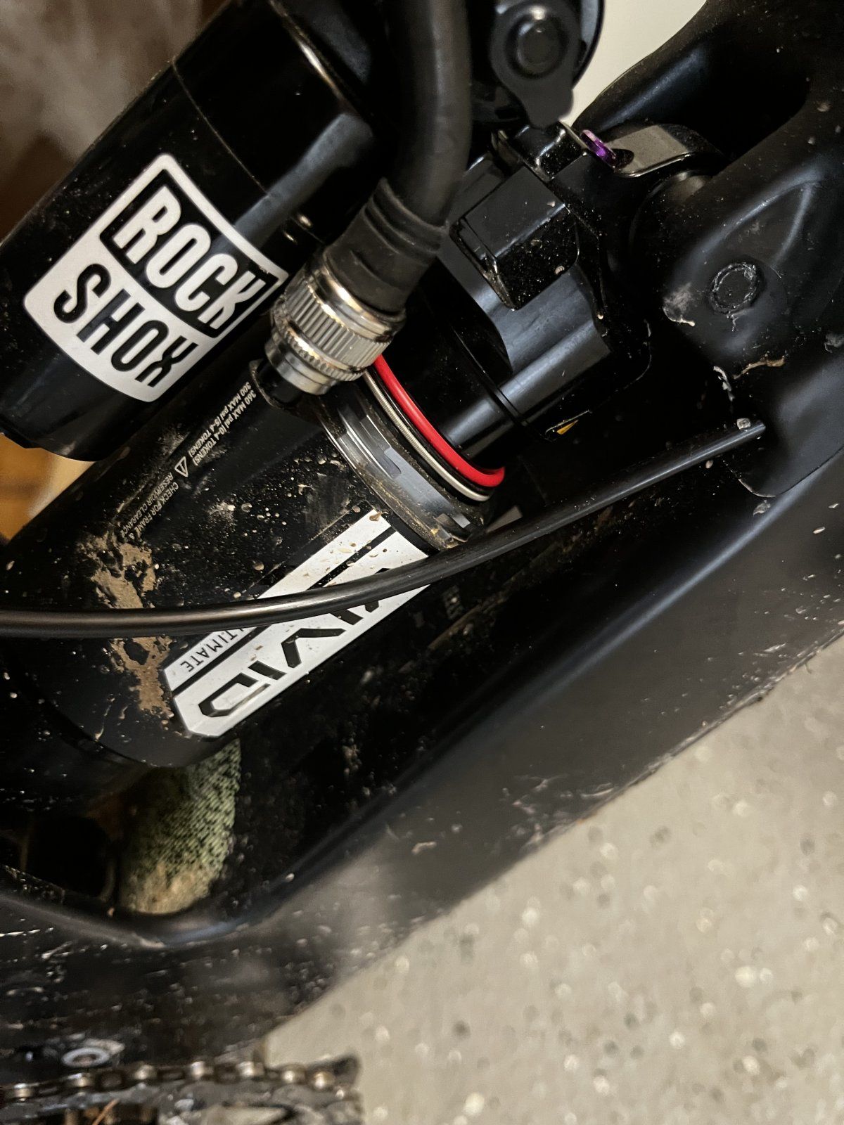

Hallo zusammen,
ich habe den neuen Vivid mit 230x60 mm. Der Dämpfer nutzt aber nur max. 54mm.(Luft abgelassen) 6mm nicht genutzten HUB finde ich schon viel.
Weis dazu jemand was oder hat jemand den gleichen Dämpfer bei dem er das mal checken könnte?.
Vermutlich der Punkt an dem der HBO ansetzt. Schonmal gefahren bzw. nutzt er im regulären Betrieb auch nicht den kompletten FW?
Nein, habe es auch Huck to Flat provoziert…
Das ist alles…
Insgesamt sinds 65mm, wie gesagt 54-55mm werden genutzt.

Das wird vermutlich der Anschlagpuffer sein, der ggf. sehr hart ausgeführt ist. Bei meinem Vivid mit 65 mm sieht es ähnlich aus, nur 5 mm weiter. Muss meinen demnächst zum umshimen und für einen Öl-Wechsel zerlegen, dann werden ich mir den mal anschauen.
Negativkammer ausgeglichen? Bei dem Vivid musst du für den Ausgleich deutlich mehr als 30% einfedern.
Ansonsten sagt die Seriennummer auch 60mm?
Doch, erstaunlicherweise schon (siehe auch Service-Manual), und anscheinend auch nicht zu knapp. Beim SD Air ist das nicht so massiv.
