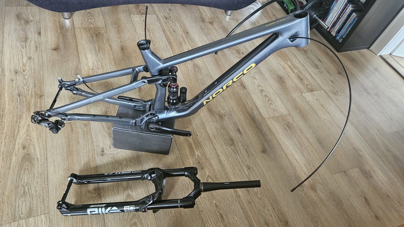

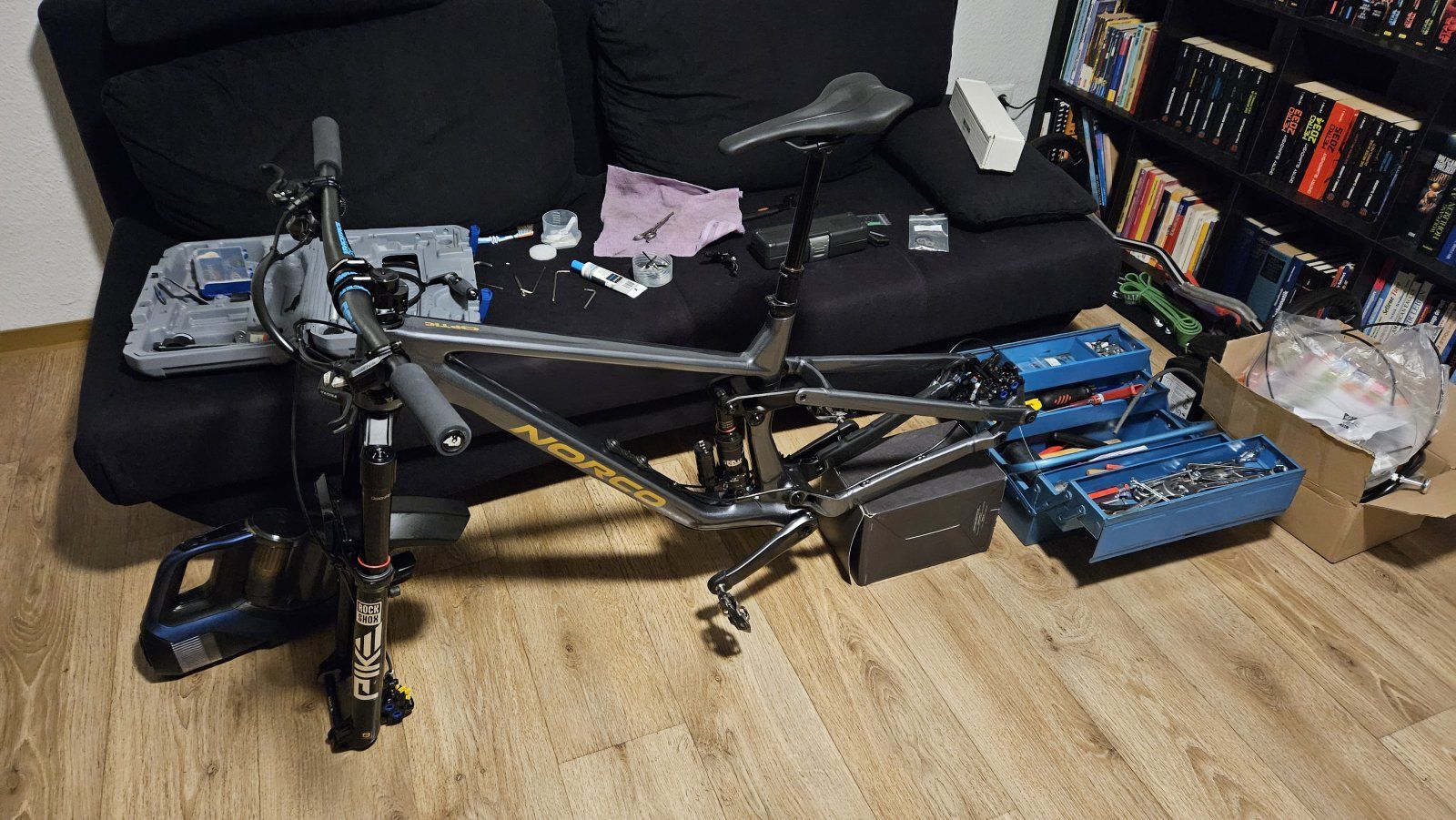

So, Züge, Innenlager und Schutzfolie sind installiert. Felgen sind auch da und gehen demnächst zum Laufradbauer.

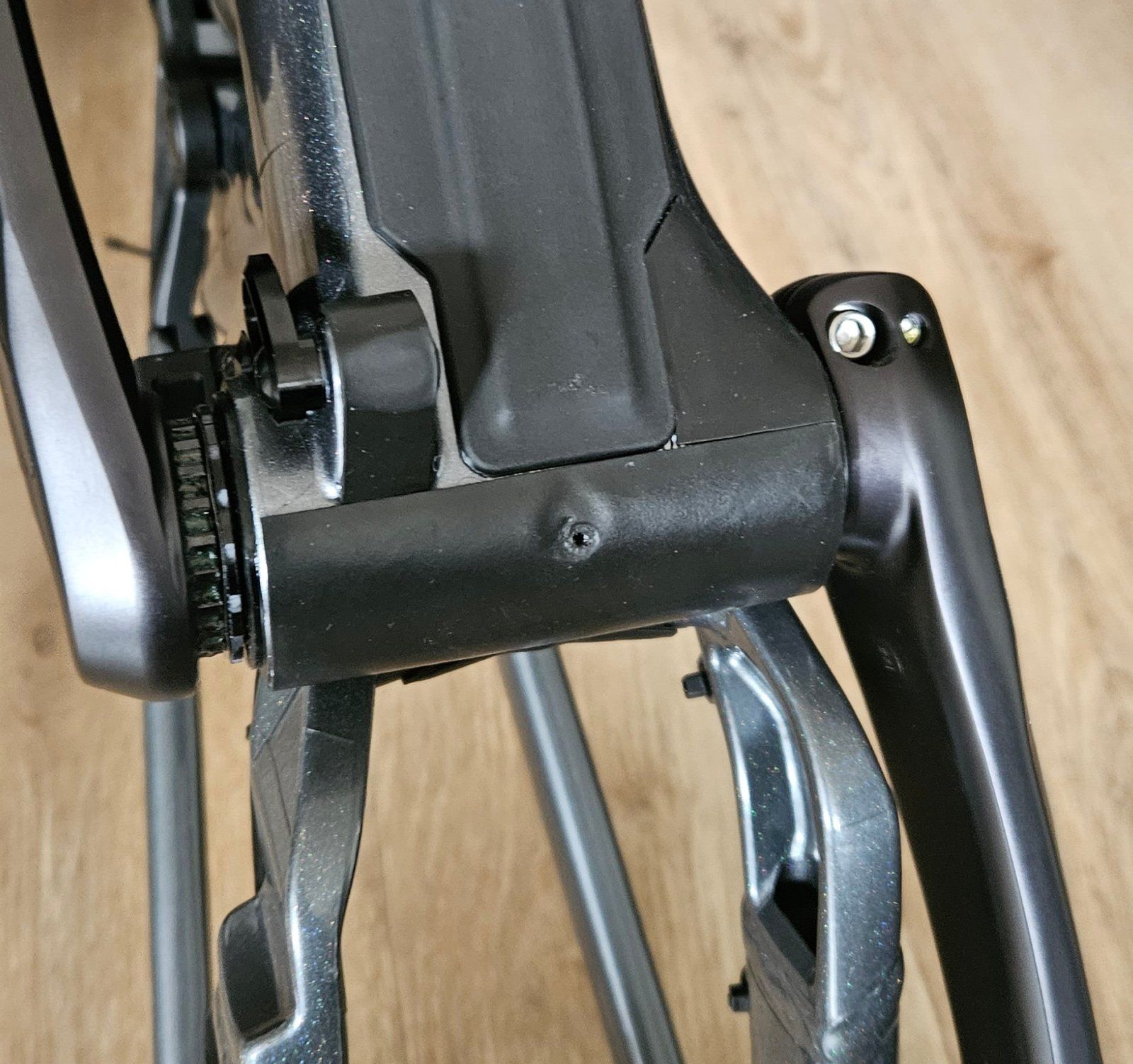

Hat sich eigentlich jemand mal Gedanken darüber gemacht, ob man die Lücken zwischen Kettenstreben und Rahmen abdecken sollte?
Ich hab die Befürchtung, dass sich da mal n Stein dazwischen klemmt und den Rahmen beschädigen könnte.
Hab überlegt da was flexibles drüber zu kleben oder Motofoam reinzustopfen, oder ist die Sorge unbegründet?

Bilder würden dem ganzen noch die Portion Extrawürze verleihen
Rahmenschutz kam mir auch etwas kurz vor, bin aber bisher nicht dazu gekommen da noch was ranzukleben, würd mich auch interessieren, falls da jemand was optimiert hat.

Ich habe den ganzen Rahmen mit RideWrap angeklebt. Zudem habe ich den Bereich den du meinst (Übergang Kettenstreben zu Rahmen auf Höhe Tretlager) mit dem RideWrap Chainstay Armor angeklebt. Das ist so ein flexibles Gummitape. Hält wunderbar seit über einem Jahr.
Genau das mein ich. Da lass ich mir mal n bissl von dem Zeug schicken.
Kann ich auch noch n bissl was an die Innenseite der Druckstrebe und vielleicht noch unten an Tretlager kleben. Wenn ich mir angucke, wo bei meinem Santa überall Lack fehlt, wurden die Unterseite der Kettenstreben und alles rund ums Tretlager ganz schön bombadiert. Das möcht ich bei nem Carbon-Rahmen ehrlich gesagt nicht haben.
Super, danke für den Tip.
Die RideWrap Folie hab ich auch. Hat n paar Stunden gedauert, aber ist's denk ich wert.
Einzig am Tretlager, neben dem Guard von Norco, hätte es etwas besser sein können. Da ne ziemliche Lücke, als ich fertig war.

Und, wie von @AgentZero0 gewünscht ;), noch zwei Fotos vom aktuellen Stand. Viel ist noch nicht passiert, aber die Farbe gefällt mir schon sehr gut. Mit den blauen Naben kommt dann noch ein weiterer Farbklecks dazu.
Schalt- und Bremsleitung hab ich in n Stück 8mm-Aquariumsschlauch gesteckt. Der passt perfekt um die beiden Leitungen optisch zu einer zu machen.
Laut Liste sollte der Spaß 6050 g wiegen. Die, zugegeben nicht sonderlich genaue Körperwaage hat 6,2 kg angezeigt. Bisher also halbwegs on Track, was das Gewicht angeht, vorallem wenn man die noch viel zu langen Leitungen bedenkt.

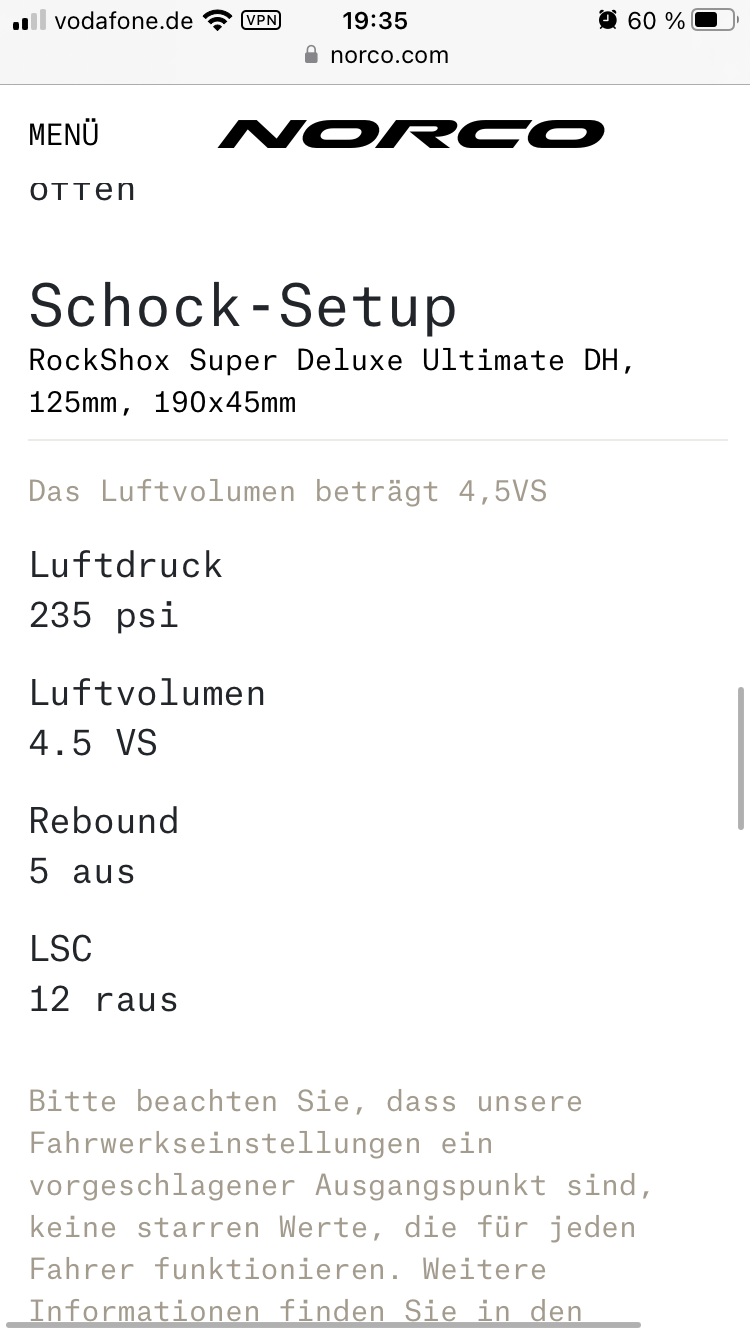

Ich spiel grad bissl mit den Dämpfern rum.
Hatte jetzt mal nen Super Deluxe Coil RC2T und einen CC DB Coil IL mit ner progressiven Valt Spring.
Jetzt bin ich erstmal wieder zurück auf ne Super Deluxe DH und hab mir das Norco Ride Aligned angesehen. Ich werd aber nicht ganz schlau in welche Richtung die LSC/LSR von Norco betrachtet wird.
Ich habe es so verstanden, dass ich dir LSC von komplett offen komplett zu machen soll (sind 12 Klicks bei mir und bei meinem Gewicht klingt eine komplett geschlossene LSC auch logisch).
Den LSR würde ich demnach von komplett offen 5 Klicks Richtung geschlossen drehen.
Hab ich das richtig interpretiert? ^^
Normalerweise werden die Klicks ja von komplett zu gezählt, weil komplett offen bei vielen Dämpfern/Gabeln nicht eindeutig definiert ist, sprich man kann zwar das Rädchen noch weiter drehen, aber die Dämpfung ist schon komplett offen. Komplett zu ist dagegen eindeutig definiert, daher würde ich vermuten, dass Norco entsprechend auch von komplett zu zählt.
Hm. Ok. Also bei komplett offener Druckstufe wippt der Hinterbau schon deutlich bei mir. Mit geschlossener Druckstufe ist es besser.
Aber ich probier einfach mal bissl rum beim Trailriding die Woche.

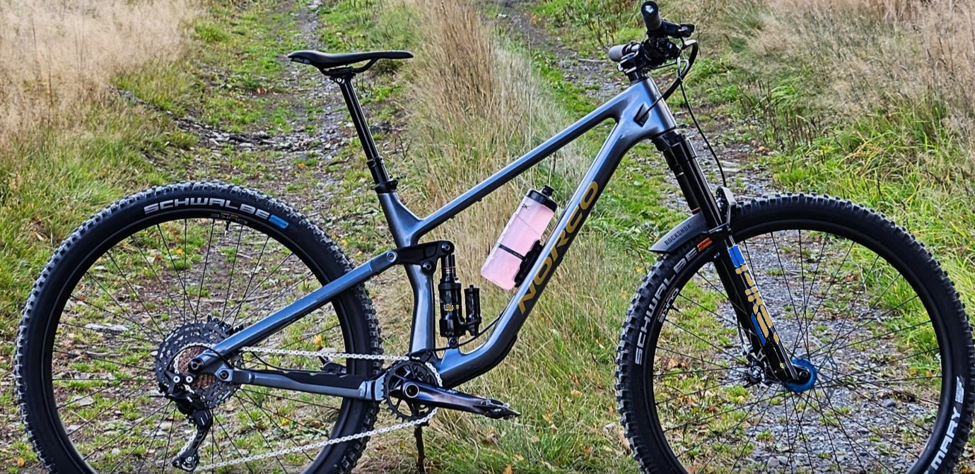

Kleiner Zusatz zu meinem Gewichtsforecast: Ich denke, in Winterausführung wird's mit den 13 kg vielleicht wirklich etwas knapp.
Hab jetzt Super Trail Magic Mary und Super Trail Nobby Nic, dazu den OneUp Chainguide und etwas Chainstay Armour von RideWrap drangeklebt.

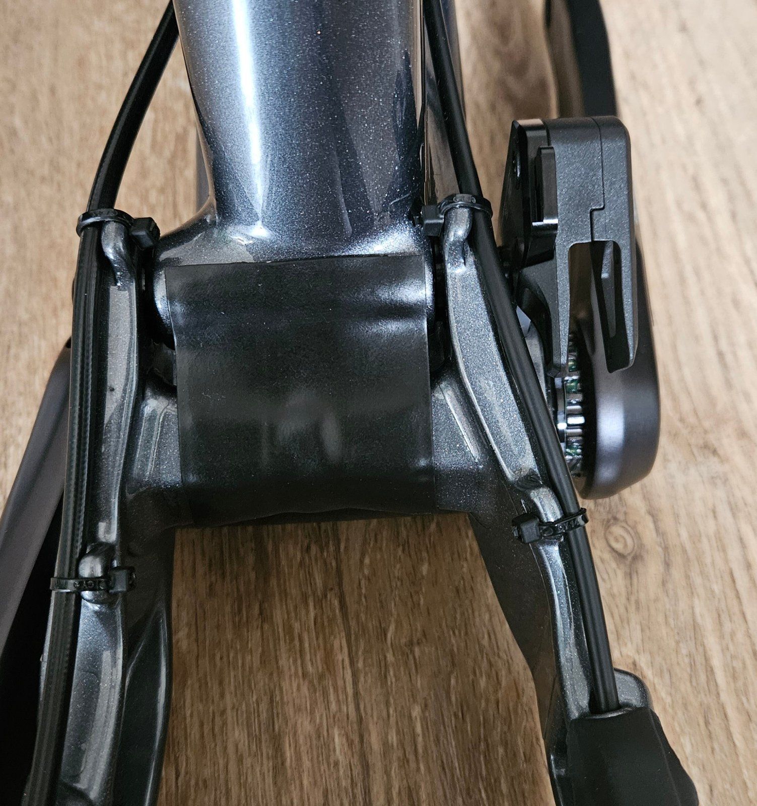

Hab auch ums Tretlager noch etwas "Klebeband" hingepappt, war mir schon grundsätzlich etwas dünn, was den mitgelieferten Schutz von Norco angeht.
Die Schönwetterausführung mit Nobby Nic und Wicked Will, auch jeweils in Super Trail, sieht da schon besser aus. Aber ob's jetzt 12,9 oder 13,2 kg... Egal.

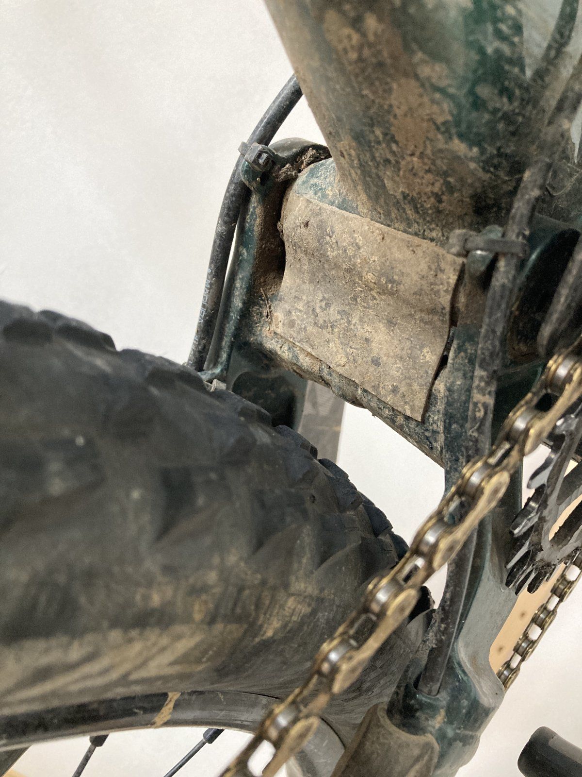

Sehr schön abgeklebt! Hätte ich auch so machen sollen.
Ich empfehle auch am Bogen der Kettenstrebe unten etwas zu verkleben. Dort hat die Kette bei mir ein paar Macken hinterlassen.
Auf dem Bogen an der antriebsseitigen Kettenstrebe klebt die klare RideWrap Folie. Hab eigentlich gehofft, die reicht.

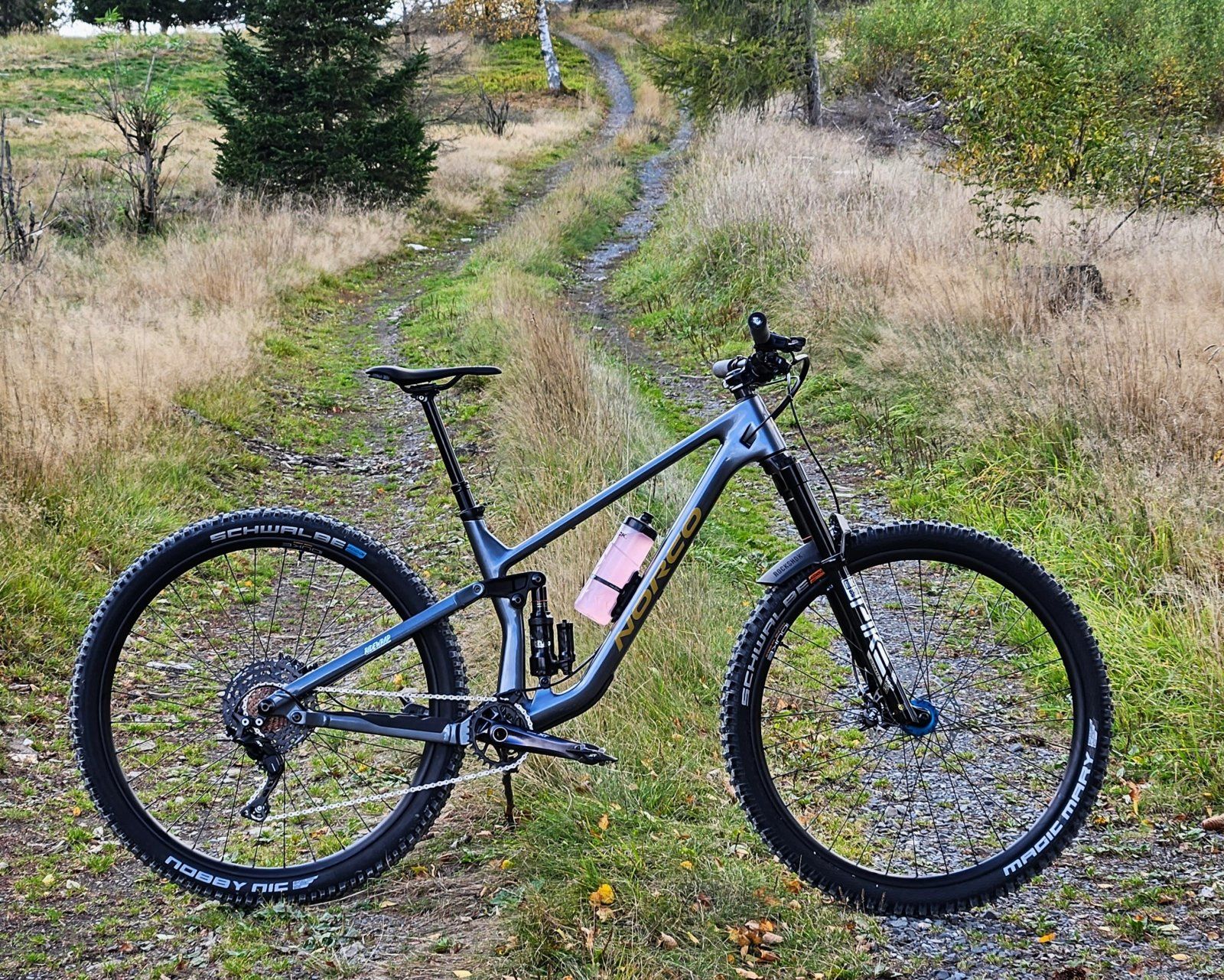

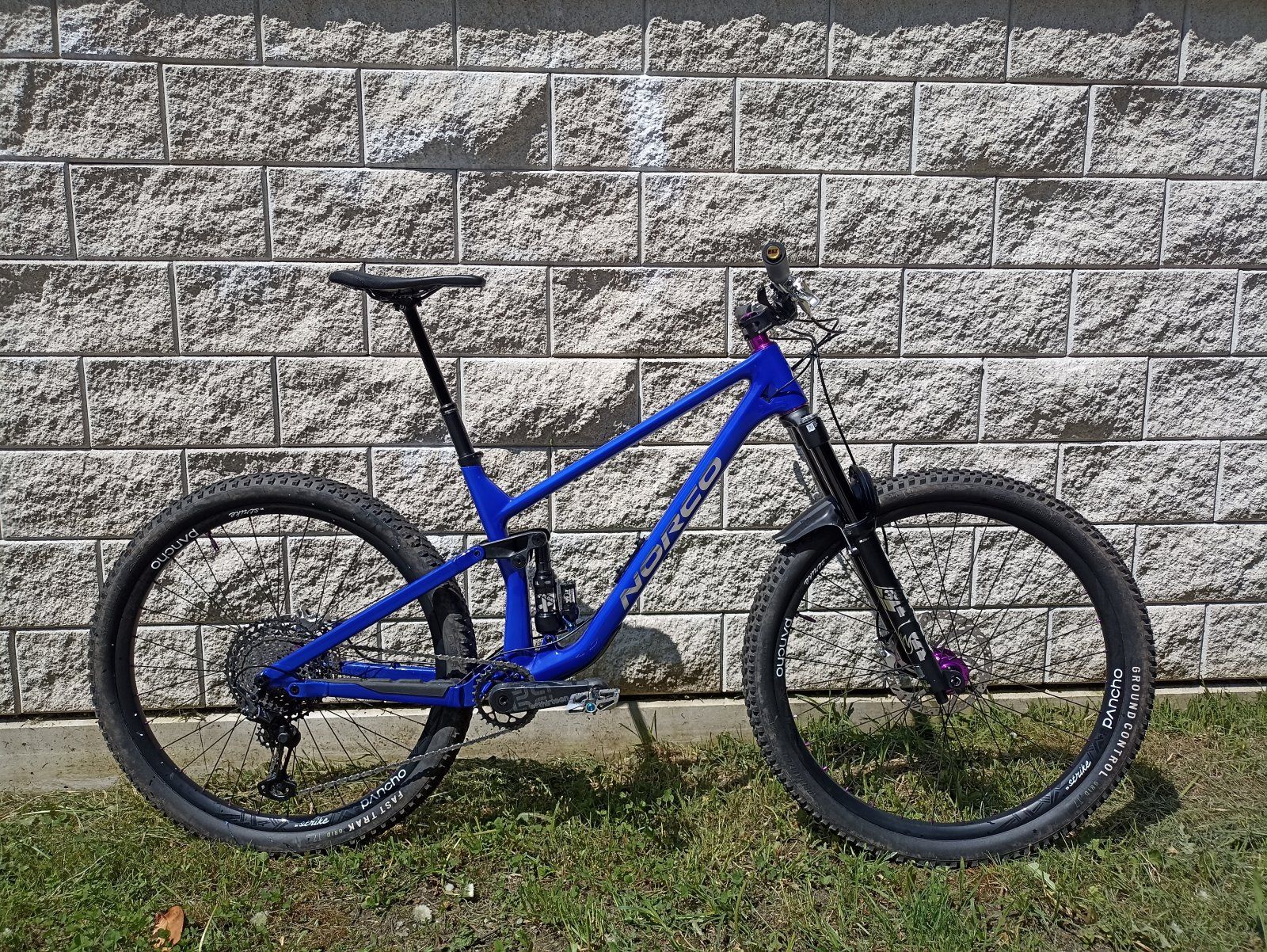

So, feddich das Teil.
Erste Ausfahrt war begeisternd. Tritt sich super bergauf, sofern mal gleichmäßig strampelt - ansonsten, und damit auch bei dynamischen Antritten, landet wirklich viel im Hinterbau.
Bergab bin ich's bisher nur auf leichten Trails (Rennsteig) gefahren, aber es macht sehr viel Spaß.
Über Wurzeln gleitet es regelrecht hinweg.
Überrascht war ich, wie leicht es sich in Kurven werfen lässt. Das geht gefühlt leichter als beim 5010.
Bin noch unschlüssig, ob es dem Lenkwinkel, den leichteren Laufrädern oder einfach der Tatsache, dass es als 29er mehr BB-Drop hat als das 27,5er, geschuldet ist.

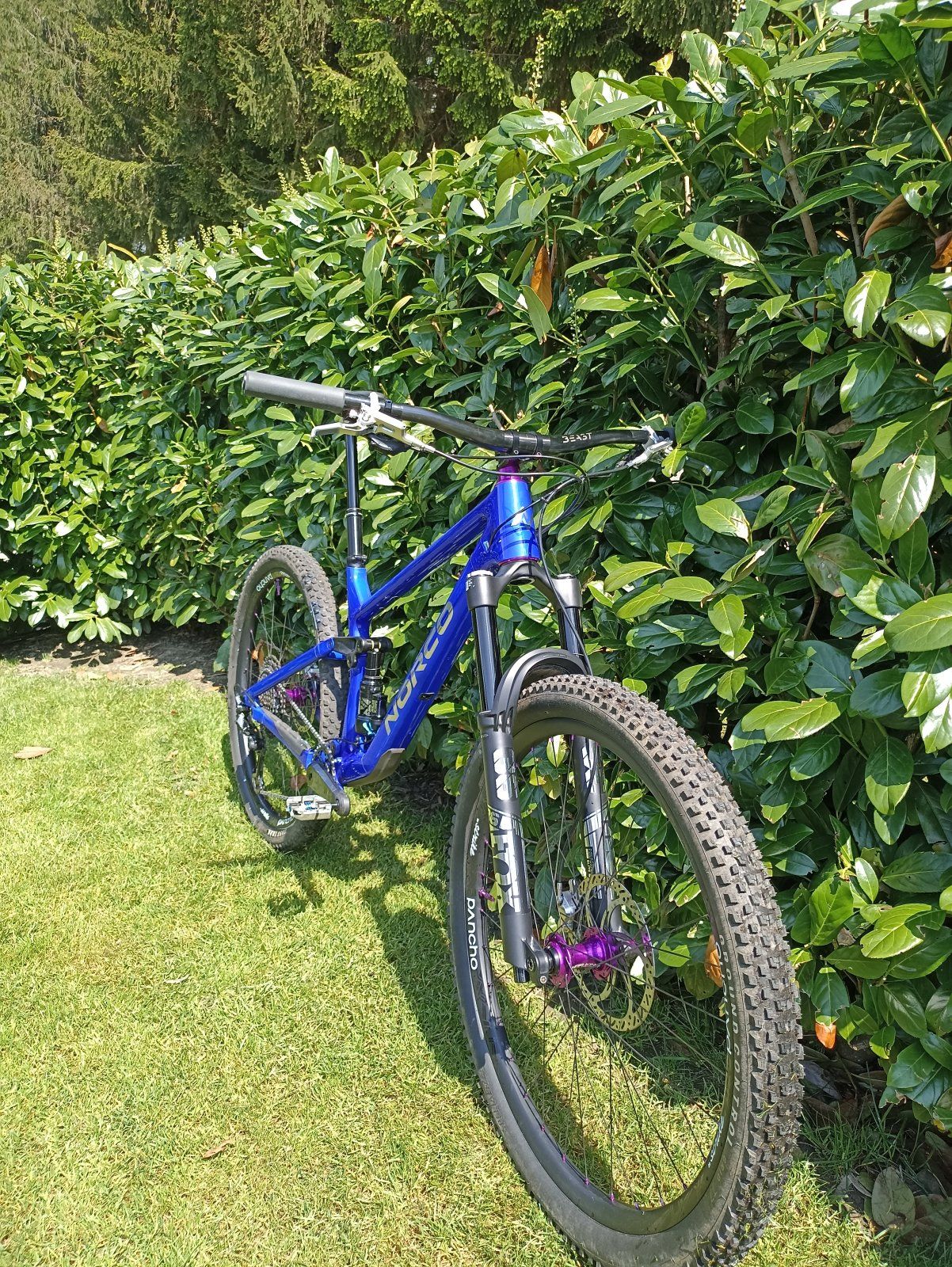

Fährt sich auf jeden Fall großartig.
Auf der Waage stehen jetzt 13,5 kg, allerdings ist das mit MM und NN in Super Trail.
Der fast 200 g schwere DMR Vorbau wird auch noch getauscht, jetzt da ich weiß, welche Länge passt.
Richtig nice das Bike.

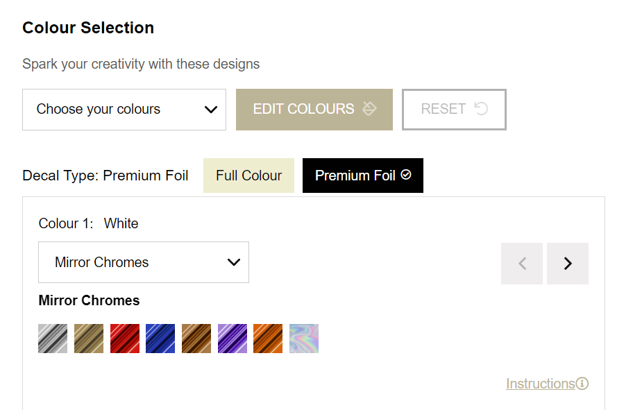

Schade, dass es bei Slik keine Norco Sticker gibt. Irgendwie juckts mich doch mal, den goldenen Norco Schriftzug an meinem durch Chrom zu tauschen. Nur um mal zu sehen, wie es in der Kombination aussieht.
Bleibt wohl nur der "Eigenbau".
Find das eigentlich ziemlich stimmig in dem Gold, wie wärs denn evtl die Pike Decals in dem Goldton zu nehmen?
Auch ne Idee. 🤔
Man kann sogar mehrere Farben einstellen. Da ich ja blaue Naben hab, wär evtl. Blau und Gold ne Option.
Kann man jedenfalls so einstellen.
Wäre auch ne Chance gleich den Dämpfer farblich mit anzupassen.
Hm... Hmm... Hmmmmmm.
Edit: Ganz professionell mit Paint. Gefällt mir.
