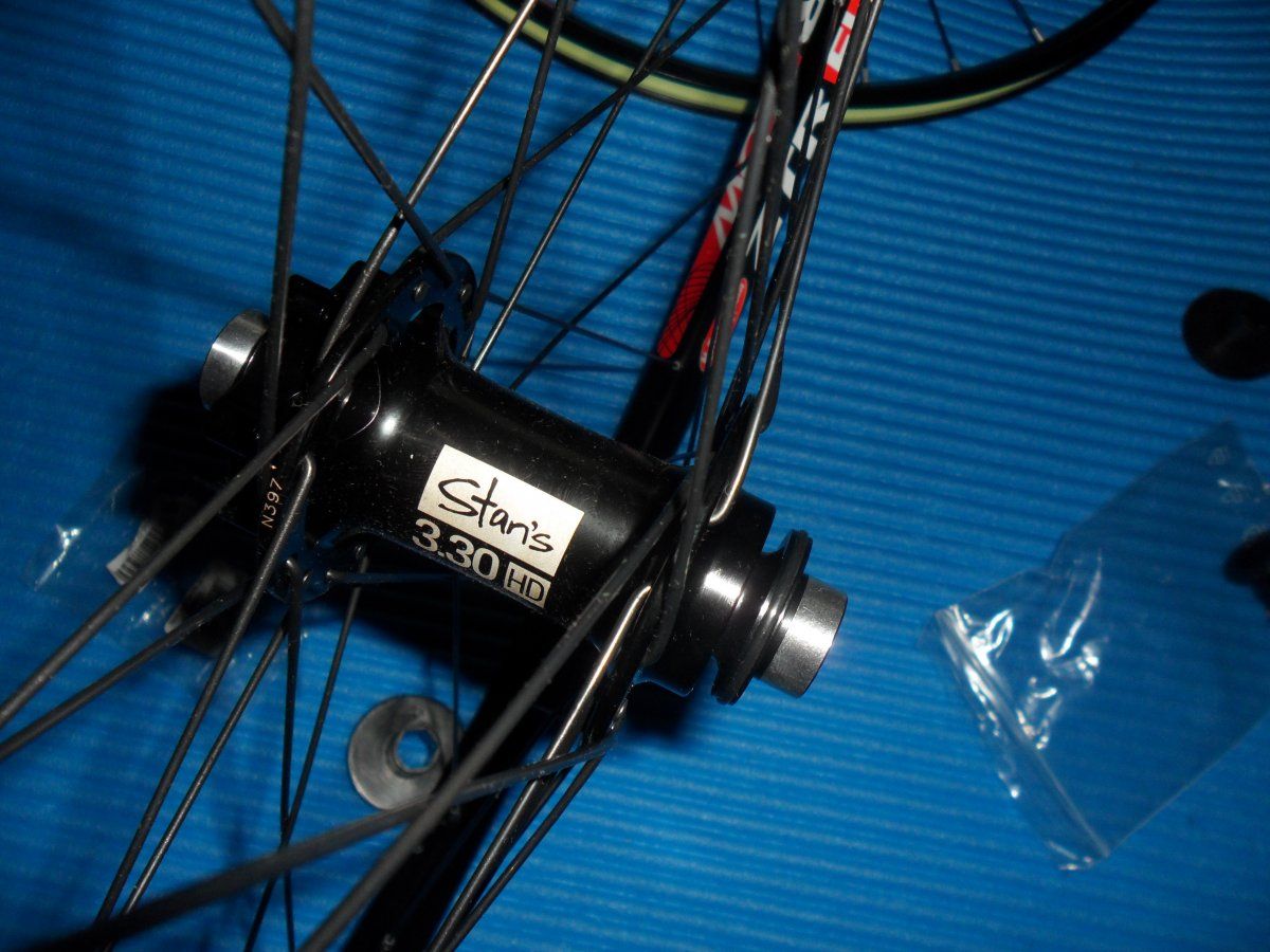

Ich will gerade meine neue ZTR Flow (ohne Ex) an mein Rad bauen, was mich nur wundert ist der 15 QR Steckachsenadapter des VR rechte Seite (ist eine HD Nabe und ich habe dementsprechend den HD Adapter bestellt).
Der war beim draufstecken schnell fest und ist aber nicht (im Gegensatz zu der anderen, der Scheibenbremsenseite) komplett eingesunken.
Siehe Photo.
Irgendwas stimmt da nicht denke ich. Weiß jemand was?
OK, stimmt! Danke. nur die eine Seite ging sehr schwer drauf, da mußte ich jetzt richtig drücken. Dachte erst das kann deswegen nicht stimmen. Aber es ist eigentlich ja auch logisch. Richtung Bremsscheibe ist das Adapterstück etwas länger. Und das geht ja nur, wenn ich die beiden silbernen reinstecke.
:heul::heul::heul:

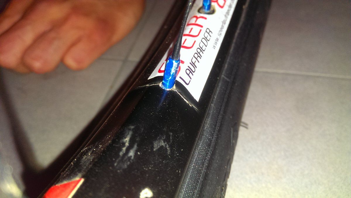

Ich musste heute leider Feststellen das meine Flow-EX am HR an meinem DH Bike gerissen ist.... :heul:
Sind nicht mal ein Jahr alt aber werde sie wohl von Herrn Speer ausgetauscht bekommen.
