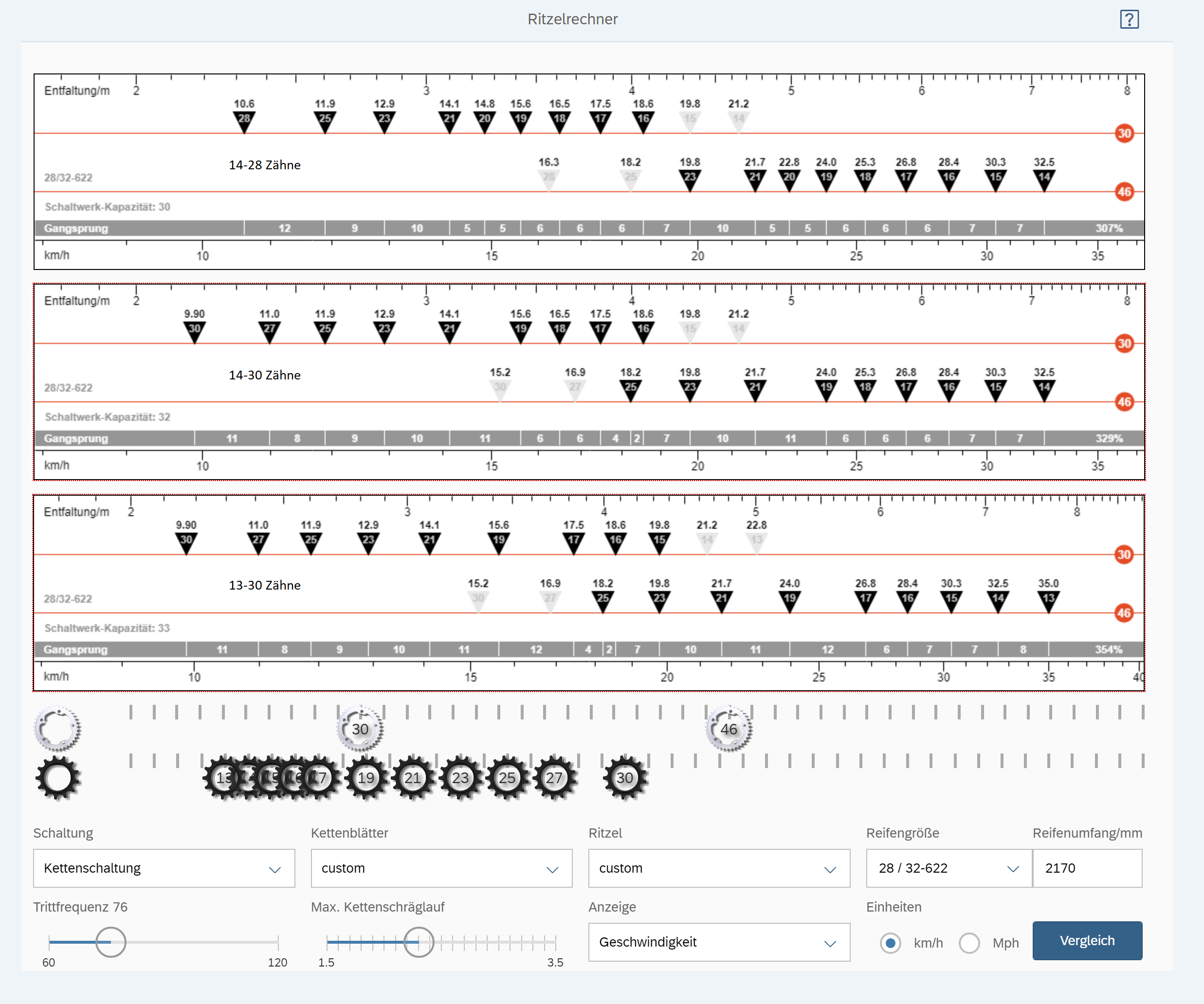

Die 3 Übersetzungen habe ich mir so vorgestellt. Welche da nun die "Beste" ist, denke kann nur erFAHRen werden. Tendiere zwischen 13-30 oder 14-28, wobei 14-28 die feineren Stufungen hat, aber es bissel am Berg fehlt.

Wollte mich mal melden. Habe jetzt mal die 50/34 zu 32-11 verglichen die original am Gain F20 verbaut sind mit einer 13-30 "Berg-Kassette". Denke ich als Langsam Treter komme so besser "in die Gänge" und kann so leichter pedallieren.
Denke das ist der beste Kompromiss aus Kosten und Umbau. Der Kumpel fährt 48/11 bis 26/25, weil hat 3fach, aber nutzt am meisten alles vom 38ger KB, also sagen wir mal daher max 38/25
Da sollte ich mit 34/30 am "Berg" als Lusche gut aufgestellt sein. An Speed Gänge fehlt es leider etwas bei 13er als kleinstes Ritzel, dann bei mir, aber der Kumpel fährt max. 48/14, da ja nie bis runter schalten solltest. So müsste ich bei 50/16 dann in etwa den "gleichen Gang" haben.
Er fährt nebenbei auch ein älteres Orbea Fitness Bike, das fährt sich sogar gut mit dem 48ger an, weil so leichtgängig usw. Selber probe gefahren.
Aber denke so wie oben beschrieben sollte es nun passen. Das ich insgesamt in der Summe leichter treten kann und alles über 38 kmh, lassen wir uns so oder so nur rollen.
