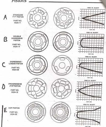

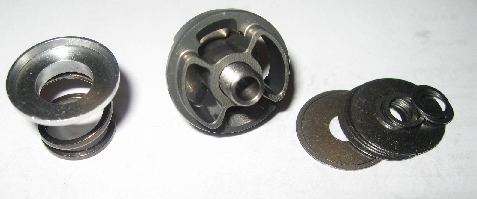

Das eigentliche Problem ist, wie ich schon geschrieben hatte, der Druckstufen Kolben welcher zu große Ports hat und der Übergang dadurch wenig harmonisch ist d.h. da geht schlagartig ab einer gewissen Geschwindigkeit sehr viel Öl durch. Und nur mit shimmen kommt man da nicht weiter, die Gabel ist entweder weich und schlägt sofort durch oder ist mit mehr Shims am Anfang zu hart.
Der Kolben von Fast hat wesentlich kleinere Ports, dass ist genau das Teil wo am meisten Optimierungspotential liegt. Der Fast Rebound Kolben ist nicht viel anders als das Originalteil. Fast und MST verwenden afaik auch keine besonders komplizierten Shimstacks, die erschweren nur das Setup.

Was würde eigentlich gegen einen Shimstack mit passendem Backer sprechen? Dann wäre der maximale Ölfluss doch genauso begrenzt wie durch kleinere ports? Ohne das Problem von mehr Härte durch mehr/stärkere Shims.
ich glaube dann wäre der Ölfluss insgesamt zu begrenzt aber es geht ja auch um den Übergang zwischen langsam und schnell was meine ich das Problem ist
der Kolben sieht in etwa so aus wie bei B, der von Fast eher so wie A
Verstehe ich nicht ehrlich gesagt. Die maximale Flussmenge ist dir gerade zu hoch, heißt die Shimst + die Ports ermöglichen zu viel Fluss. Ports mal eben verkleinern ist schwierig, also bleiben die Shims. Angenommen der Backer sorgt dafür, dass nur noch 90% des vorherigen Flusses durch kommen und man merkt "okay das ist zu straff" geht man dann eben zu nem kürzeren Backer-Stack mit 95% zB?
Und den Übergang zwischen Orifice Flow der LSC und HSC des Shimstacks sollte sich doch dann durch Einstellung von ersterem und allgemeiner Beshimmung von zweiterem bestimmen lassen.
Die Einstellung der Portgröße (durch die Nadel) von LSC hat ja durchaus Einfluss darauf, wie "eckig" dieses Knie in der Kurve ist.
Ja die sehe ich. Schematische Darstellungen ohne jede Einheit oder weitere Info. Daran solltest du dich nicht zu sehr aufhängen.
Ist da schon ein Shimstack drauf? Falls nein, wie würde dieser die Kurven verändern? Wie wurden die Kurven ermittelt? Für welche Geschwindigkeit gilt welcher Bereich in den Diagrammen? Das ist doch einfach nur ein nettes Bild aus dem Internet, ohne weitere Informationen aber wertlos
Der Manitou Kolben sieht auch eher so wie B/C aus und dennoch lässt sich, je nach Shimstack und LSC Einstellung, insgesammt eine Kurve von degressiv über linear bis progressiv erreichen:

Stock Charger Compression Piston with Pedal Lock-out plate, notice the very large 2 port design with the threshold rim loaded valve.
Makes for a good on off switch for pedal and lockout but does not allow for fine tuning of mid and high speed adjustment and valving.

Beantwortet allerdings meine Ursprüngliche Frage bezüglich des Backers nicht, sondern beweist nur, dass du selbst (auch) keine Ahnung hast.
Ich fände es mega spannend, wenn Leute, die (so glaube ich jedenfalls) wirklich Ahnung haben (z.B @projekt ?), motiviert wären in solchen Threads mitzuwirken.
Sonst ist das irgendwie alles nur Halbwissen und Nachplapperei...
Die Leute die sich wirklich gut auskennen, machen sowas kommerziell und werden hier auch nichts preisgeben.
Aber die Aussage von Avalanche ist doch genau zutreffend bezüglich der Gestaltung der Ports, was willst du mehr?
Er will hören, dass er um wenig Geld seine Pike verbessern kann ohne in einen neuen Kolben zu investieren...
Der Kolben der Pike hat RIESEN Löcher (auch im Vergleich zu Manitou). Da gibt es praktisch nur An und Aus. Deshalb ist auch der Backer sinnlos
