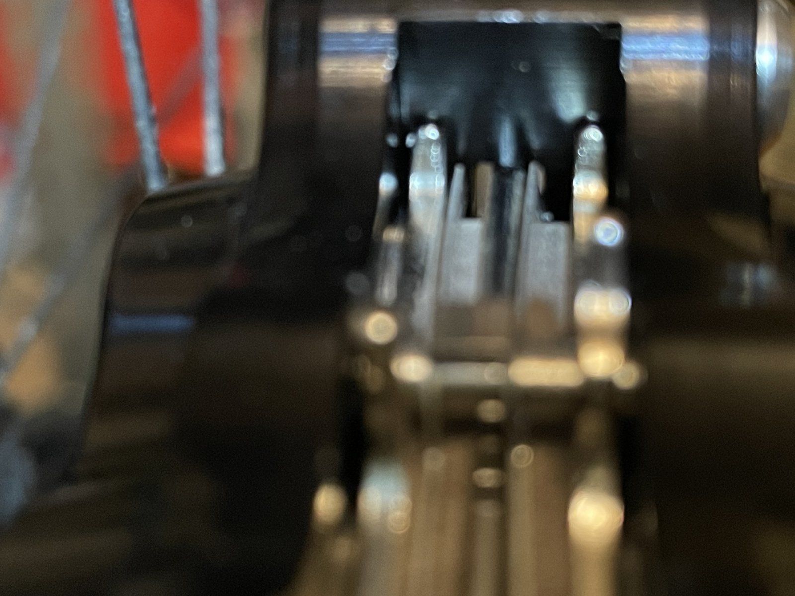

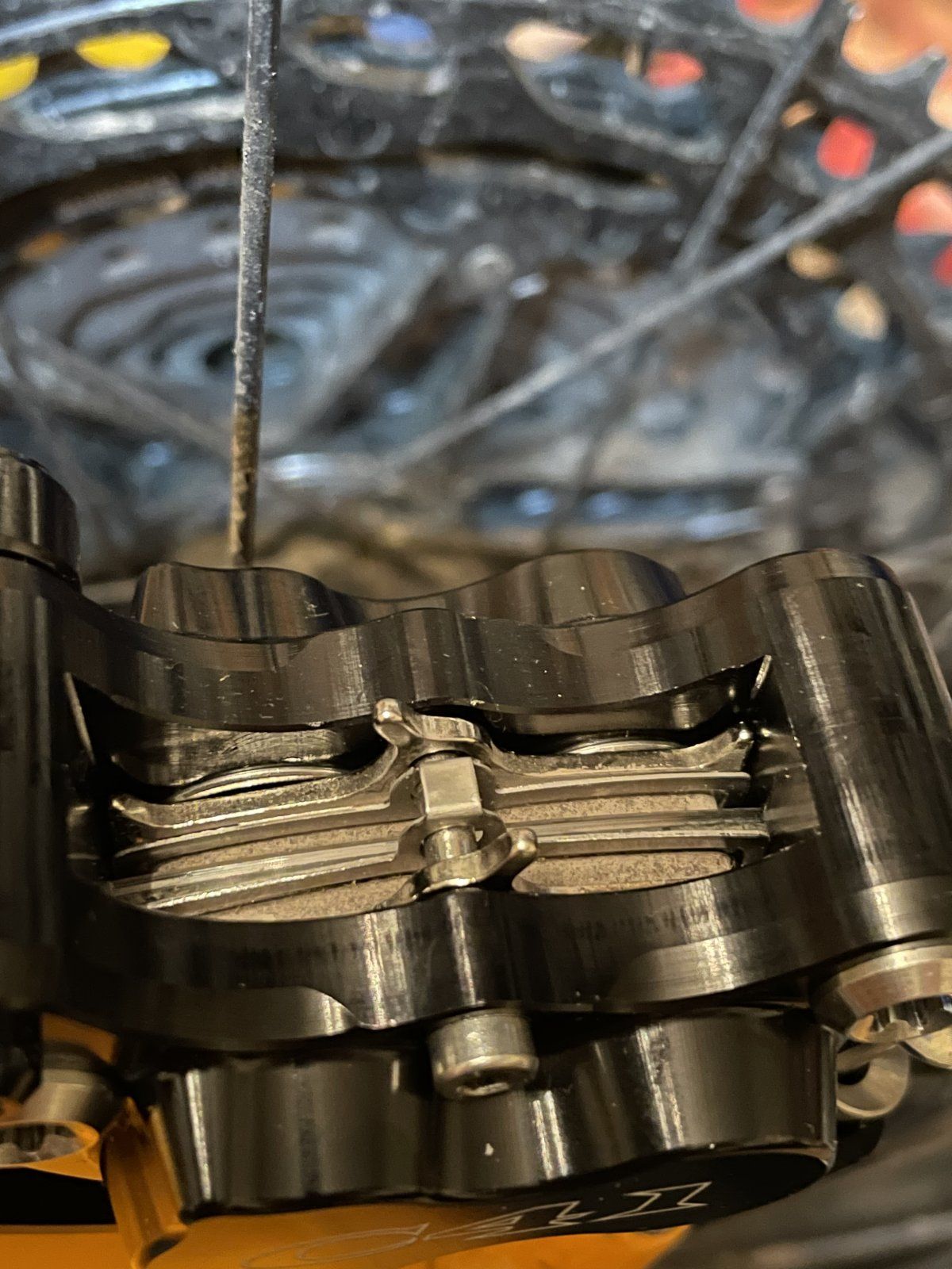

Mein PM+23 passt nicht bei einer 203er Scheibe. Die Scheibe schleift im Bremssattel.
Was mache ich falsch???

Du machst falsche Fotos und hast den Adapter falsch herum montiert. Schrift zum Fahrzeuginneren.
Kann im Netz nur Bilder finden mit Schrift nach außen. Selbst dann ist der Bremssattel zu hoch.
Es scheint so, dass der Druchmesser der Scheibe zu groß ist.
Foto ist gerade schwer zu machen :D
Sorry, bei Trickstuff scheint das so korrekt zu sein. Bei dem einzigen Foto, welches Mehrwert bietet ist jedch dennoch überhaupt nichts zu erkennen.
Auf Bremsscheiben steht ja i.d.R. die Größe drauf, ist das ggf. eine 205er Scheibe (Hope)?
Trickstuff scheibe. Sorry das Handy bekommt das nicht fokussiert.
Die Scheibe schleift mit dem Äußeren Rand am oberen inneren Rand des Bremssattel
Kann passieren. Kauf dir im Baumarkt ein paar Unterlegscheiben und pack sie unter den Bremssattel. Ist nicht ungewöhnlich beim C41 Sattel.

Sind es TS UL Scheiben? Die haben 204mm Durchmesser was bei ungünstigen Toleranzen der PM Aufnahme in Verbindung mit dem c41 Sattel zu diesem Problem führen kann.

Es handelt sich um ein bekanntes und nicht von der Hand zu weisendes Problem des C41-Bremssattels. Wir haben ihn damals (im Jahr 2015) absichtlich so extrem knapp konstruiert, damit er möglichst steif wird. Das ist ja auch gelungen. Was wir dabei nicht im Fokus hatten, waren die doch recht großen Toleranzen der Höhe der Postmountsockel und auch unsere eigene Dächle-UL-Bremsscheiben. Die 203 UL ist tatsächlich, wie @senkaeugen richtig sagt, 204 mm groß. Wenn nun alles ungünstig zusammen kommt, wie hier vorliegend, dann schleift es. Das gleiche gilt, wenn auch nicht so ausgeprägt und viel seltener, beim MXA-Bremssattel.
Beim C42-Bremssattel gibt es das Problem nicht mehr.
Schnelle Hilfe hier ist tatsächlich je eine 1,0 bis 1,5 mm dicke U-Scheibe zwischen Bremssattel und Rahmensockel. Dann hat man zwar das Folgeproblem des sich bildenden Überstandes am Belag, das macht aber nichts. Der bröselt irgendwann weg, ober man feilt ihn halt mal ab. Geräusche verursacht das keine.
Andere Lösung ist die Verwendung unserer 203er HD-Scheibe, die nämlich tatsächlich nur knapp über 203 mm groß ist.
