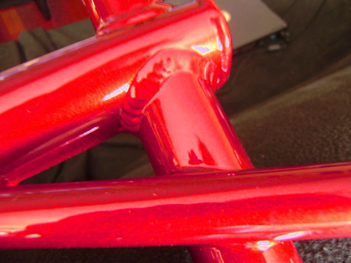

Naja, ich habe neue Fahrräder und ihre Pulverbeschichtung sehen auch nicht besser aus. Den Glanz und vor allem die Tiefe wie bei einer Nasslackierung kriegst du niemals mit einer Pulverbeschichtung hin.
..und ein Profi hat auch kein Problem damit, einen Metalleffekt zu pulvern, der dem Glanz einer guten Lackierung
mindestens gleichwertig ist.Anhang anzeigen 360997
Das ist Glanz + Tiefe :)

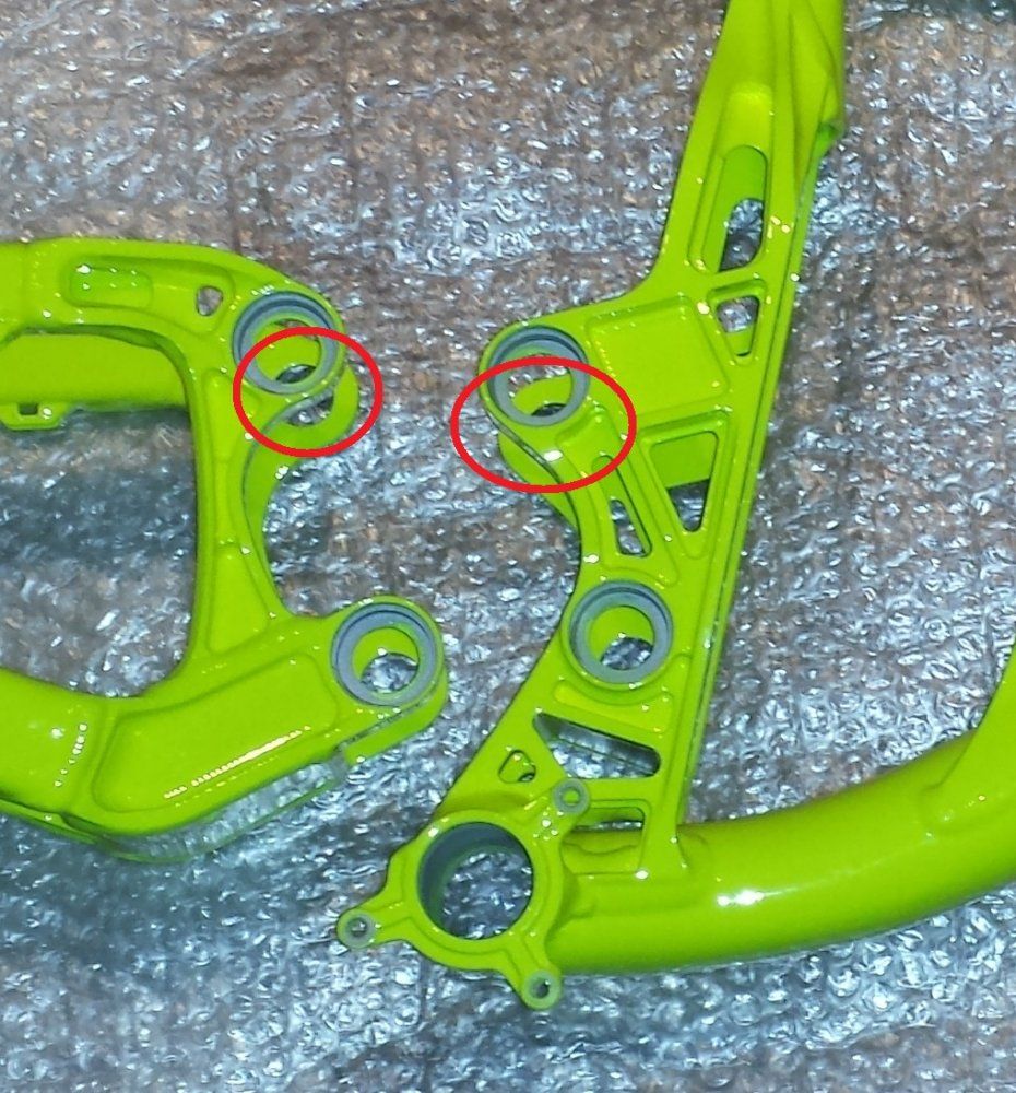

Noch ne andere Frage:
Die Schichtdicke ist teilweise brutal, an der iscq05 Aufnahme zb. 0.5mm!
Jetzt stellt sich mir die Frage an den vier Aufnahmen des Rahmens wo die Umlenkungen dazwischen
kommen ob da die Schichtdicke den Einbau evtl. unmöglich macht, das saß schon sehr Stramm
ohne Lack. Da kommen ja quasi noch jeweils Links und Rechts zwischen Umlenkung und
Rahmen n Dichtring rein. Hat da jemand villeicht Erfahrungen mit nem Turner DHR?
Alles was ich bisher auf Bildern gesehen habe war dort auch lackiert.
Im Anhang habe ich die Stellen mal Rot markiert, also "innen" im Rahmen, wo letztendlich
die Umlenkungen dazwischen kommen.
also wenn das schon ohne pulver saugend war, dann kannstes mit pulver erst recht vergessen. selbst wenn das halbwegs passt schubbert sich das ab im betrieb.
