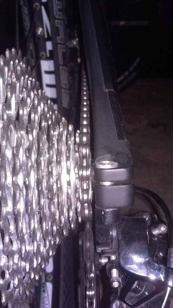

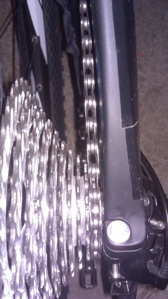

Update für`s Slide.
Da der Abstand der Kette auf dem kleinen Blatt zur Sitzstrebe mit Schutzfolie =Null ist, habe ich eine Unterlegscheibe aus Stahl (ca.1,5mm dick) zwischen Achse und Achsaufnahme verbaut. Es war eh ein seitliches Spiel bei gelöstem Schnellspanner von ca.2-3mm vorhanden.
@Radon-Bikes ...vielleicht könntet ihr ein Nachrüstplättchen in Edelstahl mit ca.2mm Dicke, welches genau in die Aussparung passt, zum Nachrüsten herstellen lassen. Somit wär das Kettenschleifen behoben und etwas Platz für Rahmenschutzfolien.
Die Bilder dazu mit U-Scheibe.

Nimm doch eine Kunststoff U-Scheibe oder eine aus Edelstahl (beides aus dem Baumarkt für wenige Cent). Ärgerlich ist es in jedem Fall aber der Lösungansatz ist echt klasse und Du kannst ertsmal fahren.

Es sieht wie folgt aus:
Kaputt ist da nix...nur alles zu knapp bemessen.
Bei mir sieht man das rohe Carbon (Achsseitig) mit der eingesetzten Gewindehülse für die Achsschraube gegen die die Achse stößt, genauso wie auf deinem Bild (ich habe aber noch keine Schleifspuren durch die Kette an der Sitzstrebe)
Mit U-Scheibe ist jetzt mehr Luft und müsste funktionieren....nur leider ist die Scheibe nur lose eingelegt und nicht Rostfrei.

Ich hab bei meinem mal nachgemessen. Ich hab auf dem kleinsten Ritzel ziemlich exakt einen Millimeter zwischen Kette und Schwinge. Abstand großes Ritzel zur Umlenkrolle vom Schaltwerk ca. 15 mm (keine Ahnung wie ich beim Einstellen auf 5mm gekommen bin).
Hmm aber sehr knapp bemessen ist es schon.
