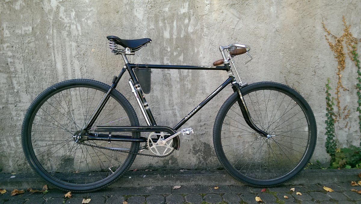

So jetzt habe ich endlich meinen Traumsattel für das Rad gefunden.
