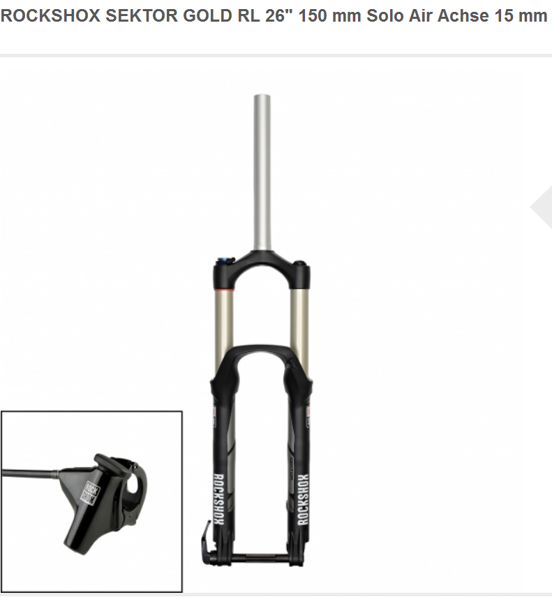

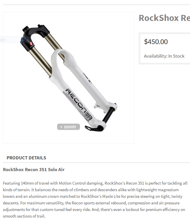

Welche Gabel ist besser? Sind die alten Rock Shox Gabeln langlebiger?Anhang anzeigen 358589 Anhang anzeigen 358590
Ja ich würde dir die Recon empfehlen. Die Gabel an sich ist sicher genauso haltbar, aber der Pushloc-Remote der Sektor ist eine absolute Krankheit und die Recon hat soweit ich das sehe zusätzlich einstellbare Lowspeed-Druckstufe. Erscheint mir sinnvoll, und die Fernbedienung kann nicht den Geist aufgeben, da nicht vorhanden.
