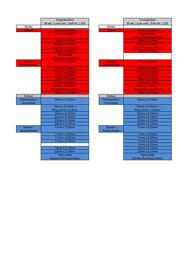

Ich habe mir jetzt mal einen Shimstack besorgt mit folgendem Tune. Mid rebound, Low compression, Firm Threshold. Den Aufbau des Stacks seht ihr hier:
Das war auch noch mit dabei:
Habe heute den neuen Shimstack eingebaut und den Original verbauten mal vermessen. Der hier hat folgenden Tune: Mid rebound, Low compression, Soft threshold:
Die Valve plate in der Zugstufe ist einmal mit den Öffnungen zum Kolben hin und einmal in anderer Richtung eingebaut. Ist für mich nicht ganz nachvollziehbar, aber so wirklich habe ich das mit den Shims auch noch nicht durchschaut.
Auf jeden Fall wippt mein Hinterbau bei aktivierter Plattform weniger als vorher. Somit bin ich damit erstmal zufrieden.

@sanwald81: du hast einen Shimstack durch genau den selben ausgetauscht? Nur der Threshold ist anders? Dann passt das schon so, der andere Threshold ist nur eine härtere/weichere Spiralfeder.

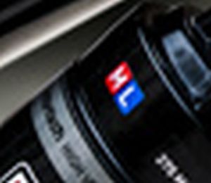

Den Tune des original verbauten Shimstacks habe ich nur aufgrund des Aufklebers auf dem Dämpfer identifiziert. Unter Umständen hat der auch noch OEM spezifische Einstellungen erhalten. Das kann ich nicht mit Sicherheit sagen. Der Aufbau des Shimstacks ist zwischen den beiden vermessenen Varianten schon unterschiedlich, speziell die Zugstufe. In der Druckstufe ist nur ein zusätzlicher Spacer verbaut, um die gleiche Höhe wieder zu erreichen.

Die Anzahl der Spacer könnte mit dem Threshold zusammenhängen. Das Transalp eigene Customtunes hat kann ich mir nicht vorstellen.
Die Federn waren beide gelb markiert? Das blaue und orange Teil sind unterschiedlich lang?
Kann ich mir ehrlich gesagt auch nicht vorstellen, aber warum dann der Unterschied in der Zugstufe? Die hat doch, zumindest nach meinem bisherigen Verständnis, nichts mit dem threshold zu tun?
Das Bild von dem blauen Teil ist nicht von mir. Die Feder müßte ich mir nochmal anschauen, welche Markierung die hat. Die Feder beim orangen Teil hatte aber auf jeden Fall die gelbe Markierung. Die Länge habe ich nicht gemessen, aber ich meine die waren gleich lang.
Sind schon ein paar mehr Unterschiede. Die valve plate in der Zugstufe ist an anderer Position und die Kanäle zeigen in unterschiedliche Richtungen. Hab's mal in folgendem File anschaulicher dargestellt.
Das würde mich allerdings auch interessieren. Was ich ausschließen kann ist, dass ich das aus Versehen beim auseinander bauen verdreht habe. Auch wäre dann nicht nur die valve plate falsch rum, sonder der ganze Stapel irgendwie durcheinander, wenn man davon ausgeht, dass die Kanäle der valve plate nicht nur von einem Abstands-Shim bedeckt sein sollten.
