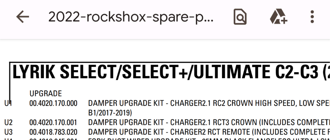

Überlege auch eine Revelation 35 mit Motion Control mit Charger upzugraden.
Ich hätte die Möglichkeit eine Charger 2.1 Kartusche aus einer Lyrik select+ zu verbauen.
Die Lyrik Kartuschen werden in der RS Ersatzteilliste nur für Yari und Pike in 29+ angegeben.
Für Revelation und Pike sind es andere Teilenummern.
Meine Interpretation wäre, daß die Lyrik und Yari Kartuschen etwas länger als für Pike und Revelation sind da die Lyrik Kartusche nur für die Pike 29+ angegeben ist.
Ansonsten sind bei den Jahrgängen keine Unterschiede zwischen 27,5" und 29". Kann es sein daß die Lyrik Kartusche in der 29er Revelation die ich nur auf 130mm oder 140mm Federweg fahren will, zu lang ist und max eingefedert der Druck in der Kartusche zu hoch wird? Passt das wahrscheinlich nicht, oder?

Ich kann dir leider nicht viel über die Längen der Dämpfereinheiten sagen.
Aber ich fahre die Revelation jetzt seit gut 1 1/2 Jahren mit der Charger 2.1 RCT3 Kartusche und sie funktioniert wirklich hervorragend.
Kein Vergleich zur Motion Control Revelation.
Gruß
Raphael
Ich würde sagen, dass sie im Allgemeinen zu lang ist für eine Pike/Revelation.
Du darfst dich nicht täuschen lassen, weil da was von der Pike 29+ steht - die ist eher auf Basis der ersten Lyrik/Yari-Generation und hat mit der Pike nicht viel zu tun.
