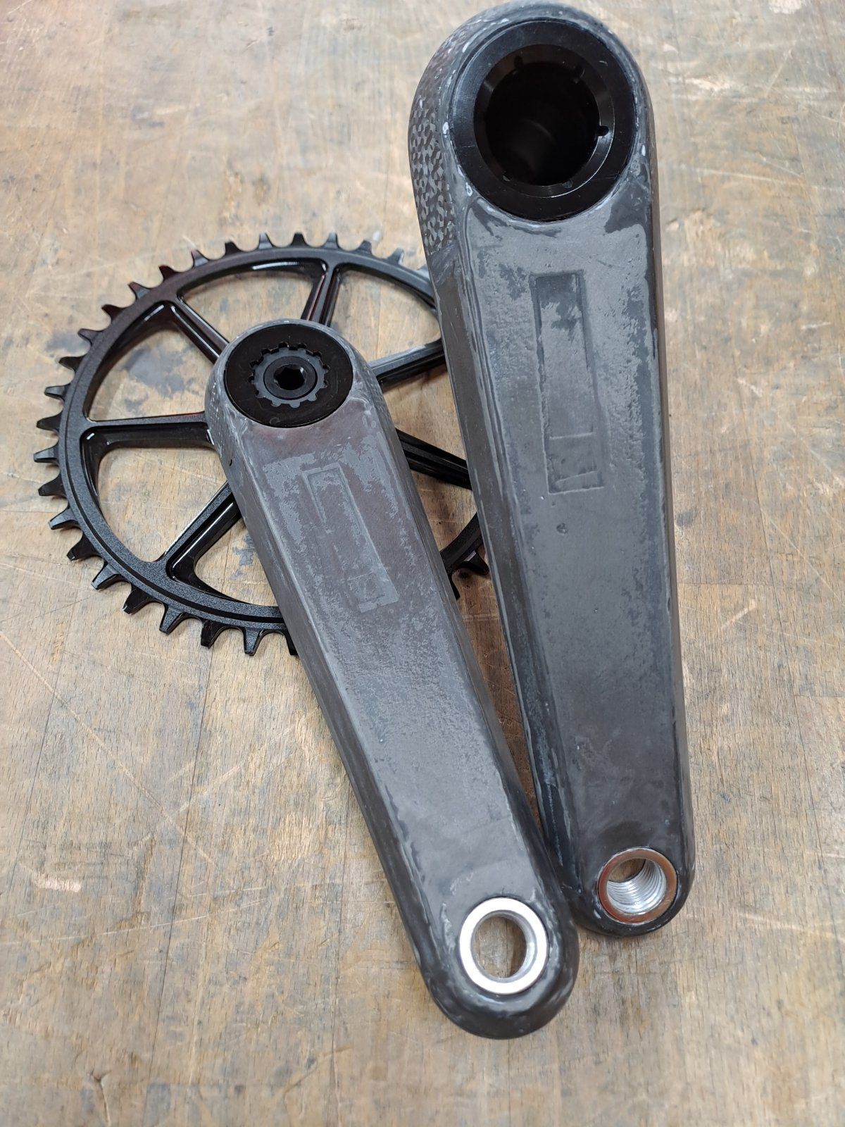

Nach dem kurzen aber doch starken Regenschauer am Samstag Abend und der darauf vollenden Schlamm und Matsch fahrt, hatte das Tretlager angefangen Geräusche von sich zu geben, die dann auch immer schlimmer wurden.
In meinen letzten zwei Runden hat sich dann eins der Lager mit mehrere lauten knall Geräusche dann komplett verabschiedet.
Die Achse der Kurbel hat leider auch was abgenommen.
Die Lager fliegen jetzt auch raus und es soll ein richtiges Tretlager rein, könnt Ihr mir da was empfehlen?
Das war mal eine Kugel
Ich hab ja an meinem Spark das selbe
Ich hab bei mir die Keramiklager von C-Bear rein. Erstmal weniger wegen der Keramiklager, sondern wegen der Alugehäuses. Die Keramiklager hab ich gefahren bis sie auch irgendwann hin waren. Seitdem kommen bei mir in das Alugehäuse normale Kugellager rein.
https://www.kugellager-shop.net/30407-2rs-3040h7-kugellager-30x40x7-40x30x7-mm.html
Einfach mit Auszieher aus dem Alu Gehäuse raus ziehen, neues Lager ins Gefrierfach und dann rein schieben.
In paar Minuten erledigt und kostengünstig

Mein Rahmen hat BB92 Standard und die Asche der Kurbel hat 30mm Durchmesser.
Musste gerade erstmal überlegen weil das gezeigt Lager von Dir nur 40 mm Aussendurchmesser hat aber BB92 41mm hat. Aber Du hast die Alu Lagerschalen noch verbaut. 🙃

Hättest Du die Möglichkeit die Kragen Breite der Lager zu messen?
Die Achse der e thirteen Kurbel ist ziemlich knapp bemessen in der Länge.
Die originalen Lager haben ein 1 mm breiten Kragen und es soll nur ein 0,5 mm spacer pro Seite verbaut werden.
Der Kragen ist 1,3mm dick. Und leider ist der Lagerinnenring genau bündig mit der Außenkante des Lagers.
Du müsstest also einen der beiden 0,5mm Spacer entfallen lassen, dann sollte das wieder passen.
Obwohl das nirgendwo steht, ist das Lager übrigens zweireihig! Hab' gerade die Dichtungen abgehoben um das zu überprüfen.
