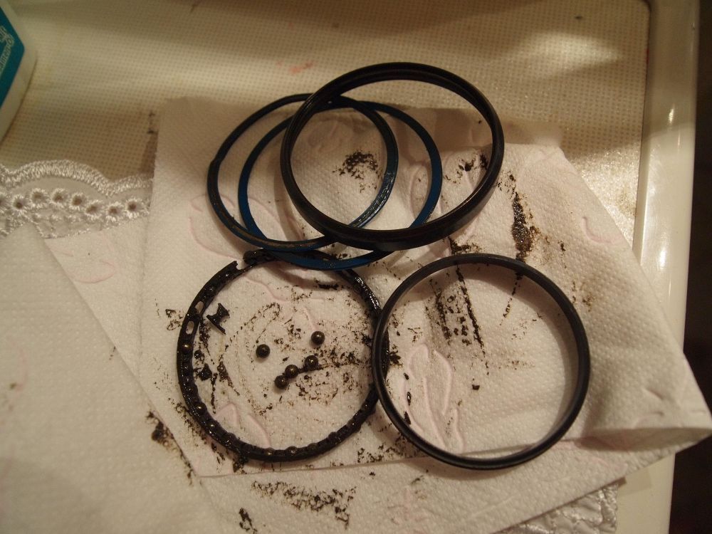

Halt blöd wenn das Rad nicht fertig ist aber ich muss erstmal das untere Lager vom Steuersatz wechseln wobei ich auch noch nicht weiß wie ich das reinbekomme ohne es über den Innenring einzupressen.
Hätte schon fast wieder gekotzt als mir der Innenring beim ausschlagen entgegen gekommen ist aber der verbleibende Aussenring ging zum Glück auch noch relativ einfach raus. Auf dem Bild sieht man das Spielzeuglager, in einem Steuersatz hat sowas eigentlich nichts verloren. Solche Einkerbungen habe ich an einem Innenring auch noch nie gesehen von den Kugeln.
