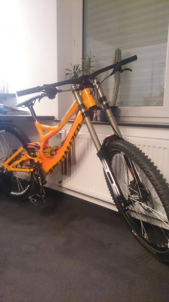

Hallo beisammen!
Ich schließe mich hier (hilfesuchend) gerne an. Bin am verzweifeln!
Meine Idylle RaRe FCV kam heute bei mir an. Voller Euphorie wurde sie auch gleich verbaut. Alles fein bis hier hin ...
ABER:
Beim empfohlenen Mindestdruck von 135PSI bewege ich sie mit Gewalt ca 5mm
Ganz ohne Luft erreiche ich ca. 10% SAG (bin 180cm/75kg)
Habe mehrfach versucht sie neu zu befüllen und auch den "Negativausgleich" zu machen, aber schon ab ca 50PSI bekomme ich sie kaum noch bewegt. Was tun? Bin für alle Tips dankbar!
Hast du den Druckausgleich wie in der Anleitung beschrieben gemacht, also immer nur 10 oder 20psi aufpumpen, dann ganz langsam 2-3cm einfedern und dann erst wieder 10-20psi weiter aufpumpen etc.?
Oder schraub mal mit einer 21 oder 24mm Nuss auf der Federseite die große, flache Mutter auf der Unterseite des Tauchrohrs runter und drück die Stange mit dem Gewinde etwas in das Casting rein. Dazu sinnvollerweise das Rad auf den Kopf stellen, sonst läuft dir das Schmieröl raus. Wenn da nennenswert Luft rauskommt, wird wohl die Luftkammer-Dichtung fritte sein, d.h. die Negativkammer lässt Luft in's Casting raus.
Das Teil ist offensichtlich defekt. Da Neuware -> zurückschicken ohne daran herum zu schrauben.
Alles gut! Hat funktioniert! Danke @reo-fahrer !
Da war so viel Druck im Casting das mir die Mutter mit einem Knall um die Ohren flog und das Innenleben in die Gabel schoss.
Nun ist alles Sahne und sie fühlt sich auch wie eine vernünftige Gabel an!

@Capra-Palatina du hast also unten die Mutter aufgeschraubt und dann kam ne Menge Luft raus? Das sollte imho eben genau nicht passieren, die Kartusche ist eigentlich in der Richtung dicht. Ich merk das bei meiner nach so 5 oder 7 Tagen Park, das das Ansprechverhalten nachlässt, dann mache ich eben dasselbe und es kommt nur minimal Luft raus. Pumpe die Gabel doch mal ordentlich auf, geh nen Tag fahren und schau, ob dann wieder nennenswert Luft im Casting ist.
Wenn da soviel Überdruck im Casting war das du die Gabel mit Gewalt nur 5mm zum Einfedern bringst ist garantiert die Dichtung schadhaft.
Nochmal: Nicht weiter daran herumwerkeln! Schick das Teil zurück!
An der Deville war das auch eine einmalige Sache.
Seither verrichtet sie unbeeindruckt ihre Dinste und hat mich, meine Fahrtechnik und mein Können und überhaupt den ganzen Spaß am Biken in den eineinhalb Jahren BOS-Fahren um einen erheblichen Schritt weiter gebracht. Das Ding ist einfach ENDGEIL!!!
Ich gebe daher die Hoffnung nicht auf das es an der IDYLLE genau so ist.
