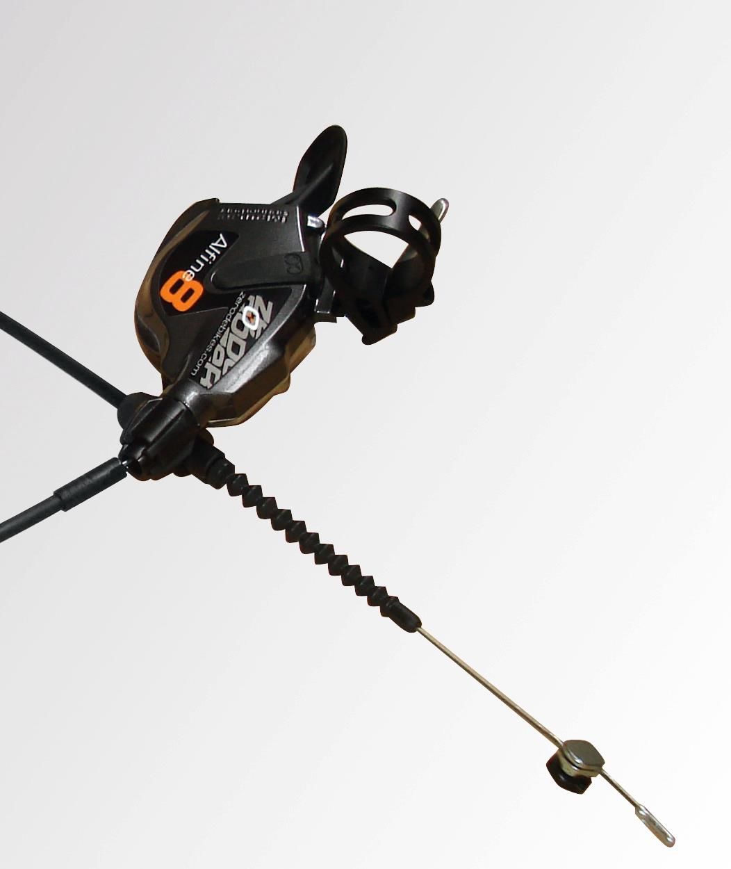

Der kann bei der Achter Alfine ja durch einen SRAM Schalthebel ersetzt werden, der Umbau findet sich im
Alfine Strang und lässt sich problemlso schalten.

Mein Wissensstand ist, dass die Schaltschritte der Alfine ohne Entsprechung im Rest der Welt seien und ausserdem nicht alle gleich, so dass es ohne einen spezifischen Schalter nicht geht.
Mich interessiert das auch und ein bisschen etwas weiß ich:

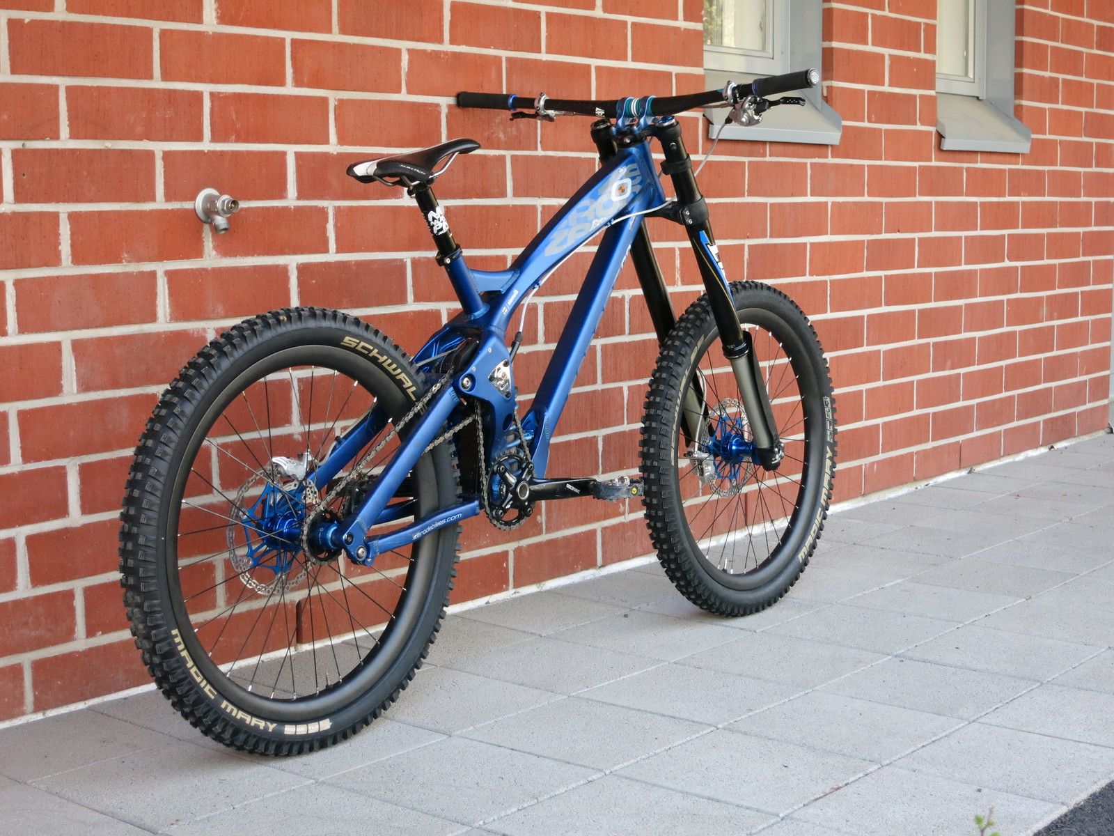

Es gab von zerode DH-Bikes mit der Alfine als Getriebe im Rahmen und in dem Zusammenhang Umbausätze für Schalthebel von SRAM – ich glaube man musste dazu „nur“ eine Scheibe tauschen, die für die Rasterung im Schalthebel verantwortlich ist.
Das war bevor zerode auf Pinion als Getriebe gesetzt hat und soweit ich das in Erinnerung habe, gab es da auch noch keinen europäischen Vertrieb. Ich habe eine Zeit lang nach umgebauten Schalthebeln oder Umbausätzen gesucht, aber nichts (mehr?) gefunden und die eine oder andere Email ist unbeantwortet geblieben.

@federweiser hast bitte einen Link zu dem Umbau auf SRAM? Danke für Infos
Das ist ja schon ewig her o_O
Es gab mal eine Zahnradscheibe (glaube von Zerode) mit den Schaltzyklen der Alfine 8 für einen
SRAM X9 Schalthebel ohne Ganganzeige, welche ausgetauscht wurde, womit dann die Alfine 8
geschaltet wird.
Mußt Du mal hier schauen, da wirst Du fündig:
https://www.mtb-news.de/forum/t/galerie-alfine-einbau-im-mtb.528970/page-13
MTB Forum:
https://www.mtbr.com/threads/alternate-alfine-8-shifter-from-zerode-bikes.882365/

Der Zerode G2 SRam Schalthebel (Umbau) ist aus 2013 und funktioniert gut.
Sind dann zum Pinion Twin Shifter gewechselt und ab da wurde das Design
eines Standard Schalthebel wohl nicht mehr verfolgt.
Zerode verwendet Drehschaltgriffe auch in ihren aktuellen Rädern.
