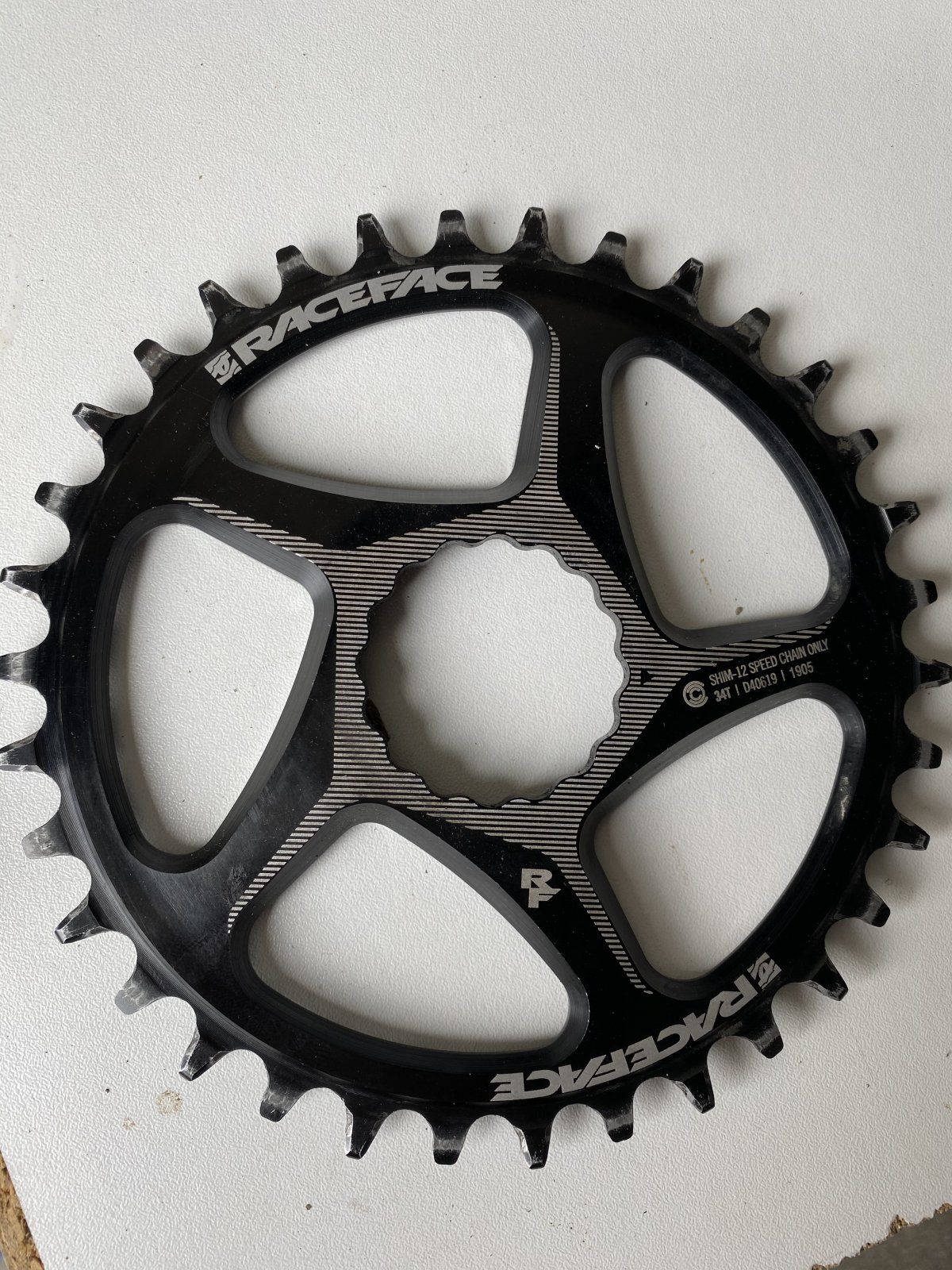

Schonmal daran gedacht, ob das Kettenblatt zu wenig Offset hat, sieht aus wie 0mm, ist das original auch so?
Wenn du auf den Fotos einen Unterschied zwischen 0, 3 oder 6mm Offset ausmachen kannst... Hut ab.
Auf einem der ersten Fotos ist deutlich "Shim-12SPEED CHAIN ONLY" zu erkennen, mit dabei ein paar Zahlen und Buchstaben.
Im Raceface Shop findet man dazu ganz flott das Kettenblatt. Gibt man sich dann noch eine Minute Mühe bei der Google Suche, kommt man an die Produktnummer "RNWDM34TSHI12BLK", die einen dann, nach erneuter Google Eingabe, zu den verschiedensten Shops führt. Beispielsweise zu r2-bike wo einem eine 52mm Kettenlinie genannt wird. Also 3mm Offset.
Ja, das war deutlich umständlicher als es hätte sein müssen, dennoch kam ich unter 5 Minuten Aufwand an die Info. Die technischen Daten direkt auf der RF Shop Seite sind wirklich verbesserungsbedürftig.

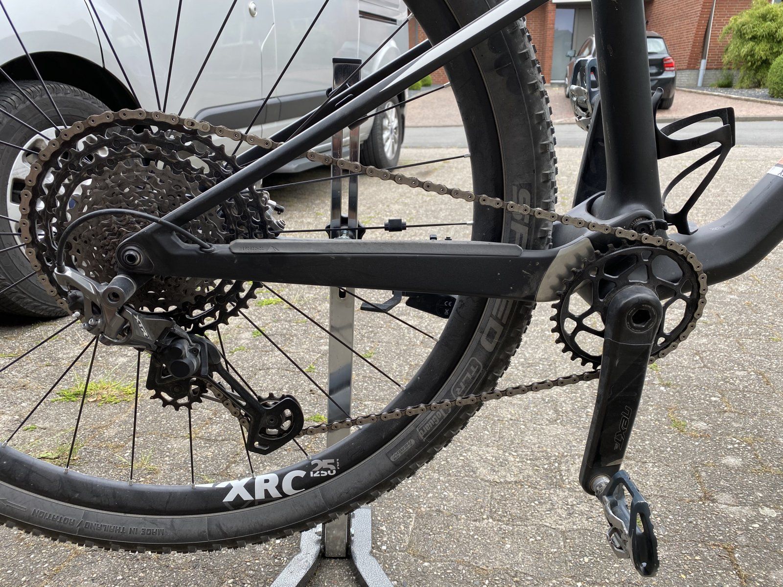

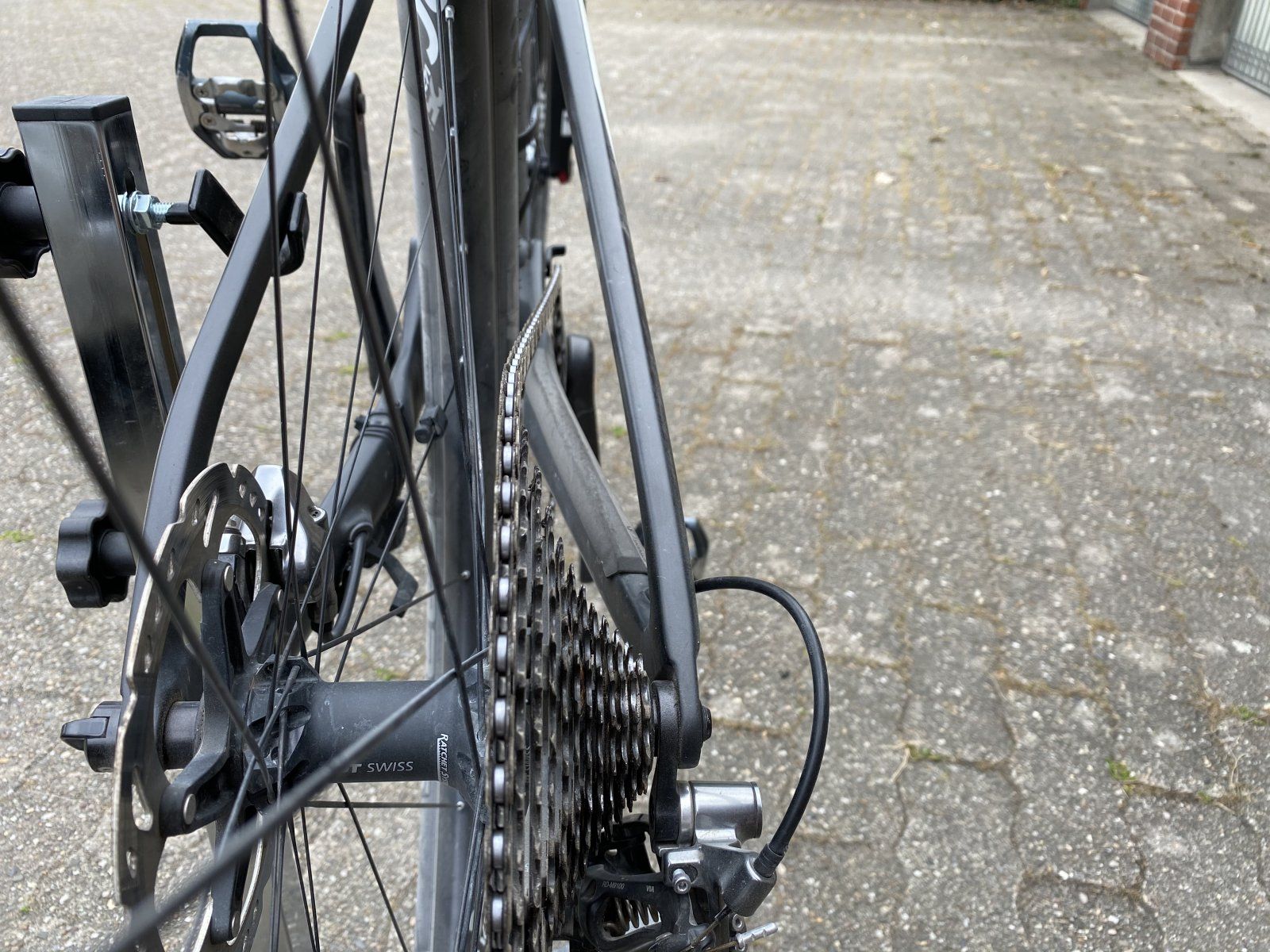

Habe eben noch mal 2 Bilder von Schräglauf und Seitenansicht im 1. gemacht.
Findet ihr auch, das beim TE der Käfig ein bisschen gespannter und Gehäuse der „Schaltwerksbremse“ nicht ganz so senkrecht ist... oder täusche ich mich da!?
