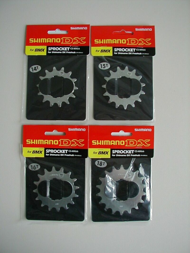

... heissen im paul lange internen wörterbuch
dx kassetten, deshalb finden die tröpfe von händlern die teile in und ausserhalb der regel nicht :eek:
hier die bestellnummern:
I-CSMX6614 -> 14z
I-CSMX6615 -> 15z
I-CSMX6616 -> 16z
I-CSMX6618 -> 18z
:love:
flo
Und hier live und in Farbe die DX-Familie von 14 - 18!

Ihr habt aber eins vergessen: Die SSWC '04 Special Edition!
Also schön Ausschau halten in den Läden, vielleicht findet ihr auch noch eins... :cool:
