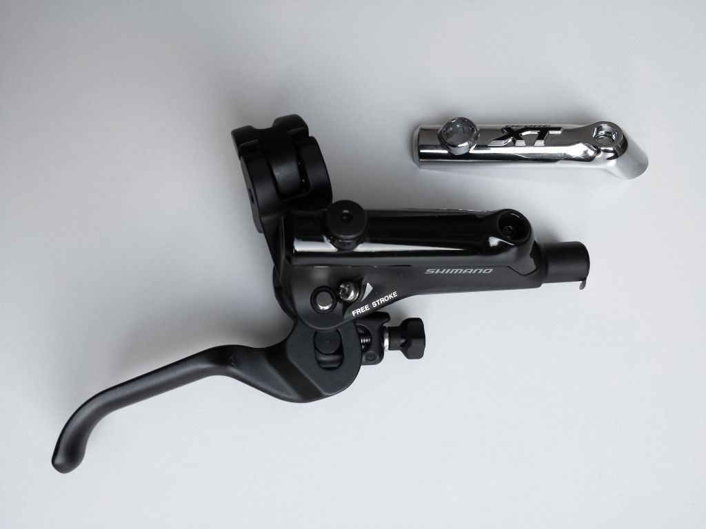

Ich hab auch mal bestellt und umgerüstet, von original XT Chrom auf schwarz...
Jetzt schaut der Ausgleichsbehälter für die Bremse mit den restlichen schwarzen Armaturen doch etwas passender aus.

Ich habe meine schwarzen Deckel auch bekommen. Jetzt habe ich aber vielleicht eine dumme Frage. Wenn ich Oben die Schrauben öffne kann dann nicht Luft hinein. Muss man die Bremsbeläge vor dem Öffnen zurück drücken, damit das Leitungssystem voll ist?
Bei einer Bremse habe ich den Deckel gewechselt weil ich einen neuen Bremssattel montieren musste. Sieht wunderbar aus. Meine sind Matt.
emcotl
drück die beläge zurück, dann bist du auf der sicheren seite. wenn du die entlüftungsschraube öffnest, sollte darunter das mineralöl sichtbar sein. wenn nicht, musst du entlüften.
ist der pegel nur zu niedrig, so dass beim zuschrauben luft eingeschlossen werden könnte, kannst du einen tropfen nachfüllen. dann hast du den gleichen zustand, wie beim befüllen.
wenn die beläge schon sehr versschlissen sind, und du sie nicht zurück drückst, wird der ölstand während dem wechsel fallen.

Hallo Zusammen,
meine schwarzen Deckel sind auch gekommen. Ich weiß nicht ob es schon geschrieben wurde, aber in dem Deckel ist noch ein kleiner Gummiring, den man sehr leicht übersehen kann. Sollte man nicht vergessen mit umzubauen. (Bei meinen Ersatzdeckel war der nicht drin).

Hallo
Übrigens, wenn ihr vorhabt die Beschriftung des Deckels zu Entfernen könnt ihr auch zwei linke oder zwei rechte Deckel nehmen. Kommt ja schonmal vor, dass einer nicht lieferbar ist. Die unterscheiden sich nur! durch den Aufdruck.
