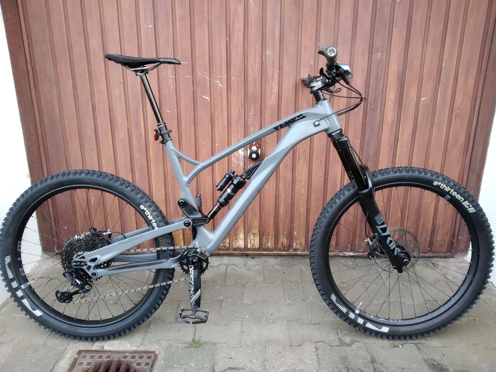

Ich hab ein Signature 2 (Rahmen ist geringfügig anders) und das klettert wie ne Bergziege. :) Kein Wunder bei 12,9 Kg (XL Rahmen) und leichten DT 1500er Laufrädern. Die Sattelüberhöhung ist wirklich nicht wirklich so krass, wie man auf den Bildern sieht, das täuscht vielleicht. Ich hab bei mir noch ein kleine Lenkererhöhung vornehmen müssen, wg Rücken. Das sieht dann schon sehr moderat aus.
Guckst Du:
Oben Unten
