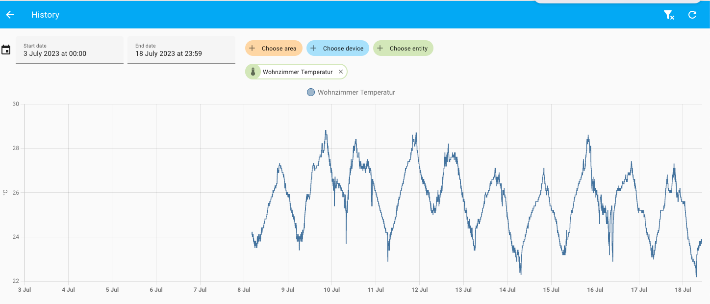

Ich hatte mich schon gewundert, warum oben eine Schaltfläche für 1 Jahr ist, wenn die Daten nur 10 Tage gespeichert werden. 8-)
Heißt also:
Alles, was man im Energiedashboard verwendet bleibt erhalten, aber andere Daten wie z.B. Temperaturverläufe sind nach 10 Tagen weg?
Dann könnte man "purge_keep_days" ja auch auf 5 Tage runtersetzen, um die Datenbank kleinzuhalten.

purge_keep_days integer (Optional, default: 10)
Specify the number of history days to keep in recorder database after a purge.

Ist das kein default, wenn man Purge-Befehl ohne Zeitlimit Parameter manuell ausführt? Hat HA wirklich nach Zeitplan Purge am laufen?
