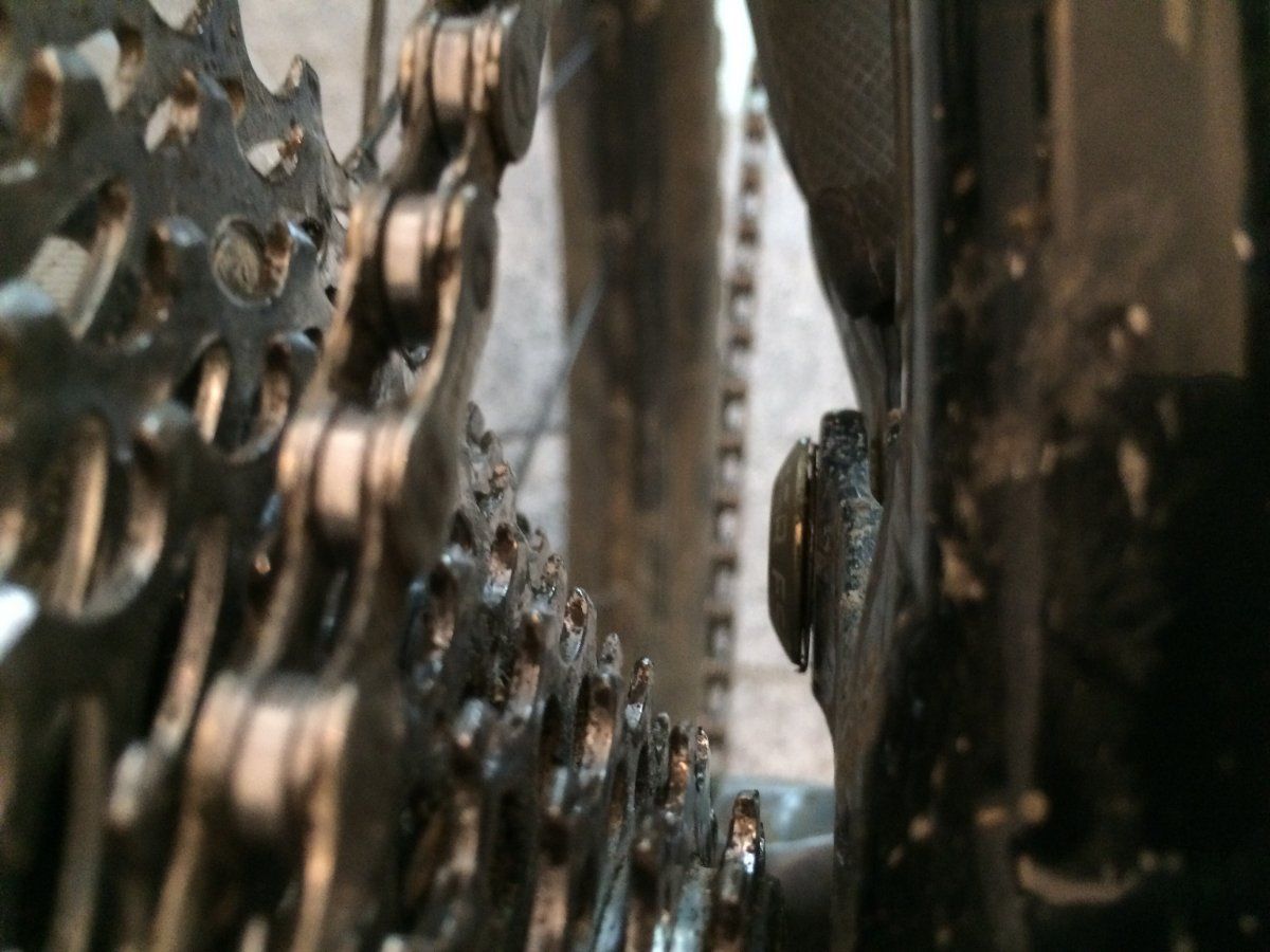

Hallo,
Könnt ihr mal bei euch am Enduro Hinterbau schauen ob die Schraube des Horstlinks rechts innen auch nicht ganz anliegt. Ich habe die Schraube versucht nachzuziehen sie lässt sich aber weder lösen noch fester anziehen.
Gruß
Masch
Du meinst die nahe des Schaltauges, oder?
Die liegt bei mir an. Hatte sich Freitag beim Umbau auf TL gelöst und dann habe ich sie handfest wieder angezogen.
Ja die Horstlink schraube auf der Antriebsseite nahe dem Schaltauge. Im Bild sieht man es deutlich.
