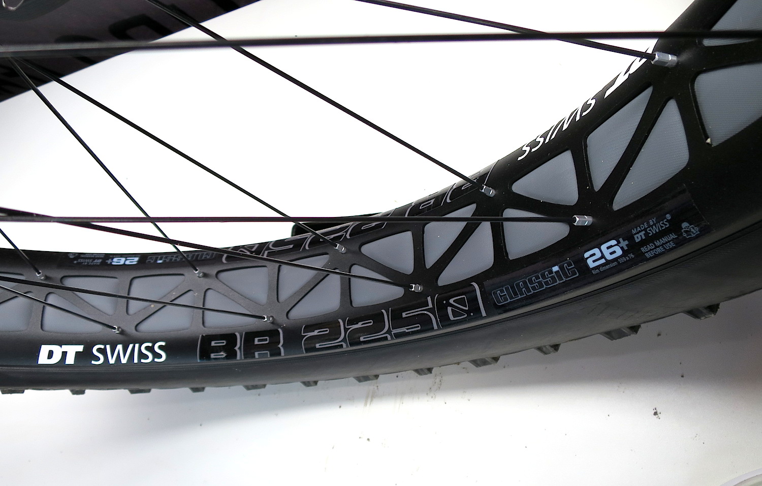

Laut dem Dude Entwickler hat die Felge am Canyon nur 80mm Breite....
Made by DT Swiss wäre dann auch geflunkert.
559x76 , da ist die 76 wohl die Maulweite.
Wie stark wirkt sich denn die Breite aus?
Meine Fatbike-Erfahrung beschränkt sich bisher auf ein paar Kilometer (die waren aber absolut überzeugend) und von daher kann ich nicht beurteilen wie stark der Unterschied spürbar ist.Beim "normalen" Bike bevorzuge ich schon lieber breitere Felgen aber das kann ja in anderen Dimensionen evtl. anders sein.Auf einer 100mm Felge wird ja der gleiche Reifen eckiger im Vergleich zur 80mm Felge.Das bringt vom Grip vermutlich nochmal Vorteile aber könnte mir vorstellen das der "rundere" Reifen dafür leichter und handlicher durch Kurven rollt,Wechselkurven leichter gehen u.ä.
Das Gewicht der DT-Felgen ist halt schon gut...
