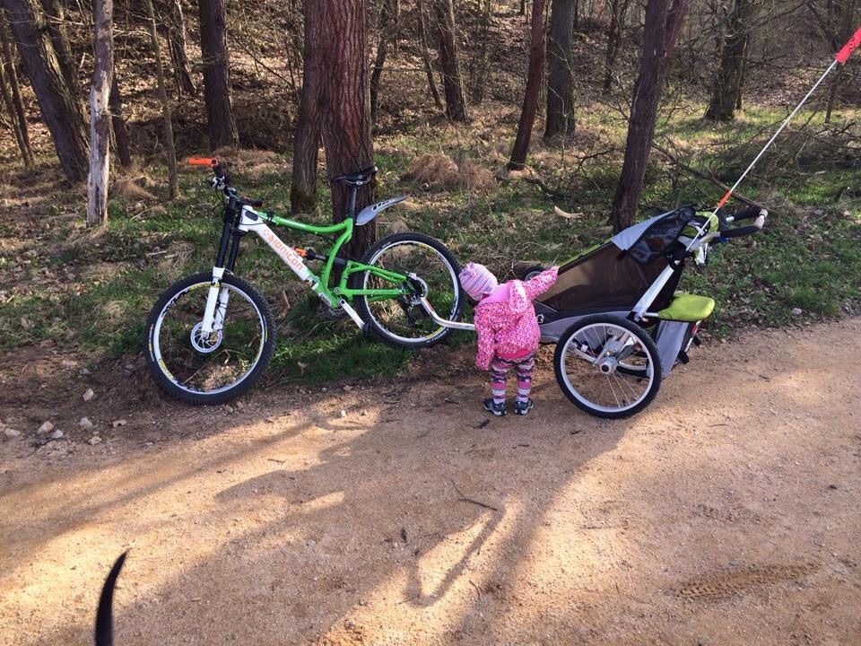

Hallo,
was hat sich seit 2012 am Coil (vor allem an der Gabel) geändert?
Hab evt. vor ein gebrauchtes Coil 2012 zu kaufen.
Da ich ein paar Jahre Weg von der Thematik bin, google ich jetzt schon nee Zeit lang und bin immer mehr verwirrt.
Der Verkäufer hat mir geschrieben es ist eine G1 Gabel, ich glaube heroiert zu haben, dass das Coil schon immer ne G2 Gabel hat. Jetzt ist sich der Verkäufer auch nicht mehr sicher.
Sind bei der Coil Gabel auch auch Upgrades wie G2s möglich oder betrifft das nur die Air?
Verzeiht meine Unkenntnis, aber Tante Google wirft da nicht so viel aus.
Am Coil habe ich Interesse, da ich schon sehr abfahrtsorientiert bin und schon immer mal mit Stahlfeder runtersausen wollte.
Sollte das Coil nichts sein, gibt's noch Plan B:
Das alva160 im Abverkauf. Allerdings bin ich dabei über meinem Budget und doch nicht up to Date.
Haben die Alva 160 die noch abverkauft werden schon die G2s Technik?
Ich will technisch nicht so hinten dran sein, allerdings wäre ein Evo unvernünftig, da ich aufgrund von Nachwuchs und Arbeit gar nicht weiß, ob ich soviel fahren kann und werde wie ich mir momentan vornehme. Letztes Jahr hab ich zumindest ein bisserl gestartet, aber mit meinem BC 1.0 (hat meine Frau auch noch) ist der Spaßfaktor nicht mehr so groß, da die Gabel noch ohne Dämpfung ist und das bioniconsystem nicht mehr so dicht. Drum jetzt die Überlegung anstatt 1000 Euro in Gabelupgrade und Wartung zu stecken, Kauf ich lieber dieses Jahr das gebrauchte Coil für das Geld und nächstes Jahr, wenn mich das bikefieber wieder packt, was Neues aktuelles.
Bevor ich zu googeln anfing war mein Plan mit dem Coil eigentlich ne sichere Sache, jetzt komme ich doch ins Zweifeln ob nicht gleich das 160 im Abverkauf.... Aber dann hätte ich ja fast auch gleich das Evo im Vorverkauf... Aber da war mein Bestreben eventuell wieder zu Biken noch nicht so da...
Am Freitag schau ich das Coil in Innsbruck an. Sollte es mir vom Zustand nicht zusagen dann doch auf dem Rückweg am Tegernsee vorbeifahren. Oder lieber umgekehrt? Bei Bionicon das alva 160 testen und dann... das Evo sehen und schwach werden...
Wenn sich die Gabel des Coil seit 2012 bis 2014 nicht verändert hat, würde mich das in meiner Entscheidung für das Coil schon festigen. Ich will definitiv das Coil 1 Jahr fahren und nichts an Geld für Upgrades reinstecken. Denn wenn ich wieder Lust habe gibt's nöchste Saison was Neues (irgendwie interessiert mich außer Bionicon kein anderes Bike mehr - woran liegt das?) und wenn nicht... Dann stehen nur knapp 1000 Euro sinnlos im Keller.

Nach Telefonat mit Bionicon Unklarheiten geklärt, Entscheidung erschwert
Das Alva Coil hat definitiv Schon immer die G2 Gabel, allerdings sei sie dem Hinterbau nicht ganz gewachsen. Upgrade auf G2s wäre sinnvoll. 499 Euro - Gebrauchtes Coil 950 Euro
Ein Alva 160 in M wär noch da. Kpl. G2s Technik und spec. 0 - 1800 Euro.
Alternativ ein neues Supershuttle mit G2s Technik und ähnlicher Austattung. 1500 Euro ---> lt. dem Bionicon Mitarbeiter (Name glaub ich Stefan) die für ihn bessere Wahl, da er sowohl den Rahmen als auch den Eingelenker besser findet bei den 160 mm Federweg. (War natürlich ausführlicher und er hat seine Subjektivität betont)
So, mein Plan:
Freitag zu Bionicon. Mein Uredison nehme ich mit. Sollten die Undichtigkeiten mit geringen finanziellen Aufwand (Stefan tippte auf Leitungsanschlüsse oder Schaltknopf)
Abstellbar sein, dann wird's repariert, um es einfach intakt und für die eine oder andere Ausfahrt noch im Keller zu haben.
Falls noch da: das Supershuttle und das Alva 160 anschauen. Sollte ich mich in eines verlieben --> mitnehmen. Allerdings ist das Alva nicht in meiner wunschlackierung und das Supershuttle generell optisch nicht mein Favorit. Beides nur beurteilt nach Bildern, nicht Live gesehen.
Sollte es mit der Liebe auf den ersten Blick nicht klappen (verkauft oder es funkt nicht) dann geht's nach Innsbruck zum Alva 180 Coil. Wenn der Zustand passt, dann nehm ich es mit. Upgrade auf G2s eher nicht. Sollte ich so viel fahren, dass ich Defizite bei der Gabel feststellen, dann werde ich sowieso ein Evo bestellen.
