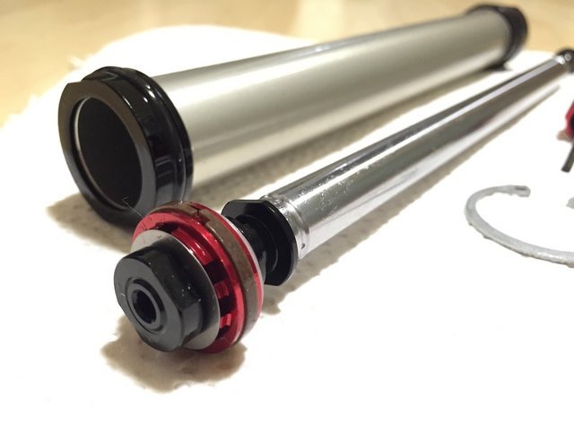

) Mico aber zum ausprobieren noch absolut in Ordnung. ist zwar von 2009 und hatte zwei vorbesitzer (sieht auch entsprechend aus...) aber funktioniert super, mit entsprechendem Shimstack sollte das auch an einer aktuellen Gabel gehen . ne passende Zugstufe hab ich auch noch, halt mit der zusätzlichen Hülse, ich weiß nicht, ob as in die Gabeln ab ´10 rein passt.
das rohr um die zugstufe meint er sicher, hülse passt schon
