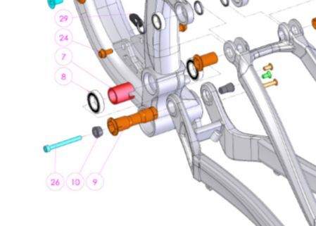

Ich hab am WE noch mal nach allen Lagern am Patrol geschaut; dabei ist mir aufgefallen, dass Schraube 26 (siehe Anhang) bei mir nicht vorhanden ist. Nr 10 wird auch vermisst.
Bevor ich jetzt meinem Händler, der da mal den obligatorischen ersten Service gemacht hat, Schlamperei unterstelle: beim 16er Patrol gibt es diese Schraube weiterhin und die macht sich nicht einfach so mal aus dem Staub?
Danke!
Also ohne die beiden Teile fliegt dir doch der Hinterbau auseinander? Vielleicht liegen die beiden Teile ja noch beim Händler... Ansonsten gibt es alles als Ersatzteil. Evtl hast du die Teile auf dem Trail verloren. Ich habe auch eine Schraube der oberen Aufnahme verloren. Hat sich gelöst weil von Haus aus ohne Loctite verbaut .......
Nee, funktioniert auch ohne- das is ja das interessante. Nr 9 wird mit 19 nm angebollert, danach is alles fest und stramm. Das 26 sich lösen kann, halt ich für durchaus realistisch; aber dass die sich da komplett rauslöst? Egal, mein händler freut sich eh immer auf einen besuch meinerseits :-D
